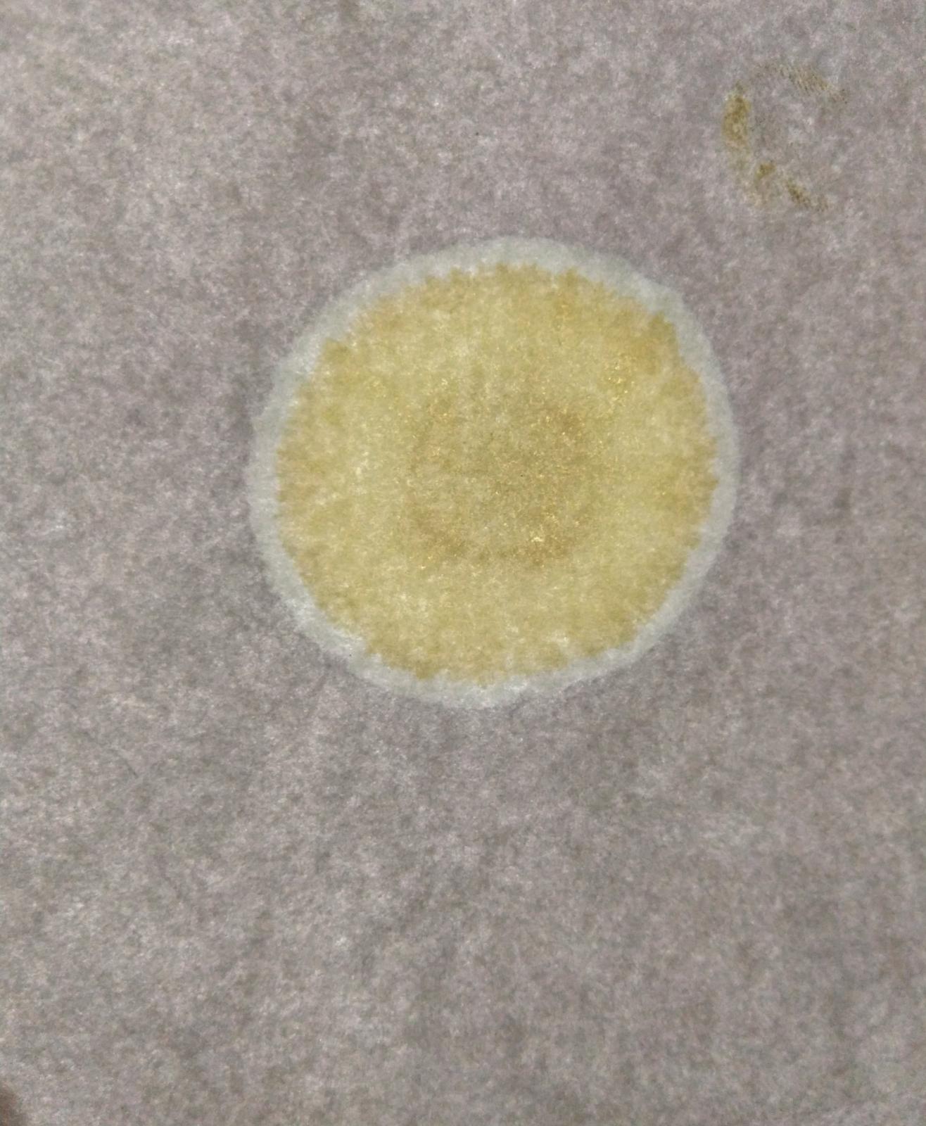

Машина простояла неделю, "выгнал, прогрел до рабочей температуры, капнул" - надо нормально прокатиться: прогреть, разбулькать масло в дорожных режимах..., но мне кажется, что самое главное тут - это сушка при минусовых температурах (ну или около того) и не очень понятной влажности в гараже, и все выходные.
ZIC X9 5-40, двиг. 21126, пробег 70 тыс., на данном масле прошёл 16 тыс. км. доливал 300-400 мл.
Ага, и я примерно о том же...
Вы это серьёзно ? Неделю постояло, и масло расслоилось?

Расслоилось и близко не имел ввиду! Условно скажем так - перемешать как следует грязь из закоулков, выпарить конденсат возможный, довести масло до температуры НЕ х.х.
а менять когда? как ядро начнет рассасываться?
В целом - да - следить за ядром и наполнением зоны диффузии.

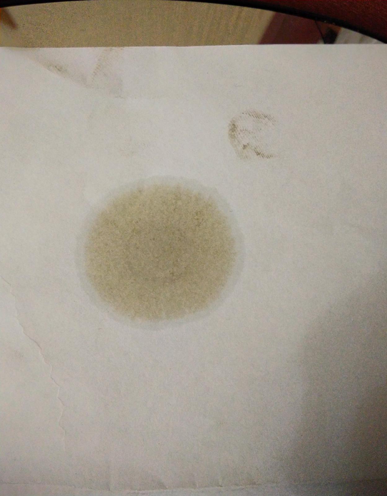

Масло: Shell Helix HX7 10W-40.
Пробег на масле: 7940 км.
@olari, масло живое - можно ещё катать. А можно фото горловины?

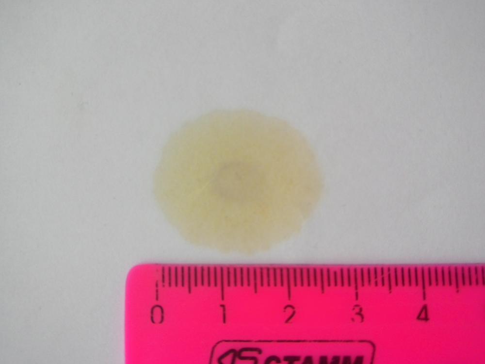

Что скажите про каплю :
Hyundai i40 2L, пробег 78к, масло zic x7 0w20. Сколько проехал на нем напишу позже, т.к. интересно услышать мнение о состоянии. Каплю сделал после поездки 60 км, сушил 24 часа. Фото со вспышкой
Изменено пользователем Alligator_spb
Фото без вспышки и на просвет
@Alligator_spb, Фото  либо на стороннем хосте размести и прямую ссылку вставь, либо в сообщении "Расширенная форма".
