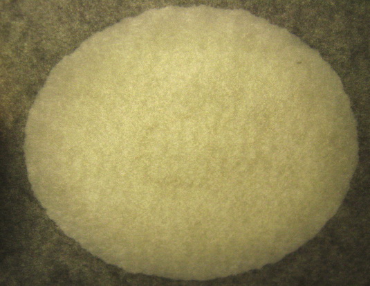

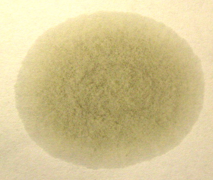

Имхо всё как у меня. И пробег и ср. скорость тоже одинаковы. Считаю масло рабочее. Пройдено примерно пол ресурса.
А что не понятно то? Вроде всё видно нормально.
Ну может топлива чуток есть в твоей пробе. Вроде прозрачная каёмка снаружи есть. Но не уверен.
Даже если есть, то для зимы ничего страшного не вижу. Да и температура кипения бенза чё-то около 80гр. Так что всё пучком.

@tandreo, на одной картинке каемка как бы емть, а на другой ее нет.
Это возможно и-за редакторов.
Весь вечер вчера фильтровал, может чего и сохранил неверно.
Мне бы самому научиться... Но я ничего понть не могу.
У других на фото все видно, а у меня нет.
@Вики-пики, А что именно не понятно. Я тоже не давно заинтересовался капельными тестами. Вот с дизелями да, реально не понятно.
А тут вроде всё ясно. Маленькое кольцо только начало формироваться и диаметр его вдвое меньше большого - это значит масло рабочее и до срабатывания ещё далеко. Про каёмку, тут писали вообще, что это не топливо а масло (какая то из фракций). Так-как т. кипения бенза 80гр., то бенз должен выкипать из масла при каждом прогреве масла выше 80 гр.
А ты режим макросъёмки включал? Надо его. И сфотать как можно ближе, на сколько позволит камера.

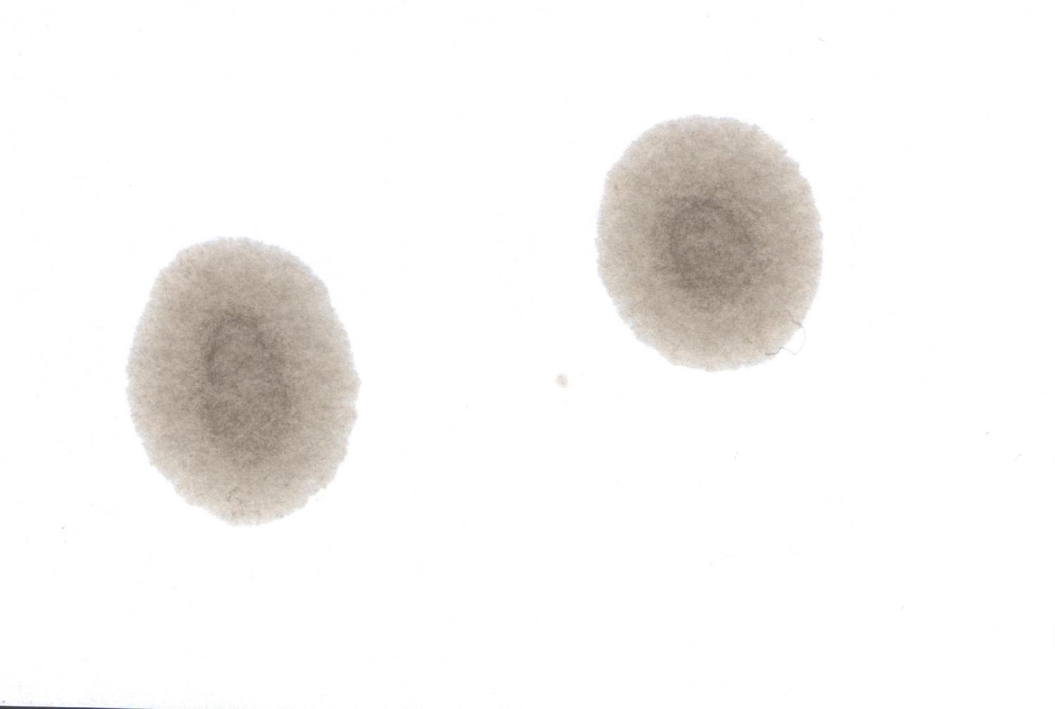

@Fjhhb, Так если масло рабочее, то кроме двух кругов ничего и не увидишь. Вот когда будет не нормально, то сам увидишь всё. И круги будут чётче, и диаметры будут сближаться. Или малое кольцо начнёт разъежаться.     Короче всё увидишь. А пока масло хорошее, там и не видно ничего.
Попробуй взять тест на свежем масле. Вероятно там даже малого диаметра не увидишь. Лишь одно светлое большое кольцо.
Могу выложить две фотки с мотиков. Там 100км и 870км. Так то которое 100км прошло прозрачное как вода и еле заметное первое кольцо.  Второе (870км) чуть желтоватое и чуть темнее. И диаметр малый только начал проступать.
Могу выложить две фотки с мотиков. Там 100км и 870км. Так то которое 100км прошло прозрачное как вода и еле заметное первое кольцо.  Второе (870км) чуть желтоватое и чуть темнее. И диаметр малый только начал проступать.post-2309-0-74265900-1515086575_thumb.jpgpost-2309-0-45374600-1515086598_thumb.jpgpost-2309-0-66705600-1515086613_thumb.jpgpost-2309-0-11525500-1515086629_thumb.jpg

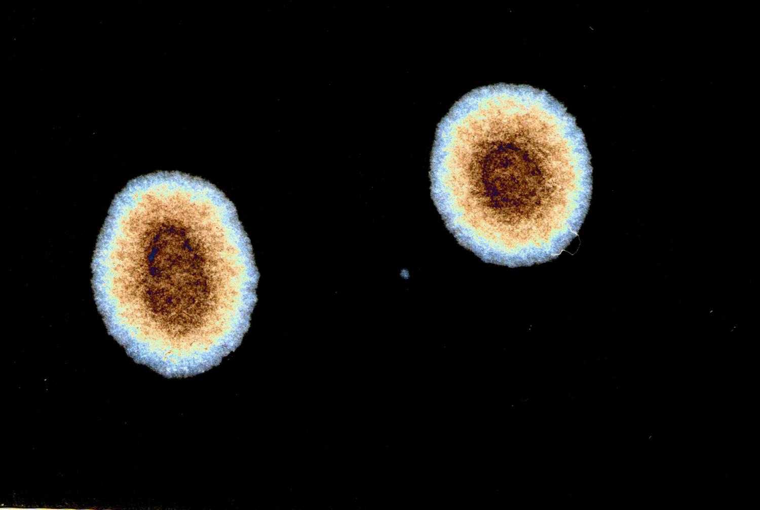

Shell Helix Ultra Professional AV-L 0W-30 (C2, C3; VW 504.00/507.00)
2000 км / 100м-ч. Сушка в помещении + на батарее.
Все замены через 7,5 т.км.
Масло действительно уже набрало много грязи ?
Уже криндец ему!!!
Уже криндец ему!!!
всего за 100м-ч ??? :shok:
грязновато, но смущает сушка на батарее
я уже снял его оттуда.
Думаю завтра переделаю, без "прогрева" на батарее.
Не мог я так быстро уничтожить масло
Обработка в редакторах может показать, что масло сработалось. Но по факту нет.
ИМХО С редактированием результат не предсказуем.
@tandreo, гляньте мои пост выше. Все предсказуемо.
Скорее всего, масло почистила движок+остатки старого!! Изначально нужно было после заливки "свежего" масло чуток проехать и сделать пробу.
с фотоаппарата (макрорежим) картина немного другая, почему-то  :( .
Хотел сделать доп. промывку маслом весной, может придется сделать это сейчас.
