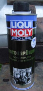

Способ 3. Промывки масляной системы или "пятиминутки".
Существуют так же специальные промывки "пятиминутки" которые заливаются в старое масло при смене, двигателю дают поработать 5-10-20 минут (читать инструкцию!) и сливают вместе с отработанным маслом.
Среди автолюбителей в интернет сообществе общепринято мнение - "промывки "пятиминутки" - ЗЛО!"  На форумах ходят страшилки что "Пятиминутки отмывают куски которые отваливаются, забивают масляные каналы, забивают фильтра, сетку маслоприемника и двигатель выходит из строя!" "Пятиминутки пагубно влияют на прокладки и сальники - и после промывки двигатель обязательно "побежит"" "пятиминутки не совместимы с вашим будущим маслом, они остаются в картере с несливаемым остатком и портят следующее масло, а так же ваш двигатель".  Я не буду спорить с этими утверждениями, тем более что сам когда то обладал таким же мнением, просто покажу наглядно и подведу читателя к выводу. Смотрите все сами и своими глазами!
Опять задаемся вопросом, а кто нибудь из производителей моторных масел изготавливает пятиминутки? В продаже существуют Shell, Valvoline, Wynn's, Liqui Moly, Motul - то есть некоторые производители обращая внимание на спрос автолюбителей, в той или иной стране, все таки выпускают пятиминутки. Я провел два наглядных эксперимента с промывками двух известных и достаточно уважаемых брендов Liqui Moly и Motul.
Эксперимент 1 промывка "10-минутка" Liqui Moly Pro-Line Engine Flush (немецкое название Liqui Moly Pro-Line Motorspulung).
Автомобиль Toyota Curren 1994 года выпуска, с двигателем 3s-fe. Двигатель внутри очень грязный - отложения типа лак и шлам. Вскрываем клапанную крышку, фотографируем состояние под клапанной крышкой - ДО. Потом ездим с короткими интервалами смены, применяя между сменами промывку "пятиминутку" Liqui Moly Pro-Line Engine Flush. При этой процедуре строго следуем инструкции на банке. Если сказано "10 минут на холостых оборотах двигателя" то так и делаем - это важно!
Этот любительский эксперимент тем не менее растянулся у меня ровно на 1 год. Режим в основном городские пробки и немного трассы. Моторное масло использовалось обычное для  бензиновых двигателей с API SM североамериканское Petro-Canada Supreme 5W-30 и Chevron Supreme 5W-30 (в простонародье полусинтетика, но по факту минералка 2 группы API.). Бензин использовался один и тот же с одной заправки.
В данном  случае интервал между сменами 1500-2000км - выбран не случайно - для быстроты эксперимента и меньшего влияния на эксперимент самого моторного масла. Было проведено 5 промывок масляной системы двигателя - ушло 5 банок.  Вскрываем двигатель и фотографируем результат ПОСЛЕ:
