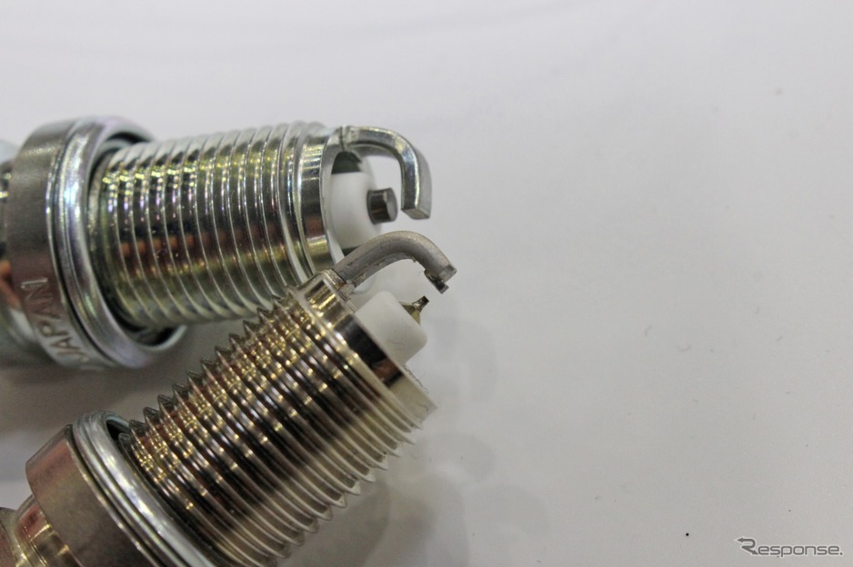

и , кстати, то что боковой электрод не нависает над центральным хорошо. так больше открыт искровой промежуток.

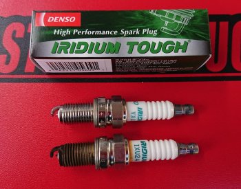

Спасибо за ссылку, полазил, полно фото японских Denso от японцев без мать его шрифта в сеточку, может будет полезно упёртым индивидуумам, например
2be487b8e24cc995c12b27ccd9eb08.thumb.jpg.8ebbda4606b72feb5c0da741e20f824f.jpgb45259d95b4bd4a4a7c6bda76768e3.thumb.jpg.7613e15fb89a696af51141da19760fa1.jpg

 Оф. сайт принадлежит ИП-эшникам работающим по франшизе, что хотят то и рисуют, например аналогичная ТТ, серия FK появилась еще 2006 - 2007 году, но про нее не слуху, не духу и что это за официалы, которые не в курсе, но зато как только вышла в свет  серия ТТ, зас.али весь сайт рекламой.
Чуть выше сделали проверку на отсутствие наличия сеточки на свечах ТТ, теперь давай сделаем проверку в обратную сторону: попробуй найти свечи  VK /SK c  правильной напайкой на боковом и отсутствии сеточки (с сплошным рваным шрифтом), лично у меня не получилось.
В варианте с сплошным текстом либо отсутствовала напайка вовсе, либо была выдавлена на дурака, но отсутствовали следы сварки.
Будь добр ткни в напайку на боковом!
На нормальной свече ее и так заметно по побежалости(следам перегрева).
Лично для меня не аргумент на ресурсах каких стран выложены  свечи, важно лишь что бы их характеристики соответствовали заявленным. Т.е. если на свече заявлена напайка, то она должна быть приварена, а не выдавлена, или без оной вовсе.
Изменено пользователем Чучундра
7 часов назад, Чучундра сказал:
На моих по фото приварена, но не аргумент Вам..сеточки нет. Выше с Японского форума фотки без сетки, тоже не аргумент. Представители Денсо в разных городах говорят про сеточку одно и тоже, что может быть и со сплошным принтом...оказывается барыги все продажные...даже хорошие знакомые не могут через себя переступить и открыть правду про сеточку)
