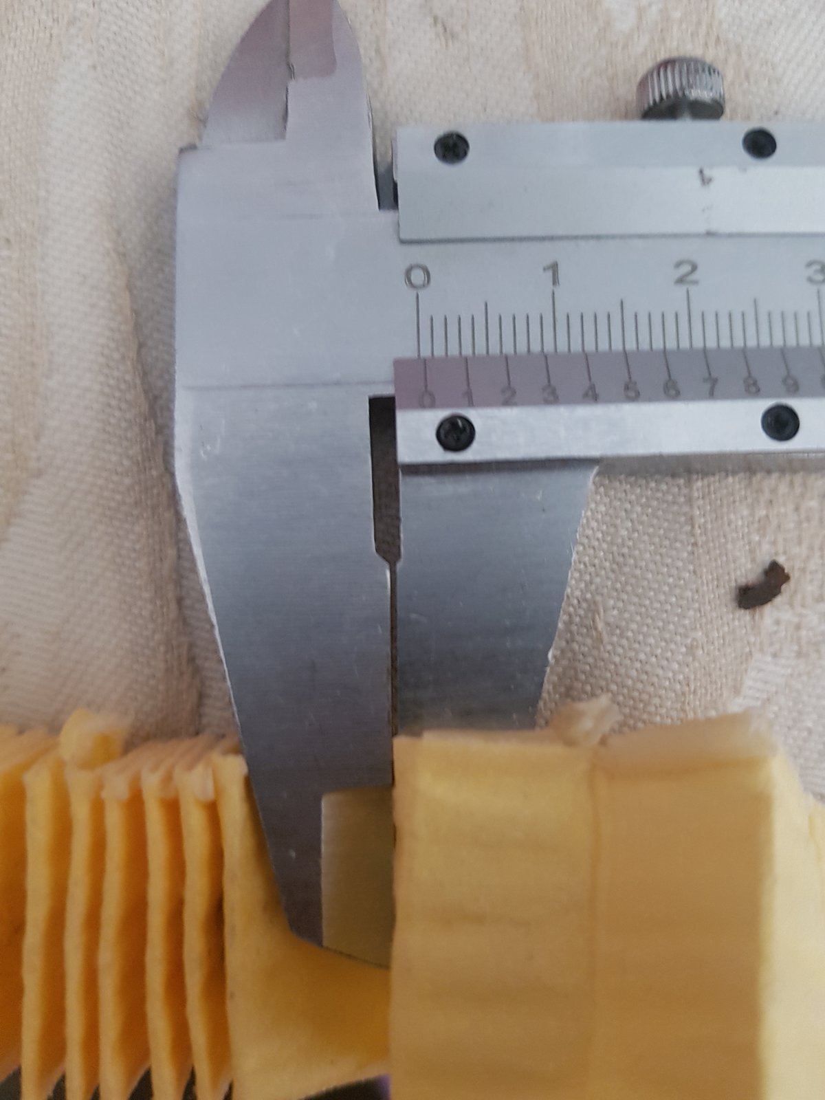

Вскрыл фильтр TSN 9.2.38
В результате вскрытия никаких принципиальных отличий от более дорогих фильтров, которые показывали на видео, не обнаружено. Конструкция продумана, есть фиксаторы внешней уплотнительной резинки, есть оба клапана: дренажный и перепускной, оба замечаний не вызвали, попытки их повредить руками не удались.
Бумага на вид стандартная, с пропиткой, скреплена скрепкой спрятанной внутрь (я так понял это особенность конкретного производителя). Площадь фильтрующего элемента 712 кв. см.
Все детали никелированные или оцинкованные.
Компаунд нанесён экономно, но аккуратно.
Придраться не к чему.

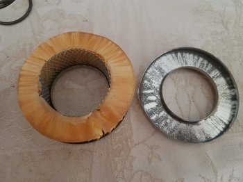

@Andrej917, у катушки торцы-пластинки металлические не отваливаются?
По началу как достал катушку и делал фото, то железки от герметика не отваливались. Как начал отрывать штору, мять и крутить в руках катушку ФЭ, то постепенно оба отвалились.
Стало так же как на моих фото выше про фильтр 9.2.6/76.

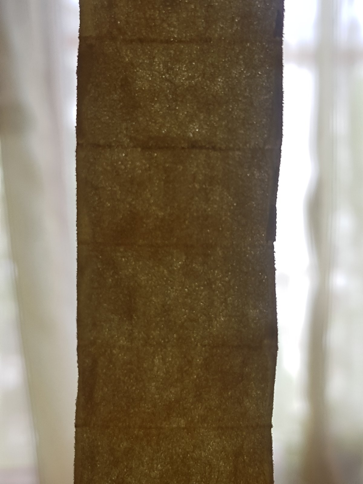

Длина бумажного фильтровального элемента TSN 9.2.23

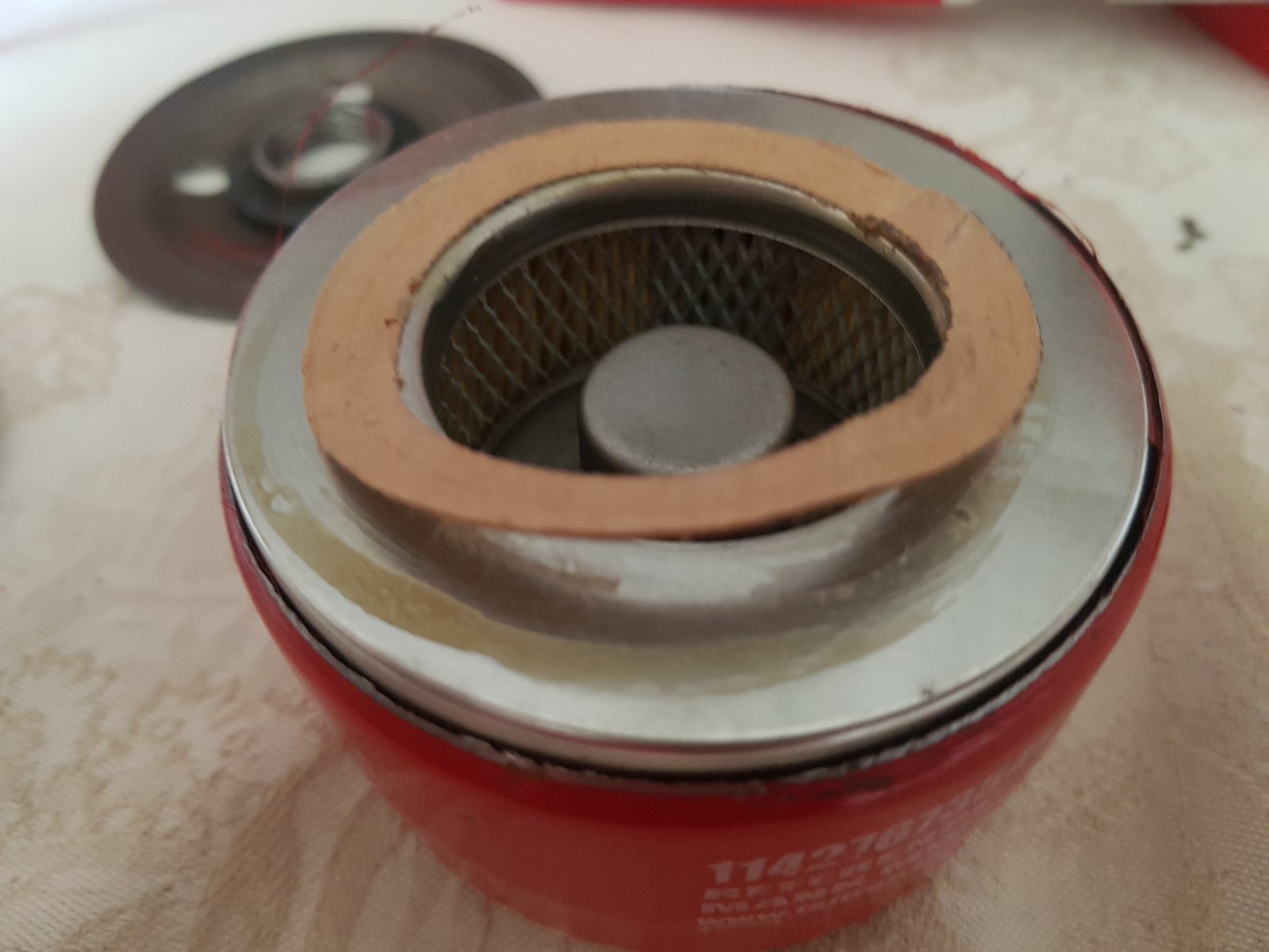

Первое что не порадовало и к сожалению не было снято это то что уплотнительное кольцо не находилось на фильтре а лежало сверху, либо пользователь сам должен его поставить либо оно слетело, т.к. при установке на место оно садилось очень туго, но в итоге установить на место удалось.
Открывал консервным ножом, не болгаркой и не бор-машиной. Решил что хочу увидеть реальное положение дел без струшки от распила. Оборотов 20-30 и фильтр поддался. Хотя следует заметить что корпус сделан из достаточно толстого металла.
Под обжимным кольцом обнаружилась резиновая прокладка. Сплющена она хорошо. Мне думается что фильтр был герметичен.
Затем снимаем крышку с отверстиями для прохода масла. В виду особенностей открытия фильтра, завальцовка на корпусе осталась и пришлось приложить усилие чтобы выудить из фильтра крышку, из-за этого чуть повредилось уплотнение ниже. Дополнительно замечу: конструкция фильтров для данного двигателя не предусматривает обратного клапана так как фильтр находится в самой нижней точке двигателя, соответственно резинки противодренажной нет и не нужно.
Фильтровальная катушка высотой 32мм, вроде и не много, но при общей высоте фильтра 52 мм и наличии не пластинчатой а обычной витой пружины, нормально на мой взгляд. Фильтровальная бумага уложена не равномерно, клей налит неравномерно. Однако стоит отметить что собрано всё удовлетварительно. Подтеков клея не обнаружено. Уплотнения сверху и снизу катушки приклеены нормально. плюс отдельно порадовал вариант изготовления центральной сетки. В МАННе он выполнен из перфорированной ленты в дырочку, здесь же сетка что мне думается лучше. Пружина обычная витая.
Перепускной клапан из резины, открывается с достаточно большим усилием. Но это и понятно, заявленное давление открытия 2.5 бар.

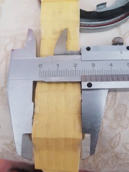

Теперь раздербаним катушку. Металические оправы приклеены хорошо. Поддались только отвертке. Хоть и неравномерно но все складки проклеены.
Соединена фильтровальная штора внахлёст и с загибом, вполне надёжно и качественно. Сама бумага на ощупь не туалетная, именно фильтровальная. Плотная, без выступающего ворса или вкраплений.
Длинна фильтровальной шторы 186 см, ширина 2,5 см. Получается площадь фильтрующей поверхности: 465см
Итог: фильтр оказался лучше чем я думал при первом приближении. Сделан он хоть и не слишком аккуратно и добротно, есть следы не совсем качественного окраса, неравномерность закладки клея и т.п. Однако фильтр произвёл впечатление рабочего. Не знаю как он поведёт себя в работе, но предварительно мне не страшно его поставить на свой мотоцикл и проверить пару тысяч километров. Полагаю если в процессе эксплуатации клей в катушке покажет себя нормальным клеем и не отклеится, то можно рассматривать этот фильтр в качестве варианта с учащённой сменой. Скажем укоротить интервал в два или три раза. Либо для тех чей сезон не долгий и пробеги не большие. В общем далее посмотрю как выглядит изнутри MANN MW75 проехавший 10 000км, и будет более понятно как обстоят дела с фильтрами для мотоциклов BMW.

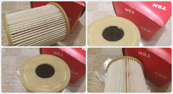

TSN  9560  Фильтр масляный
94.73 ₽
:poz:
такой фильтр был использован для промывки. не выдержал 3-х промывок по 30 мин.
мало того что фильтровальный материал из гармошки превратился в непонятно что, так ещё сам фильтр перекособочило. Фото делать не стал, не до него было.
вообщем не рекомендую. :negative:

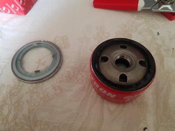

Установив себе маслофильтр TSN арт.9.2.23 вместо оригинального FoMoCo арт.1714387 , увидел массу негативных комментариев о качестве TSN на странице моей машины https://www.drive2.ru/l/5786482317606... Решил распилить этот фильтр после 2700 км и сравнить с оригинальным, который простоял у меня же 3000 км. Результат можно увидеть на этом видео)
7 минут назад, Pepel_PR сказал:
Не страдайте ерундой, выкиньте этот ТСН из головы, 100р. разницы один раз в год, того не стоит.
п.с. большая площадь ФЭ не значит лучшую фильтрацию, ну и дубовый лепесток это не айс.

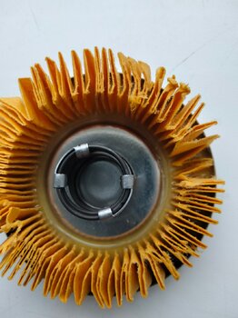

Доброго времени суток уважаемые соотечественники! В конце 2020г дернул черт купить фильтр  TSN 9.5.60 ( TSN 9560 ) на EP6 атмосферный. При замене масла он мне сразу не понравился, насторожила именно бумага она белая и лишена пропитки (фото нового фильтра не моё, но у меня такой же был), но масло менять надо и решил поставить. Так-как осадок остался после НГ пытался найти отзывы и нашел очень негативные. Заказал другой фильтр и сегодня заменил, на фильтре TSN 9.5.60 я проехал всего лишь 400 км по городу. Состояние можете увидеть сами фильтрующая бумага вся пожёванная,  пластиковый корпус фильтра треснул осколок я доставал из крышки корпуса масленого фильтра((  Боюсь представить что бы было через 5000км когда я хотел менять масло! Как только пустили в продажу данный фильтр? (это же не подделка а оригинальный фильтр крупного российского производителя)  Как не стыдно делать такое? Он же опасен для ДВС!
Dmity Leonov так Вы сами самый дешевый шлак купили и теперь что хотите?

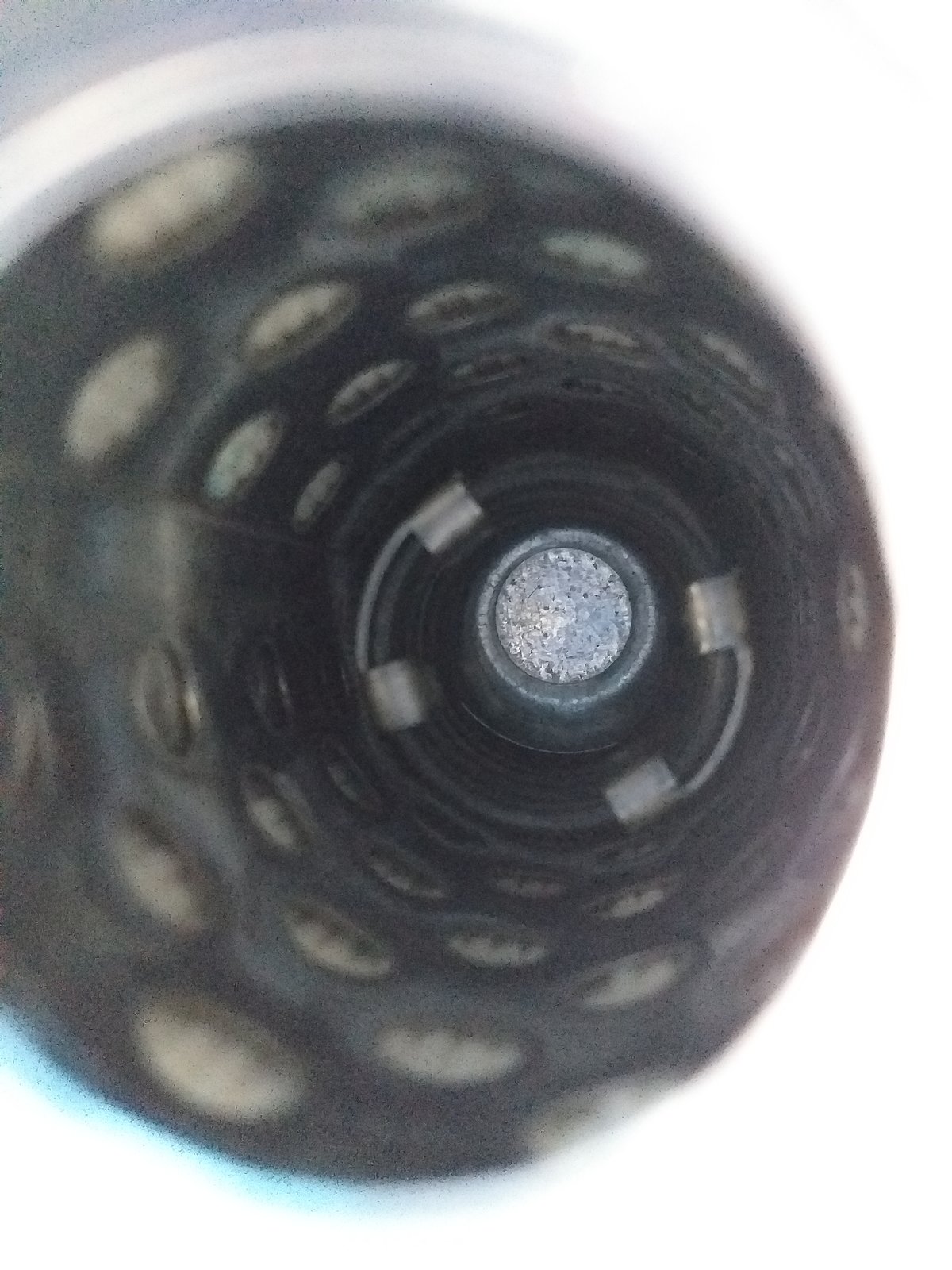

В свете последних событий. Вскрыл 9.2.25. В принципе ничего криминального, сделан вполне хорошо. Пользуюсь 9.2.28 проблем нет. Единственное к чему можно придраться это отверстия в рифлёном  стакане сделаны так скажем коряво в остальном всё ОК. Пружина в перепускном очень жёсткая 2 бара держит точно.
