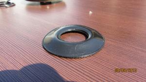

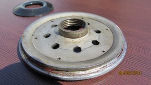

Tsitron 26300-35054 Mann811/80
Где cделан? А нет надписи...
Противодренажный клапан дубовый после сжатия не разгибается даже в тепле.

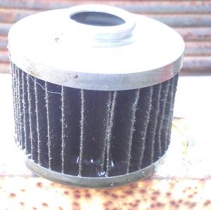

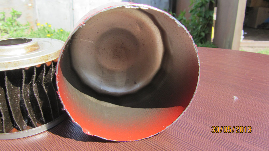

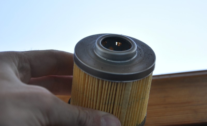

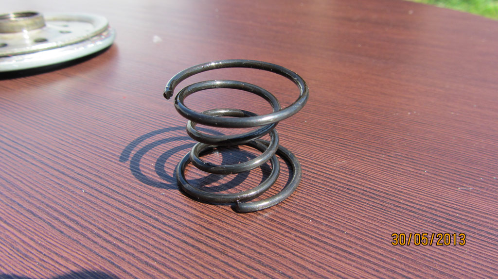

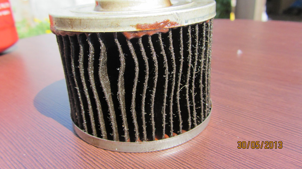

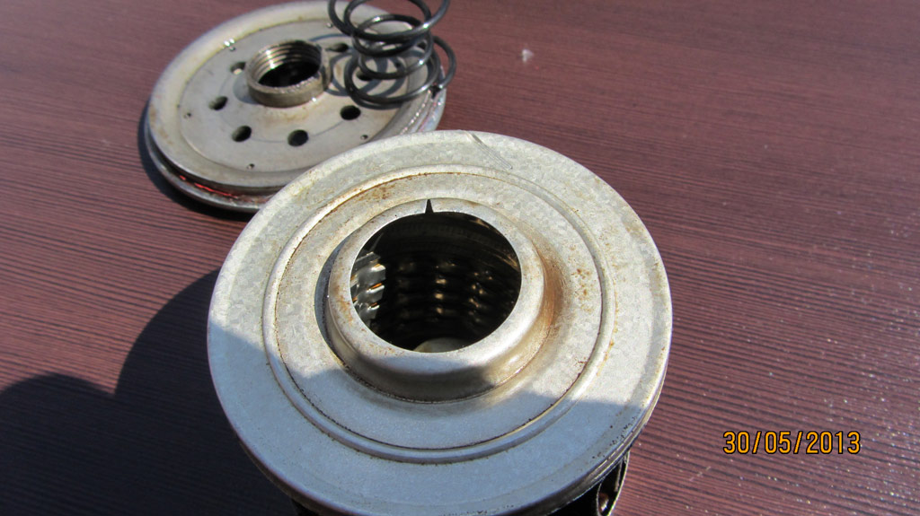

Хитрая пружина - не перекосит :)
Тонкий фильтрующий материал, уложен где то умеренно где то редко, очень тонкий - на сгиб рвется как Mann, свисают капли клея герметика- не очень акуратно.
На начальные очаги коррозии не обращаем внимание - он долго пролежал в гараже.
Ну в общем фильтр так себе. Судите сами.
Скорее всего г. Михайловкс, Ставропольского края. Масляные вроде у нас делают. Это 10 км от краевого центра г. Ставрополя. Но надо уточнить.

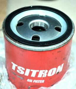

Воу-воу! Сегодня купил фильтр 9.2.40 (68 руб.), думал провести раскоксовку для профилактики и поставить потом его для промывки на 10 мин., но теперь мне страшно это делать.
Высота гармошки фильтра заканчивается на уровне последнего отверстия металлической трубки. По ходу никакой герметичности у фильтра нет и вся дрянь пойдет в обход, или я не совсем догоняю конструкцию?
В общем покоя он мне не дал, распилил я его. Думаю, что после моего распила никто уже точно не захочет покупать фильтры TSN. Это капец!
Герметика нет вообще, щели огромные, весь шлам пойдет в обход фильтрующего элемента. Противодренажный клапан сделан из пакета за 1 руб, т.е. считайте, что нет никакого клапана, он уже надорван слегка.
У них вся продукция самый жуткий китай из подвала...:) Цена зато самая низкая по всем прайсам...
