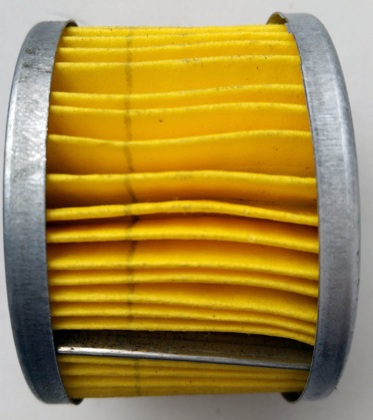

Фильтрующий элемент выглядит абсолютно нормально, складки большей частью ровные, перекосов и дырок нигде нет. Бумага плотная, хорошая.

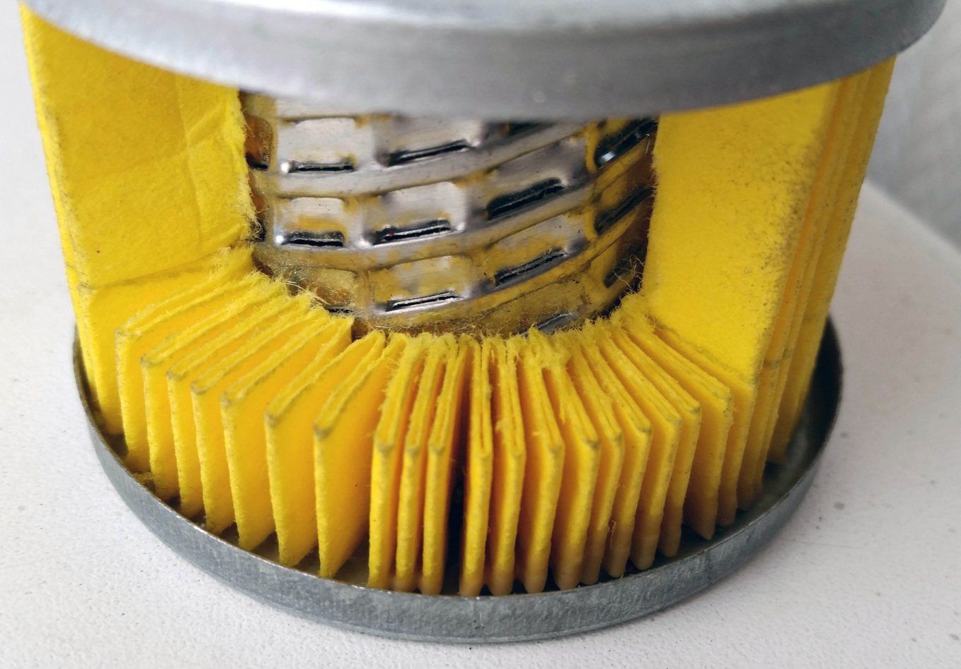

Разрезал фильтрующий элемент, чтобы было видно лучше. Самое интересное, что в центральной трубке отверстия сделаны под углом, предположительно, чтобы бумага не сминалась под давлением.
Смотрим проклейку основания. Можно было и с запасом накласть клея, но и так выглядит достаточно добротно.

Фильтр высокий. Катушка низкая. Бумага тонкая. Что хорошего? 70р?
Многие делают и под углом и без, к сминанию бумаги это не имеет отншения.
Обратите внимание на качество перфорации!
Это даже не высечка, а просто лопнувший металл с трещинами, а внизу вообще не пробит. facepalm.gif
Если не могут на производстве обеспечить элементарную операцию, то что говорить об остальном.
В целом это говорит о низкой культуре в технологии и отсутствия элементарного контроля.

Брал 9.2.40 на промывку. Выштамповки отверстий не просто неаккуратные, на моем экземпляре металлическая стружка была. Засунул мизинец в центральное отверстие, провел по стенкам - на пальце мелкие стальные стружки. Сама центральная трубка с пятнами ржавчины. Такое гуано даже на промывку ставить нельзя.
