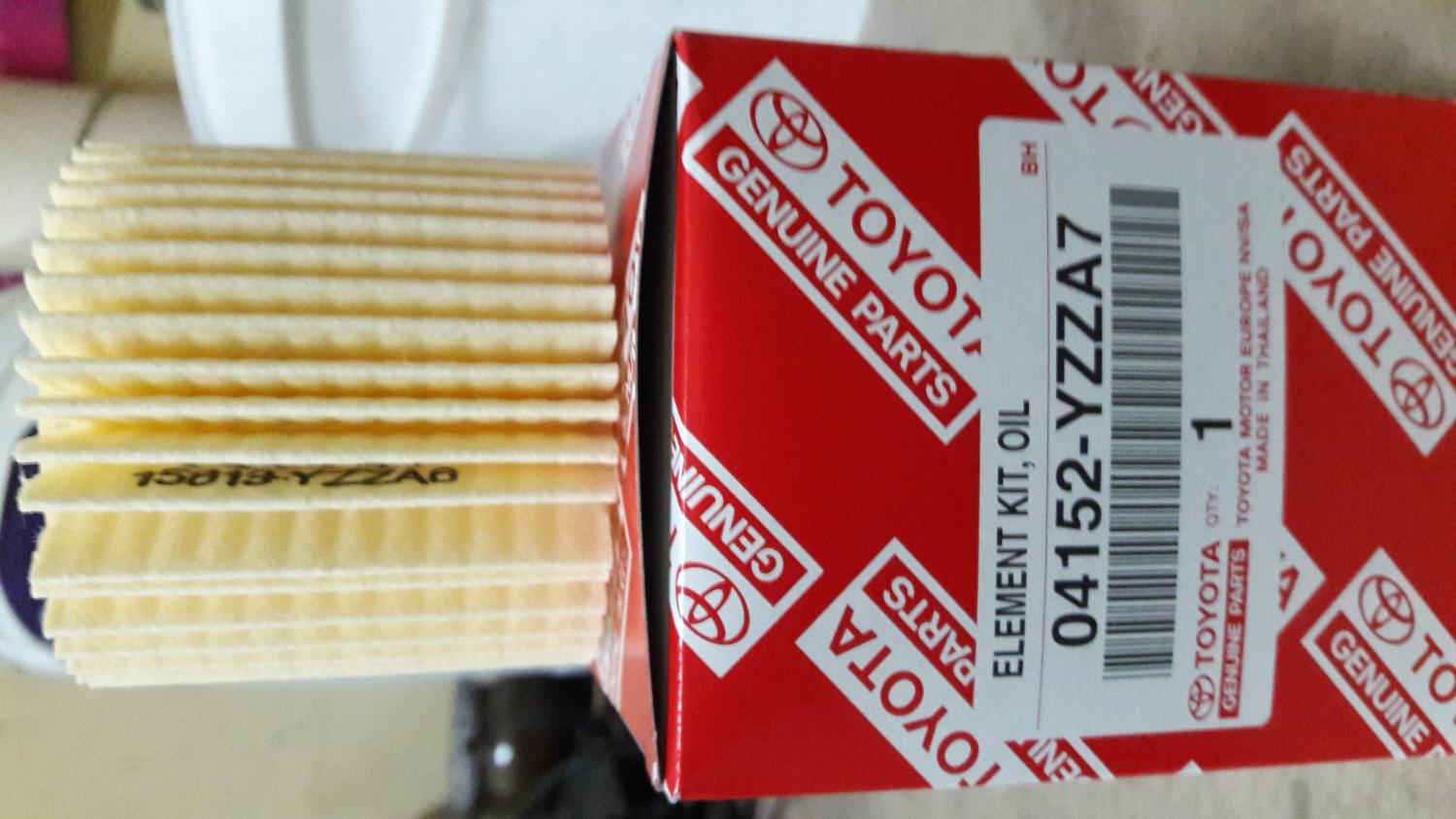

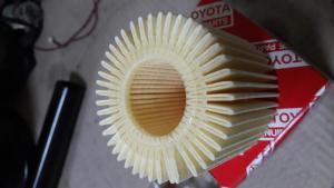

Присоединяюсь к вопросу. Купил в emex фильтр TOYOTA 04152YZZA7. Внутри лежит 15613 YZZA6 и 42 складки. Это подделка (42 складки) ?
Картридж Toyota 04125-YZZA7, куплен у дилера. На фильтре маркировка 15613-YZZA6. В комплекте две резинки и трубочка пластиковая для слива масла из фильтра. Запах напоминает краски акварель из детства. Количество складок, вот здесь надо определиться :) Если склеенные складки считать за одну, тогда 42. На верхней части коробки голограмма.

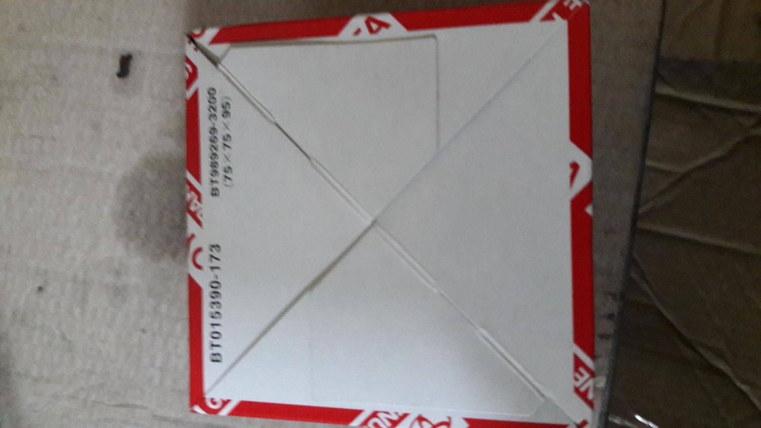

20180407_150338.jpg Упаковка резинки с полоской, но без текста!
20180407_150504.jpg Упаковка расклеилась, вторая так же разваливается.

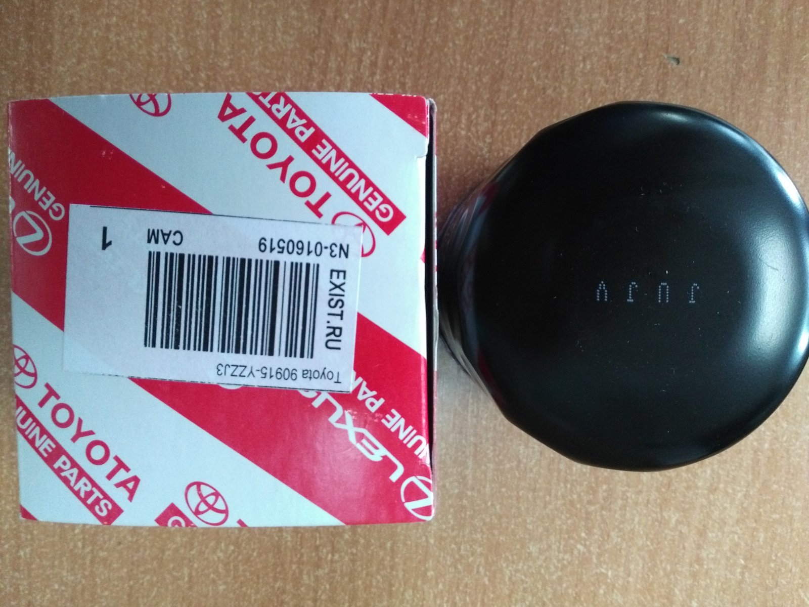

заказал в Экзист. чуда не случалось.
361 руб. выброшены на ветер.

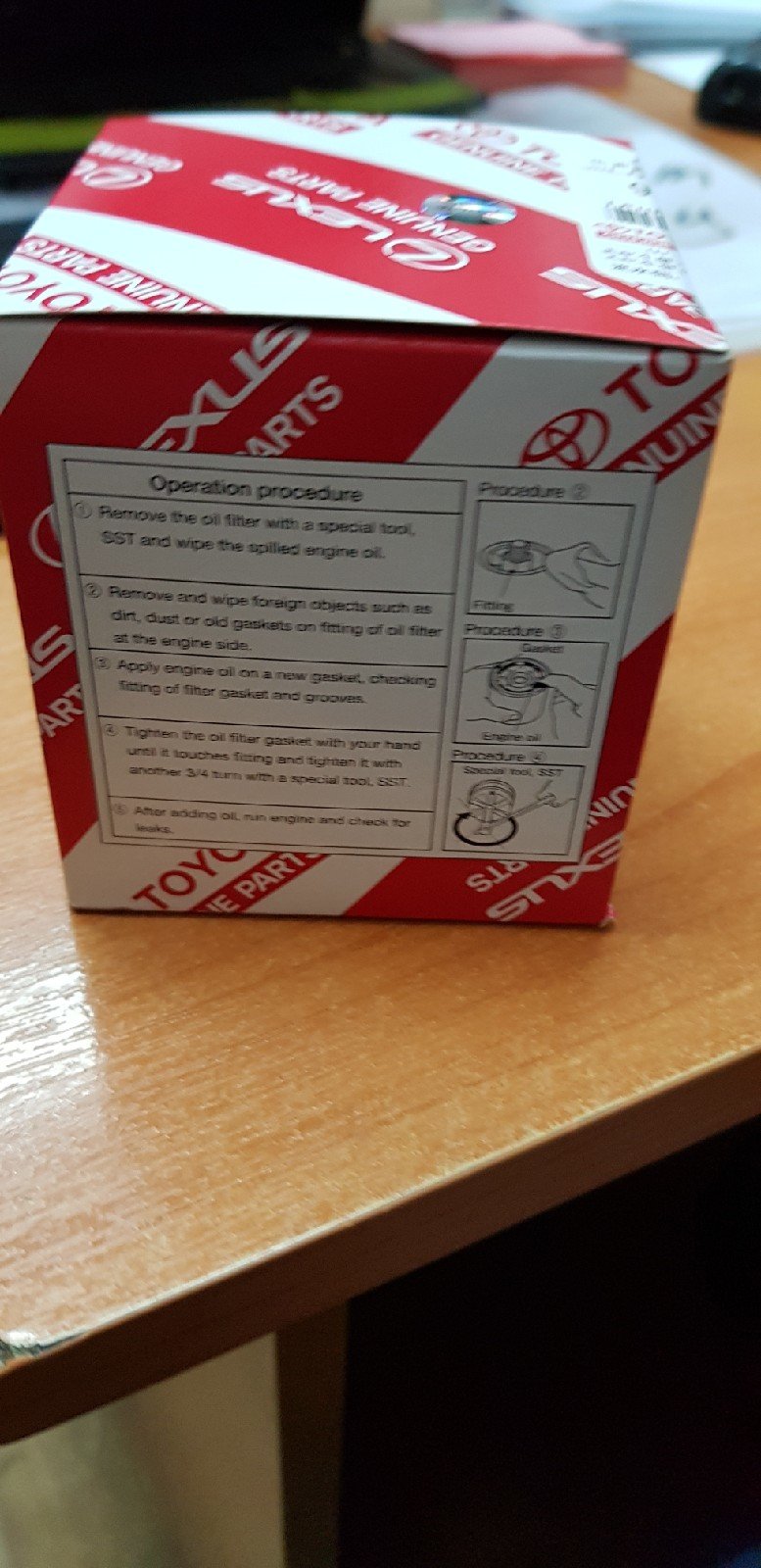

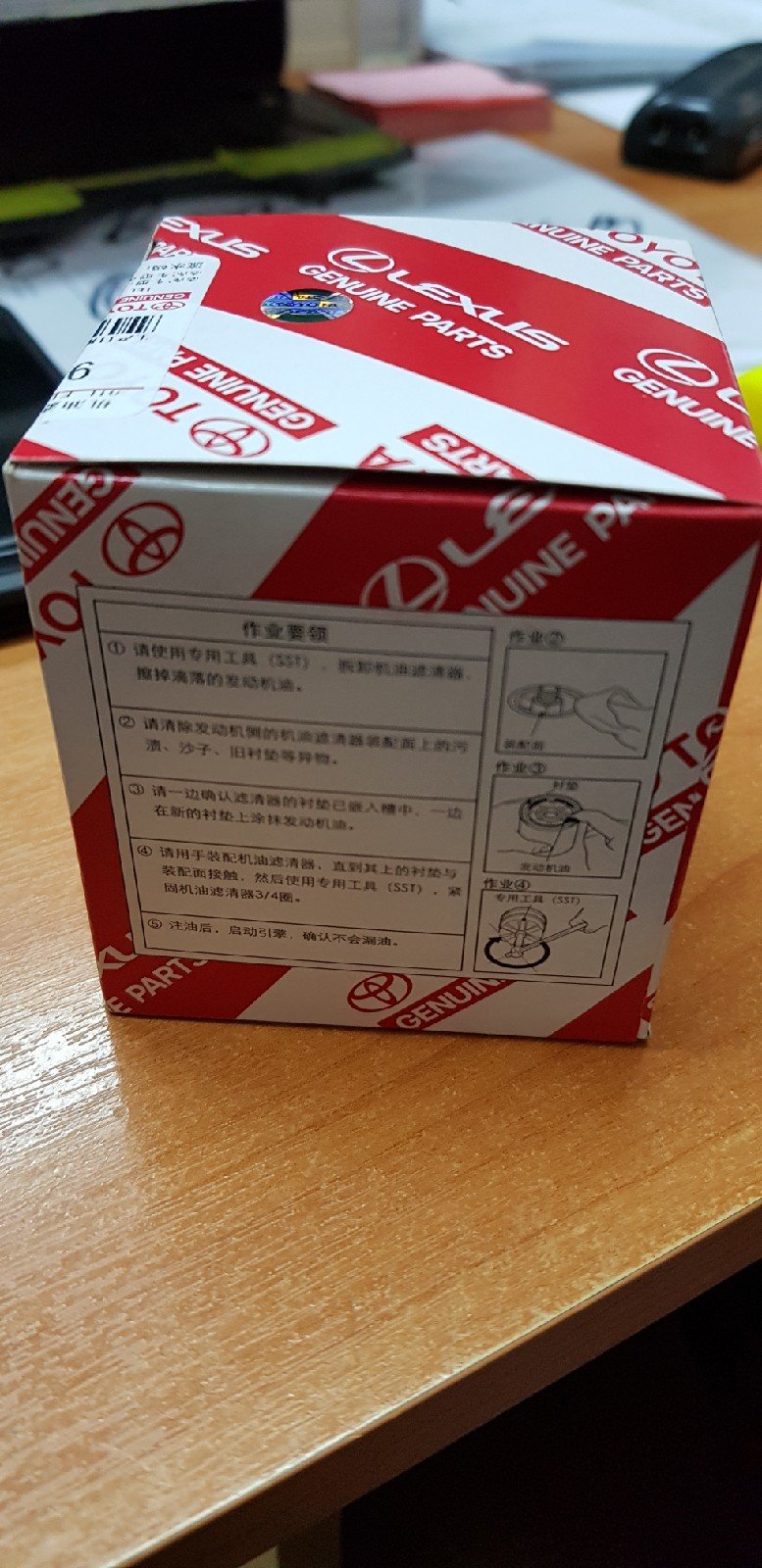

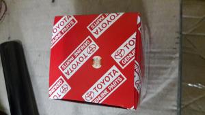

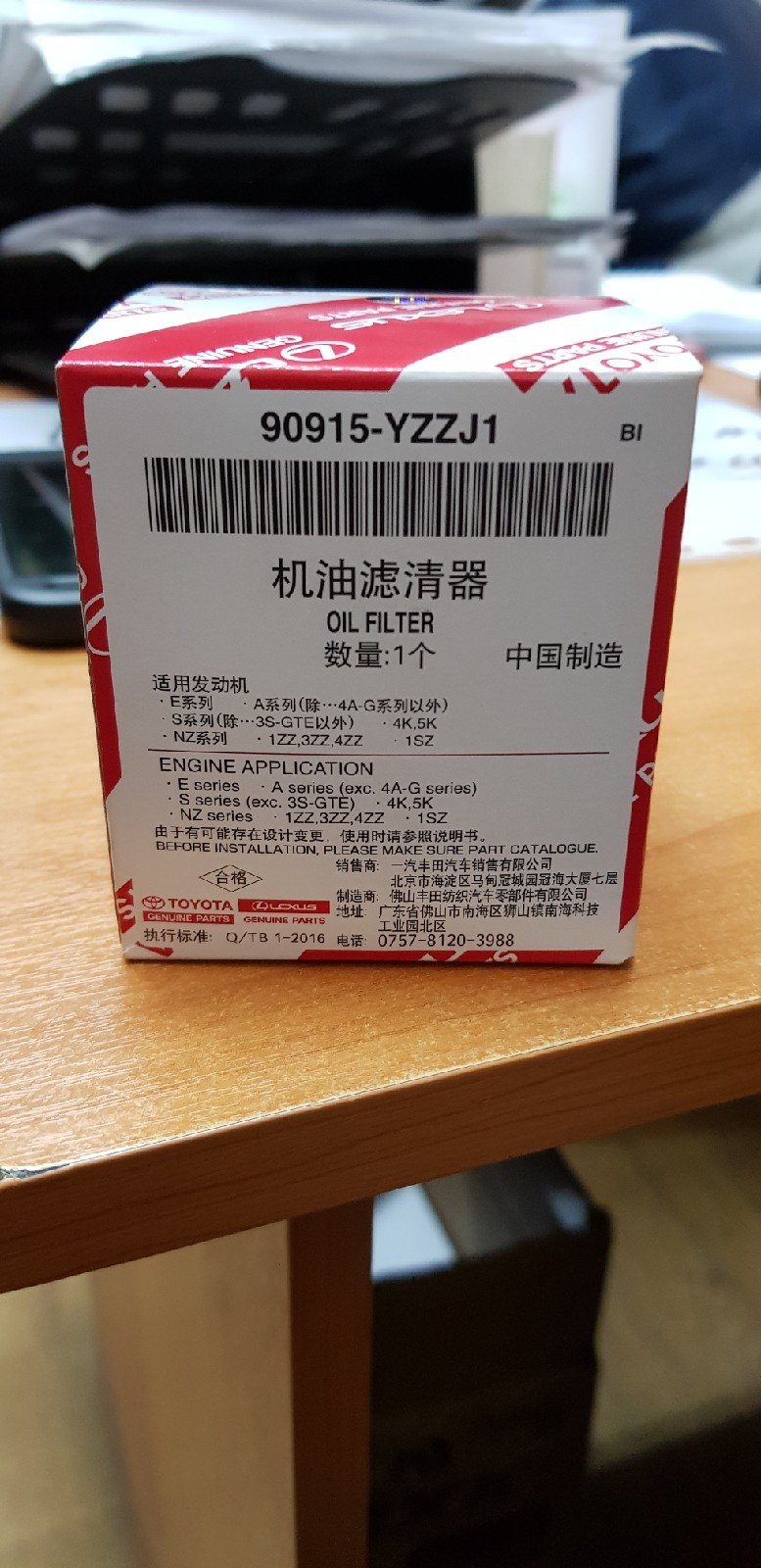

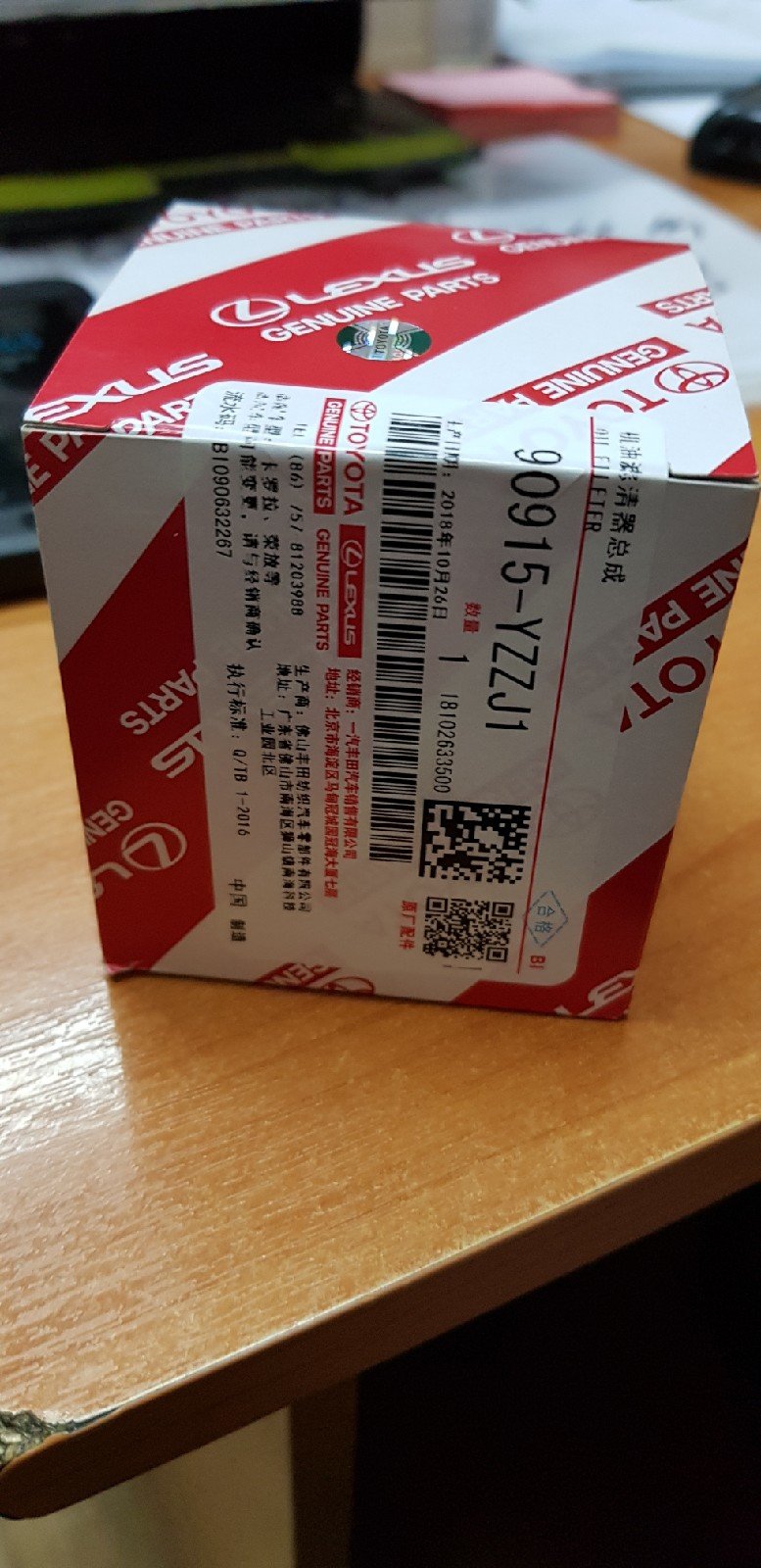

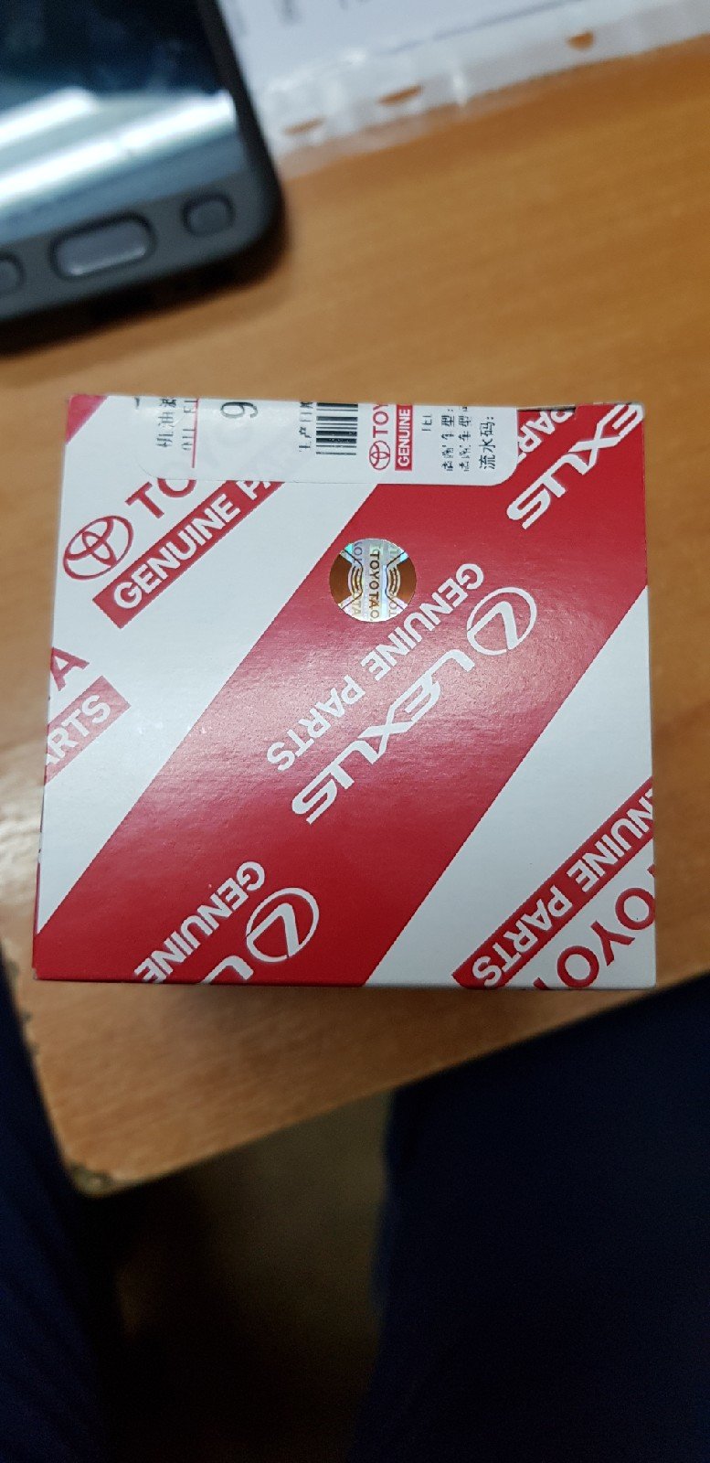

Доброго времени суток. Решил купить масляный фильтр на toyota camry xv40 2,4 2011. По вину выдал мне номер фильтра 90915-10004. Вынесли фильтр с другим артикулом. Есть qr код сбоку, ногтей стер его. Проверил отправляет на вот этот сайт http://www.cn315fw.com/toyota/index/index.
Скажите похоже на оригинал и можно ли ставить его на камри?
12 часов назад, 201euro сказал:
Вам предложили фильтр меньшего размера.
Ставить можно (по резьбе и диаметру пойдёт), но не нужно, лучше возьмите аналог.
Аналогом 90915-10004 является 90915YZZJ2.
Изменено пользователем KoFe
Спасибо за совет. Держу сейчас в руках MAHLE OC217 в оранжевой упаковке. Почитал на форуме отзывы хорошие и выглядит как оригинальный. Думаю не стоит экспериментировать.

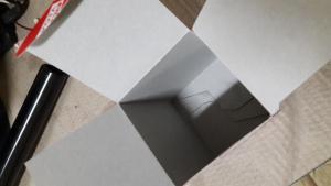

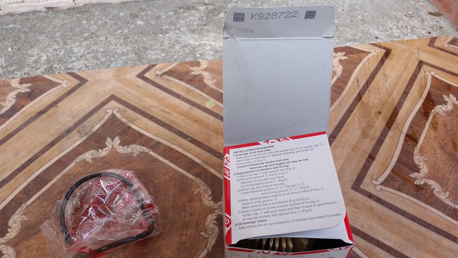

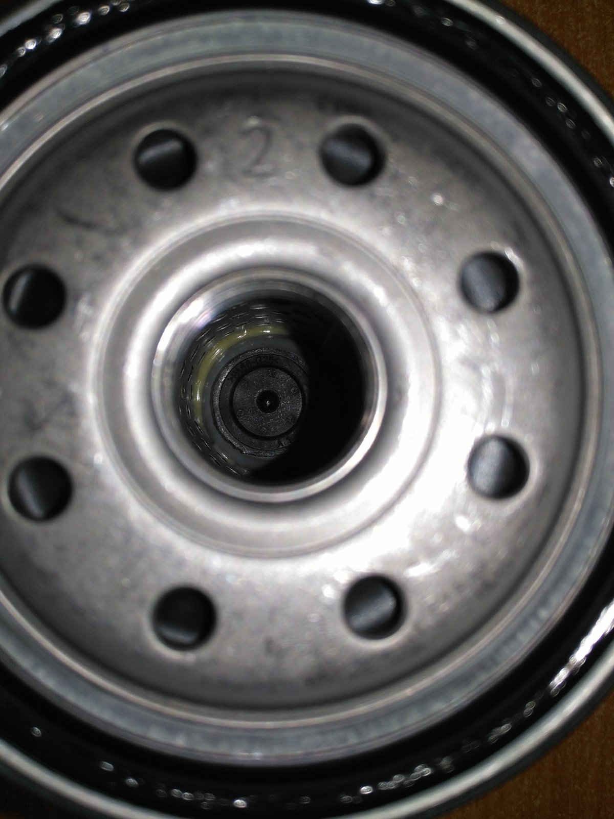

Всем привет, кто в курсе у фильтра Toyota 90915-YZZD4 производства Тайланд, менялась конструкция? Пришел фильтр, отличается от предыдущих которые раньше устанавливал. Вот так внутри выглядит. Стоит ставить?
Прочти правила форума
