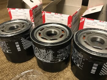

В общем заморочился, чтобы исключить подделку, решил идти до конца и провел расследование;). Тема для меня нова, как и машина, для которой мало (пока еще) достойных замен (расходников).

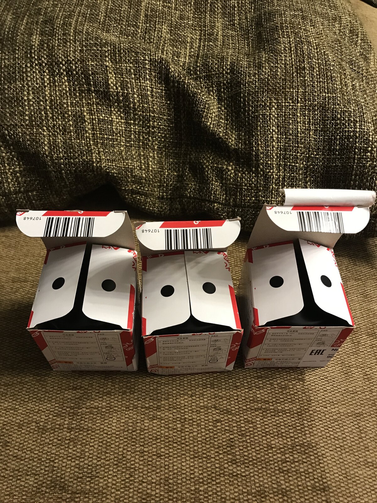

Кароче, пришли три OEM масляных фильтра Тойота 90915-10009 от разных агрегаторов:
-первый от AES24 (у меня в доме выдача, фото коробки см.выше),
-второй фильтр от ЕМЕХа (просил заказать у поставщика CPDA/CPDB, пришел от другого поставщика...вечная проблема агрегатора)
-третий фильтр заказал в автодоке (заказал от дилера центральный склад тойота, хорошо, что автодок не заморачивается с аббревиатурами как ЕМЕХ, все ясно при заказе)
Провел много времени в поисках, как отличить «шляпу» от OEM фильтра. Поэтому решил аккумулировать собранную инфу из просторов «инэта», чтобы нуждающиеся в информации не искали и не тратили время.
Слева направо: ЕМЕХ, АES24, AUTODOC. Сперва описание, фото ниже.
1. Коробочка открывается крышечкой, а не приклеена. На язычке крышечки код. Под крышечкой (на створках) имеется защитная маркировка-черные кружки.
2. Дно коробочки тоже не клеенное, а собирается как пазл. На дне указан размер коробочки (длина, ширина, высота).
3. Полиграфия упаковки, отличная, четкая, детализированная
4. На крышечке имеется голограмма которая двухслойная, состоит из самой голограммы (приклеена к крышечки упаковки) и верхний слой- прозрачная защита голограммы. Я ее отделил, так должно быть и голограмма не повредилась. А у подделок голограмма частично отрывается, частично остается на упаковке.
5. Внутри нет клея и герметика, все четко запрессовано у оригинала. У подделки много герметика.

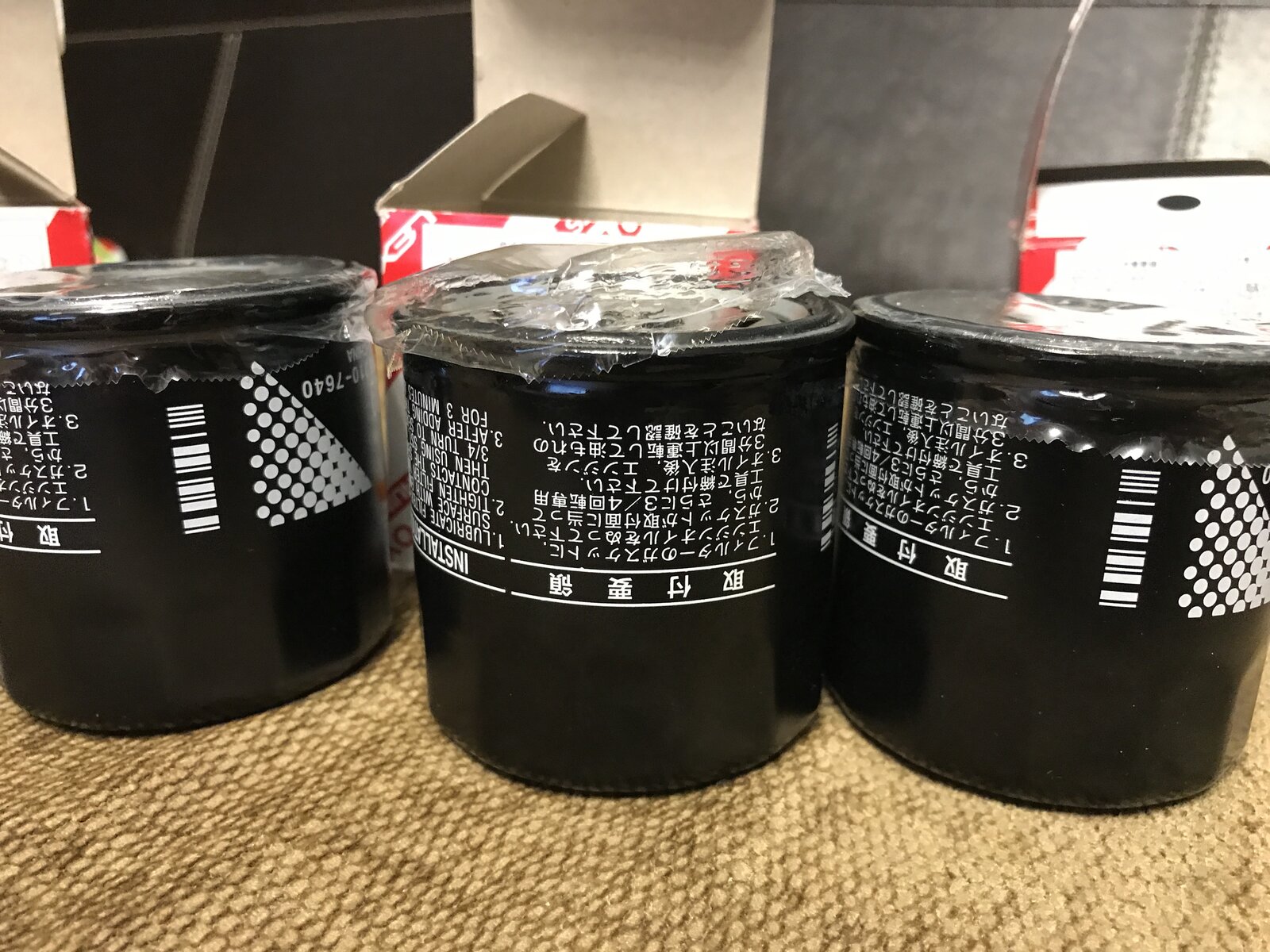

6. У оригинала сам фильтр закрыт пленочкой которая отрезана спецмашиной и имеет зубчики. У неоригинала просто пленка небрежно упаковано и без зубцов
7. По центру пленочки с зубчиками имеется отверстие для вентиляции наверное:)))
8. У оригинала имеется смазка уплотнительного кольца

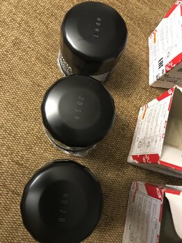

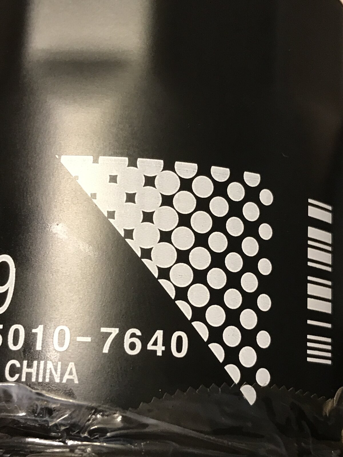

9. Краска на самом фильтре нанесена как бы точками, а не сплошным трафаретом, и без помарок, подтеков лишних брызг.
10.Маркировка сверху фильтр по центру, а не сбоку.
11. В инструкции на фильтре должно быть написано ADDING а не ADDEIG.
12. В 4-х иероглифах не должно быть треугольника
ИТОГО: все три фильтра оригинальные. Всем спасибо, форумчанам, агрегаторам и ойл-клубу

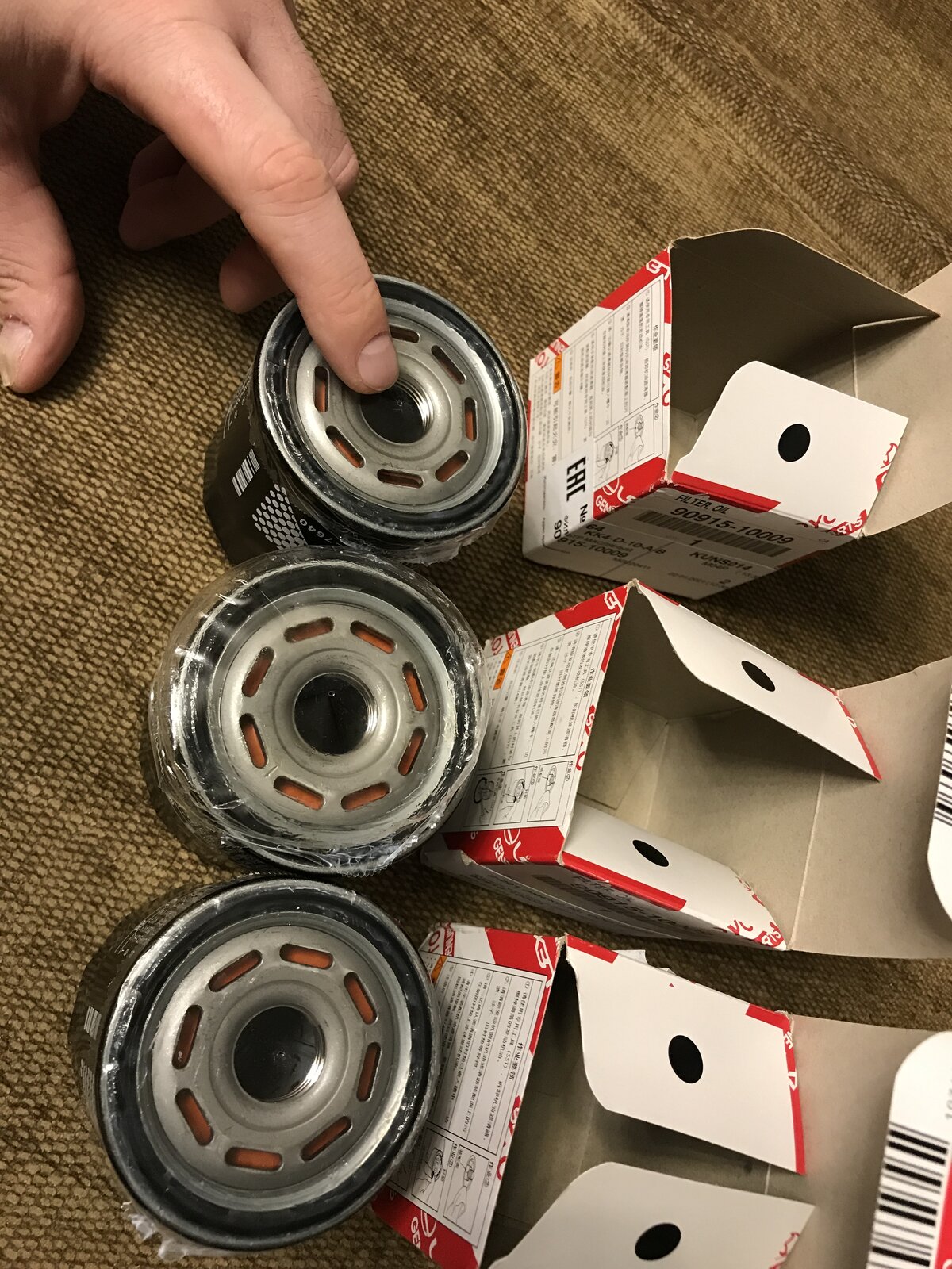

P.S.: добавка к предыдущему посту...
13. У оригинала сняты «фасочки», выштамповка без «заусенец», обработанная
14. Оригинальное нанесение краски (у ребенка нашел лупу:)))
smold ни че не пойму, зубчики, дырочки на пленке, надписи ....
где фото укладки ФЭ, крупным планом резьба и все это в сравнении с оригиналом? из представленного фото это не особо видно.
21 минуту назад, ModeratorSigma сказал:
Эти первичные артефакты видны при увеличении фото и помогут без разбора фильтра принять решение: принять или вернуть фильтр.
24 минуты назад, ModeratorSigma сказал:
Не могу и не умею
25 минут назад, ModeratorSigma сказал:
Не видно...удали тогда
ModeratorSigma предлагаю скинуться на распил (закуп в автодоке). Может есть интерес у форумчан о внутренностях этого фильтра? Кто проявит инициативу по распилу?
28 минут назад, smold сказал:
Можно было бы по весне замутить, и сравнить сразу с леваком.
1 минуту назад, Евген 48 сказал:
И с Nitto. Кста вместо 9091510009 ставят 4ТР121 хотя его нет в качестве замены.

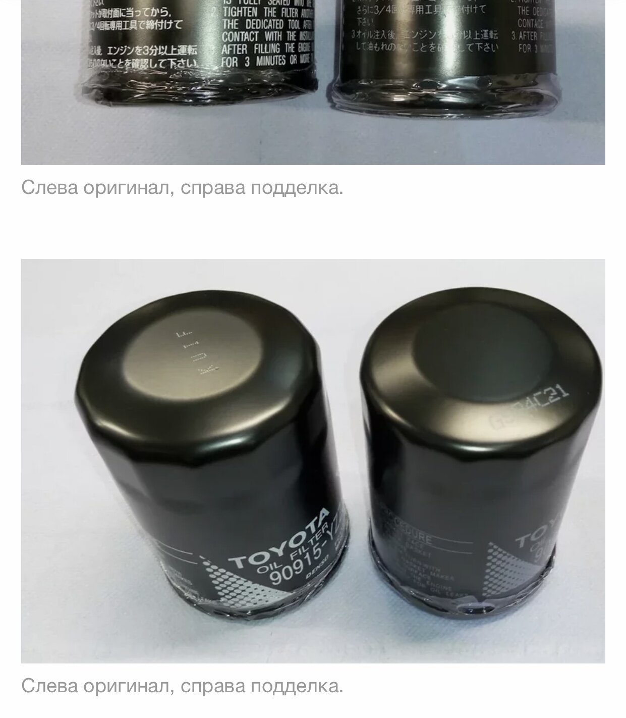

Слева больше вероятность что оригинал. Текст хоть и тот же но справа он корявее, чтоли. Японцы в офисе сразу сказали "справа лажа"
26 минут назад, grebiv81 сказал:
Интересно, это Вы про какую именно фотографию говорят японцы? Если это упаковка, то справа AUTODOC. Могу выложить подробное фото фильтра именно этого агрегатора. Производство CHINA-указано и на упаковке и на фильтре.
Изменено пользователем smold
1 час назад, smold сказал:
про фото где два чёрных фильтра с иероглифами
