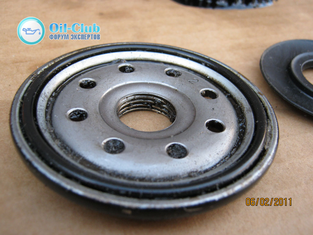

Нормальный свиду фильтр, единственное что фильтрующая гарможка кривая, но все скреплено ровненько и аккуратно. И еще на дне стакана гляньте мелкая дисперсная сажа - это нагар как раз мой коричневый отмывается. Грязи между складками вообще нет, перепускной клапан нормально открывается средним усилием. Только вот эти мелкие частички. Может быть поры фильтра ими забило настолько?
В недоумении :)
Вообщем поездив дальше я понял. Не берите фильтра Toyota Denso Made in Thailand!
Раньше я наивно полагал что Toyota Denso она и в африке тойота! Надежно и качественно. С этим фильтром я не знаю что не так. Внутри он качественный! Но что то с ним не так! От продавца в Оригинале услышал в ответ на свою жалобу "Я эти тайландские как не поставлю у меня вечно на них масленка горит по 10 секунд...".

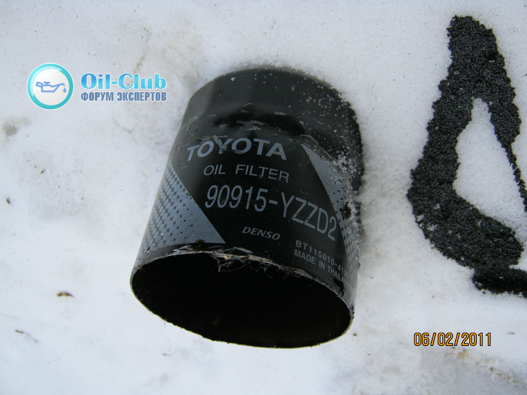

Оригинальный масляный фильтр Toyota 90915-YZZD2 Made in Thailand производитель Denso.
Этот фильтр использовался на Ваз 2112 - советовался как качественный фильтр проверенного производителя, на фильтре серьезно перекатывали по пробегу, от 10 до 15 тыс км. Это видно по маслу, оно даже коричневым не отливает - чернющее!
По фильтрующему элементу "волосяный картон" все довольно аккуратно и крепко.
Противодренажный клапан очень эластичный резиновый.
Заусенцев на резьбе нет, все как обычно.
Ну очень сильно перекатали на этом фильтре, сажа масло и еще раз сажа.
Перепускной впорядке, нажимается пальцем, в саже.
Вывод: На глаз - качественный фильтр не смотря на то что сделан в Тайланде. Фильтрующий материал серьезный волосяный картон, перепускной средний на нажатие, противодренажный очень эластичный.

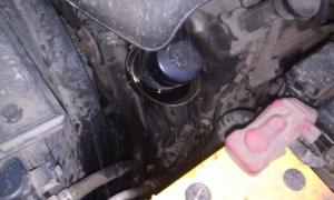

Вообщам давеча произошла бяда бяда.
Друг обнаружил под моей машиной ни что иное как масляный подтек, я распереживался, уже посчитал сколько будет стоить капиталка движка, но вначале я подумал что нужно полезть поглядеть под капотом, а что же за бяда бяда такая, полез и что же я вижу.
Мой таедовский фильт от морозов не приказал долго жить, поехал я в магазин за новым фильтром, и там мне рассказали. Есть оказывается фильтр за 250 рублей таедовский сделан в тайланде, а есть за 520 он сделан на родине Таёды в Японии. Я первым же делом спросил, в чем подвох, на что мне продавец сказал, в те что дешевле от морозов могут испортиться и начинают пропускать масло, также добавил что у официалов ставят такие именно фильтра.
а вот слева тайландский, справа японский
Итог, всем у кого больше -20, ставьте японский фильтры или не пользуйте таёду
может кто обьяснить в чем разница фильтров, нарыл разные из инета:90915-10004,90915-YZZE2 , а вот что в заказа наряде за прошлое ТО 90915-TA002, а код по каталогу 90915-YZZJ2.
Как объяснили мне, с буквами на конце это тайландский фильтр с ним проблема может быть как у меня, цифровые это японский.
@pnz.r00t, ты не правильно понял - этот фильтр буквенный может быть и китай и япония. просто Тайландский Toyota это фильтр с которым у нас многие имеют проблемы.
Добавлю свои 5 копеек, насколько знаю фильтры с буквами в обозначении имеют фильтрующий элемент картон и выпускаются для стран с теплым климатом, в морозы случается что "выдавливает масло", стоимость у нас 240-290 руб. Ввозятся нашими "перекупами" из-за более низкой цены и продаются как оригинал у нас. Нормальный фильтр не имеет букв в обозначении, внутри фильтрующий элемент похожий на губку, морозы выдерживает, стоимость 500-550 руб.

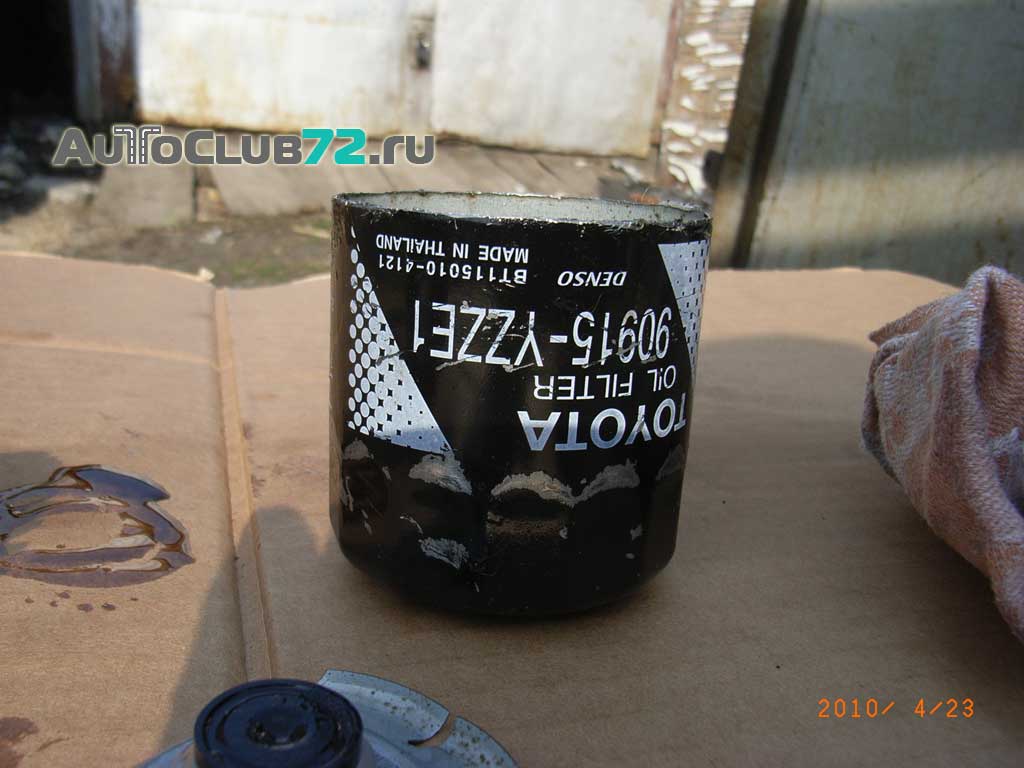

Всем доброго дня
90915-YZZE1 эти фильтра раньше шли с пометкой "промывочные" посмотрите внутрь внимательно у него другая конструкция
Всем доброго дня
А это как?
Вот у клубня попался толи брак толи подделка, вместо губки бумага, пукал в Экзисте, цитирую:
"Попался мне бракованный фильтр. Когда заметил масло было уже на кончике щупа и с фильтра лилось ручьем.
До этого всегда брал фильтр Тойоты производства Малайзии с черной резинкой. Первый раз решил взять японский. Это состояние через 2 недели после замены масла."
