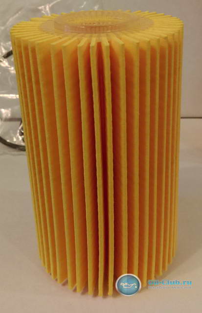

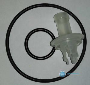

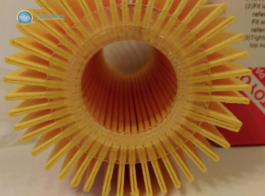

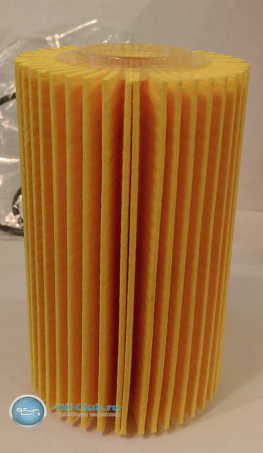

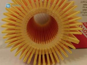

По моему придраться не к чему, все аккуратненько, даже вкладыш с инструкцией имеется, правда не на русском, думаю видео здесь ничего не скажет.
Фильтрующий элемент-плотный, укладка ровная.
Вот чем хороши картриджи: все видно, ничего не утаишь.

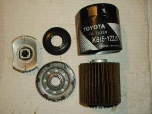

Toyota 909915-YZZJ3 (производство Китай). Был Установлен дилером ТойотаЦентрБарнаул на Прадо с двигателем 2TR-FE.
Как видим фильтр изготовлен и отработал на отлично.
Очень интересный перепускной клапан. Он пластиковый, прижимается пружиной. Нажимается легко. Мучил его нажимая под разными углами. Судя по этому, клапан такой конструкции ни когда не заклинит. Фильтрующая бумага плотная как картон. На нажатие пальцем не рвется. Противодренажный клапан принимает свою форму после сжимания, но не так мгновенно как на том же МАНН. Смущает лишь ржавые пятна на местах точечной сварки. А так в целом - 5.
