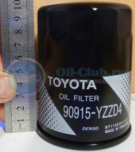

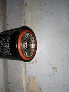

TOYOTA 90915-1004 коробка была с голограммами переливающимися, по всей видимости фильтр  не поддельный.
Проработал фильтр почти 10 месяцев проехав 7 тыс км.
post-16565-0-82736600-1497690143_thumb.jpgpost-16565-0-24936400-1497690150_thumb.jpgpost-16565-0-86190000-1497690155_thumb.jpg
сделал замеры фильтра:

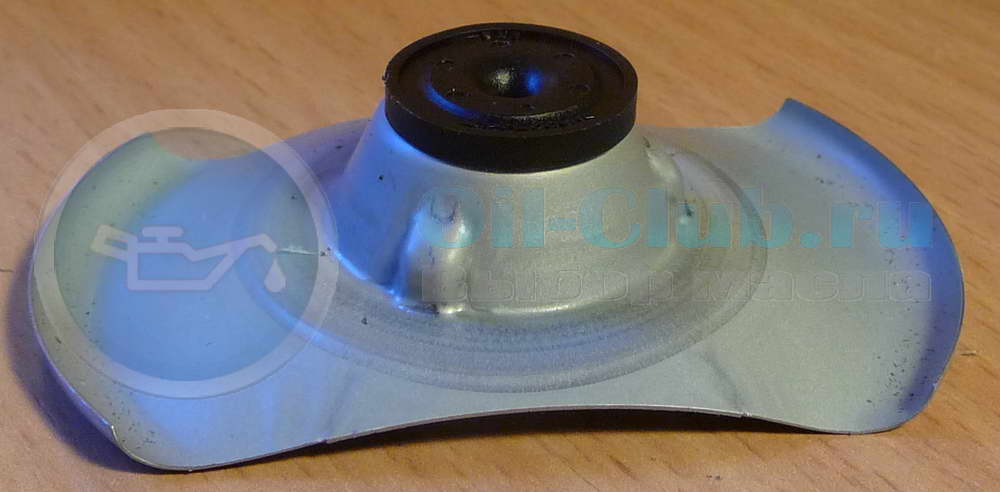

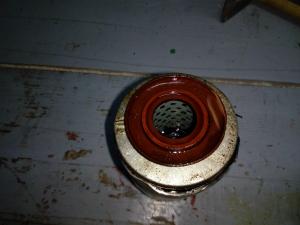

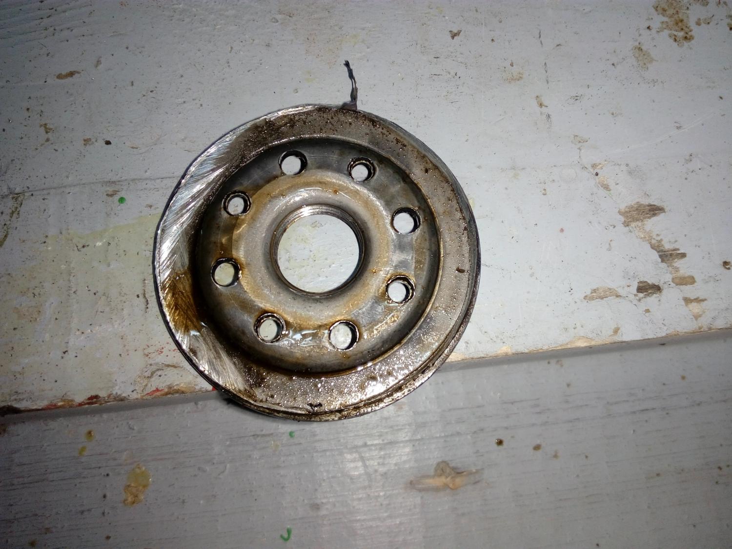

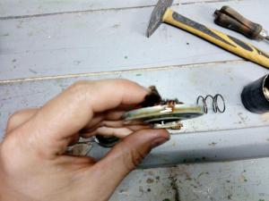

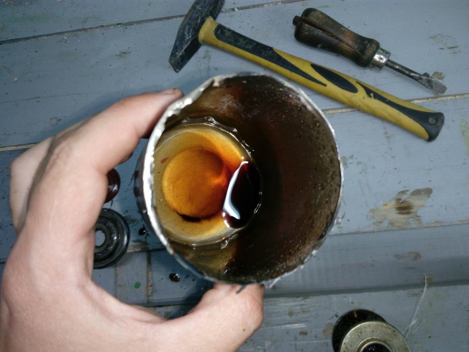

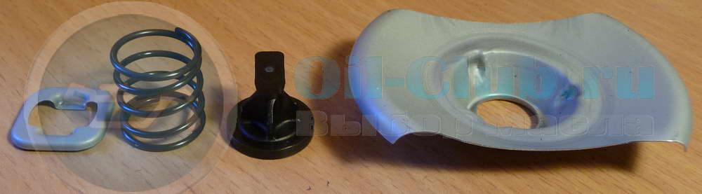

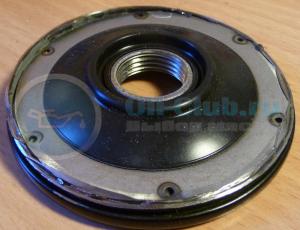

Металлический стакан крепкий не деформируется, внутри нет ни следов краски, ни ржавчины, все чистенько.
Антидренажный клапан из мягкой резины, форму держит, на морозах не задубеет.
катушка занимает чуть больше половины фильтра 48 мм
пружина жесткая, к сожалению нет весов чтобы замерить усилие для сжатия, но витков на ней много и проволока порядка 2-3 мм
резьба для вворачивания фильтра без заусенцев 3/4-16UNF

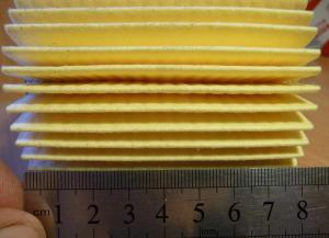

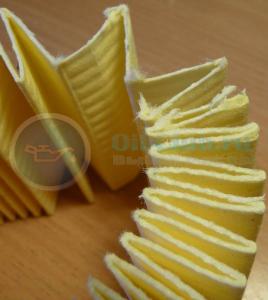

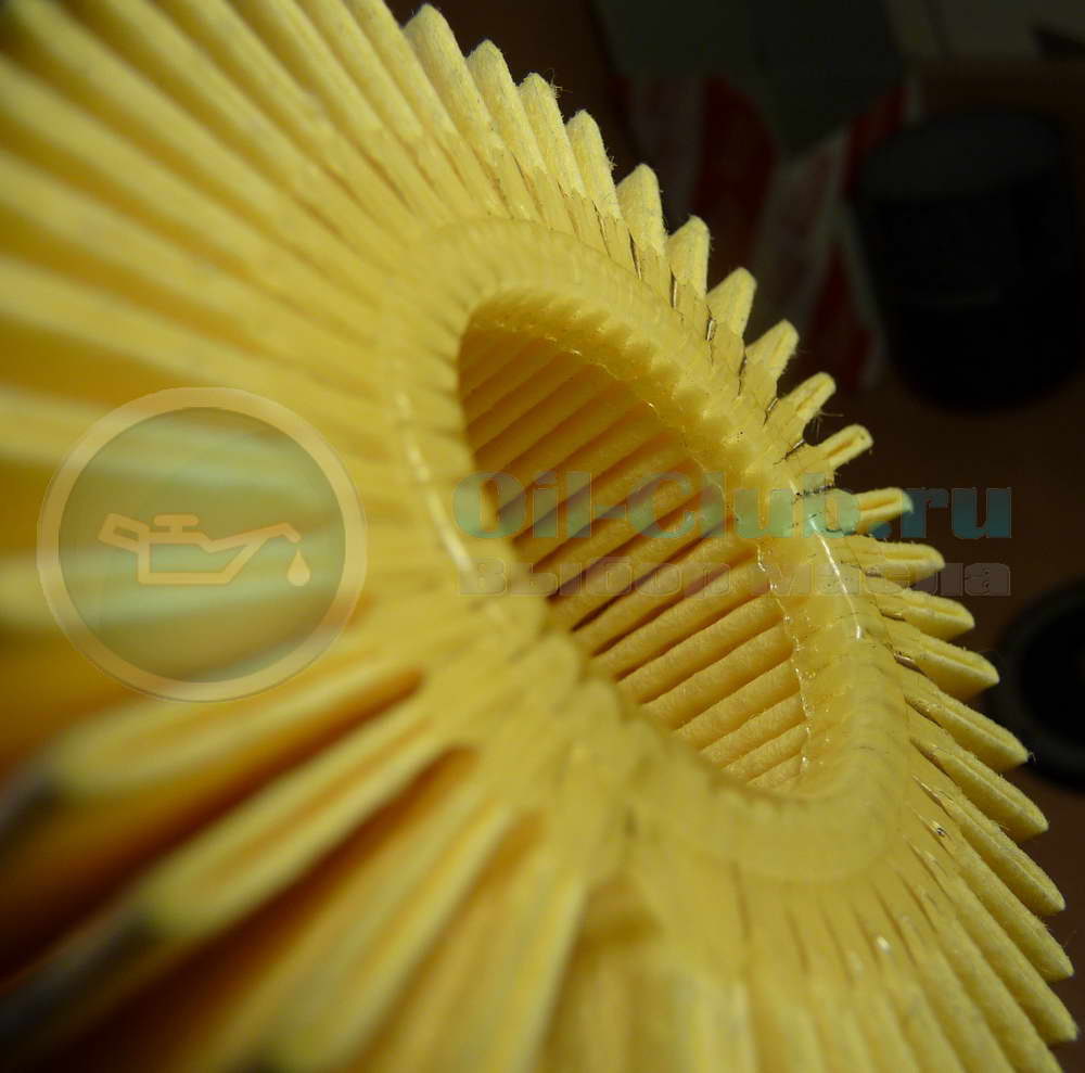

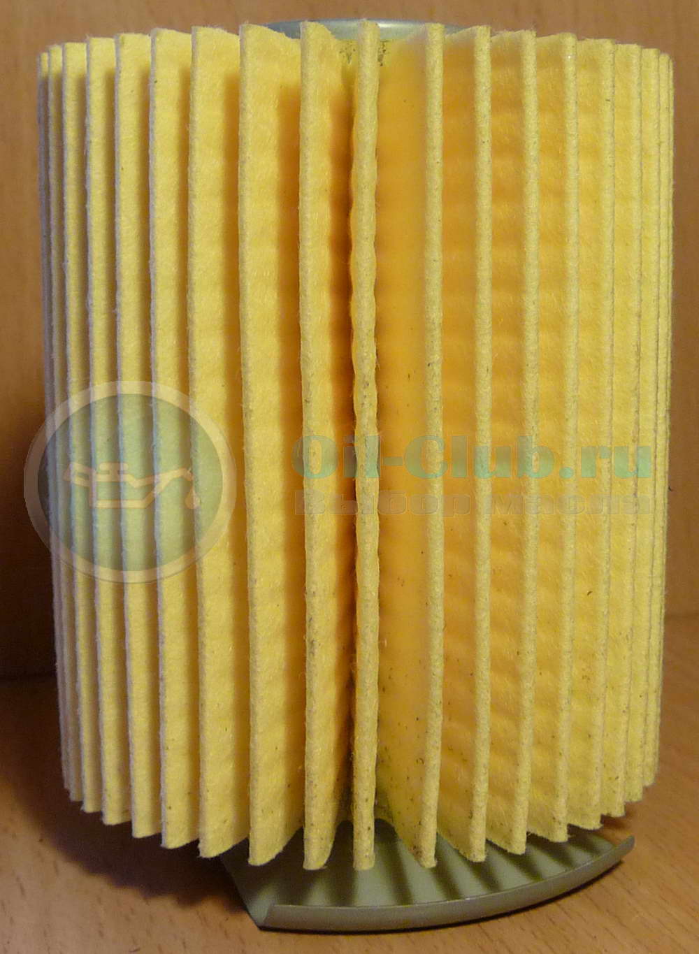

фильтрующий материал довольно плотный не порванный за время эксплуатации, однако видны подтеки клея
длина фильтрующей шторы 135 см
так выглядит перепускной клапан
post-16565-0-73017000-1497690302_thumb.jpg post-16565-0-33560300-1497690308_thumb.jpg

Только есть один нюанс: 90915-10004 должен быть с микрогубкой.
@Guiza,Это не оригинал! 10004 и 10003 фильтры с фильтрующим материалом губка, а с обычным материалом идут Тайланд YZZЕ2 и Китай YZZJ2.
по вашим комментариям уже понял  :)  Есть где-нибудь как это губка выглядит?

Guiza писал:
Есть, в общей теме и где-то ещё выкладывали.
Вот так выглядит вскрытая губка
http://i165.photobucket.com/albums/u54/jyik40/Filtercore.jpg
18.06.2017 в 08:30, konung сказал:
Сейчас вроде как такие сняты с производства.

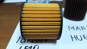

Сейчас на замену буду использовать purflux L510. По качеству очень достойно. Фильтрующий материал сложен в двойную гармошку. По идее его должно быть еще больше чем в MANN. Посмотрим как покажет себя :)
Приношу извинения за мои нищебродские вошканья, как могу. Если есть какие пожелания, пишите - зделаю что смогу.

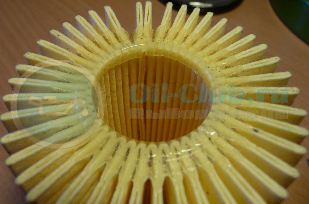

Все тоже самое - 43 складки а не 44, как на emexсовских поддедлках от так называемого поставщика Тойоты CPDA.
Упаковка 04152-YZZA6 отличается, крышка фильтра напечатана более качественно, слева тень крышки отпечатана с четко видными точками полиграфии, а не сливающимися как на подделке с emex, сама упаковка имеет снизу например не грубый срез торчайщий, а все ровно как у оригианльного 04152-YZZA7.
Взял такой же фильтр, качество полиграфии и коробка один в один, но сам фильтр имеет 42 складки, интересно почему?
Фильтр слева куплен у ОД, справа в торговой точке, единственное отличие у дилера на коробке фильтра более темная печать корпуса фильтра и на самом фильтре номер отпечатан не много темнее, больше отличий не нашел, все один в один что там, что там 42 складки. Так это оригиналы оба???
