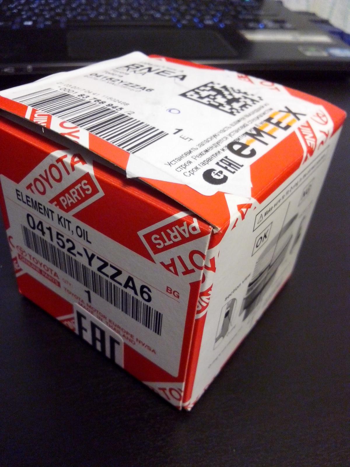

Итак. Куплено 2 фильтра на Emex у так называемого поставщика Тойоты CPDA:
Фильтр 04152-YZZА7 чтобы сравнить с купленным у официального дилера Тойота и 04152-YZZA6 - такой же только без платиковой насадки внутри коробки.

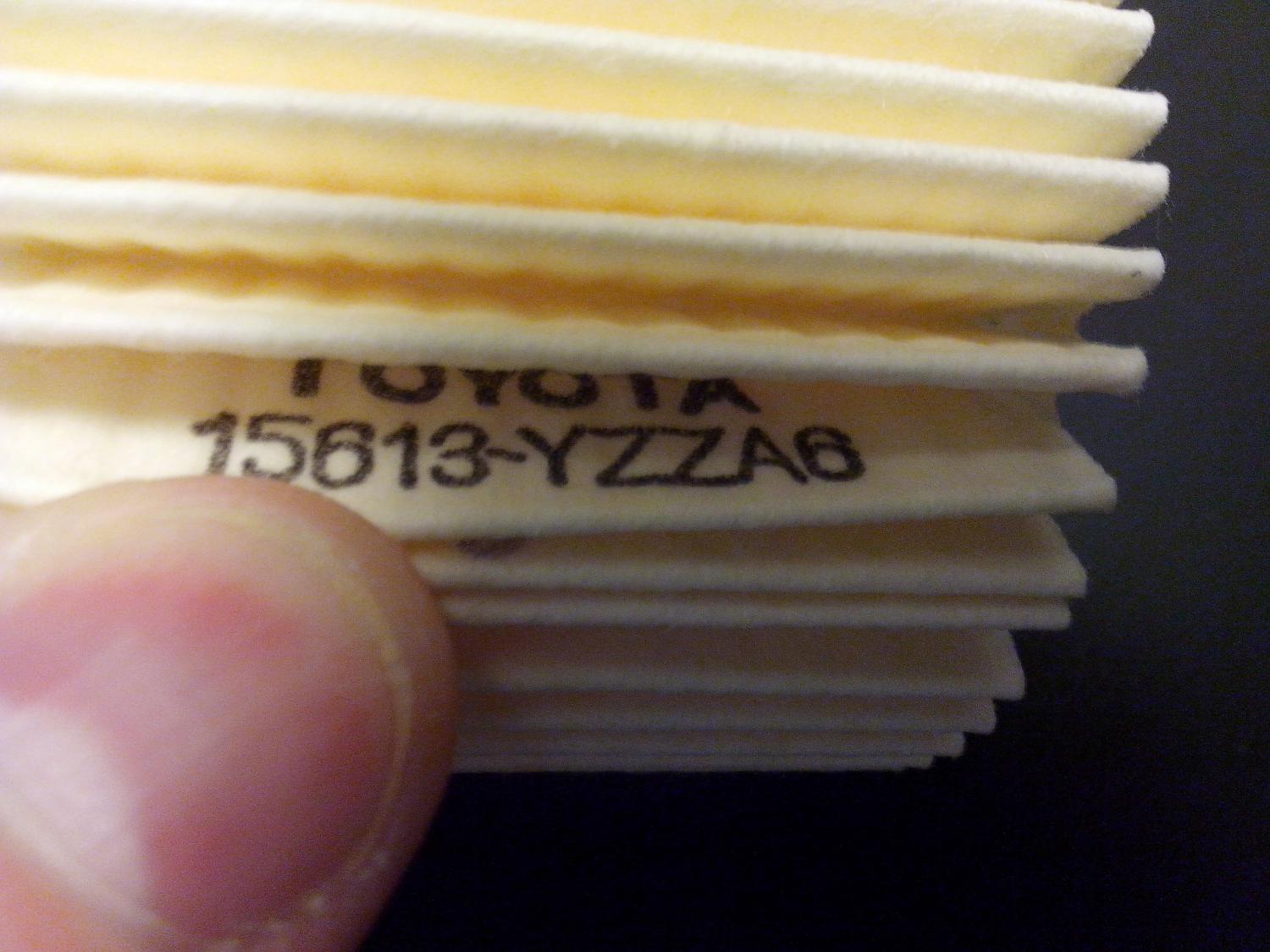

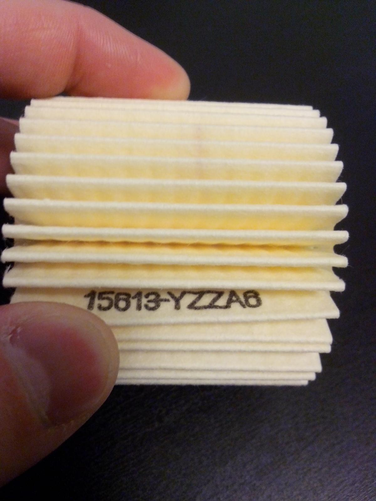

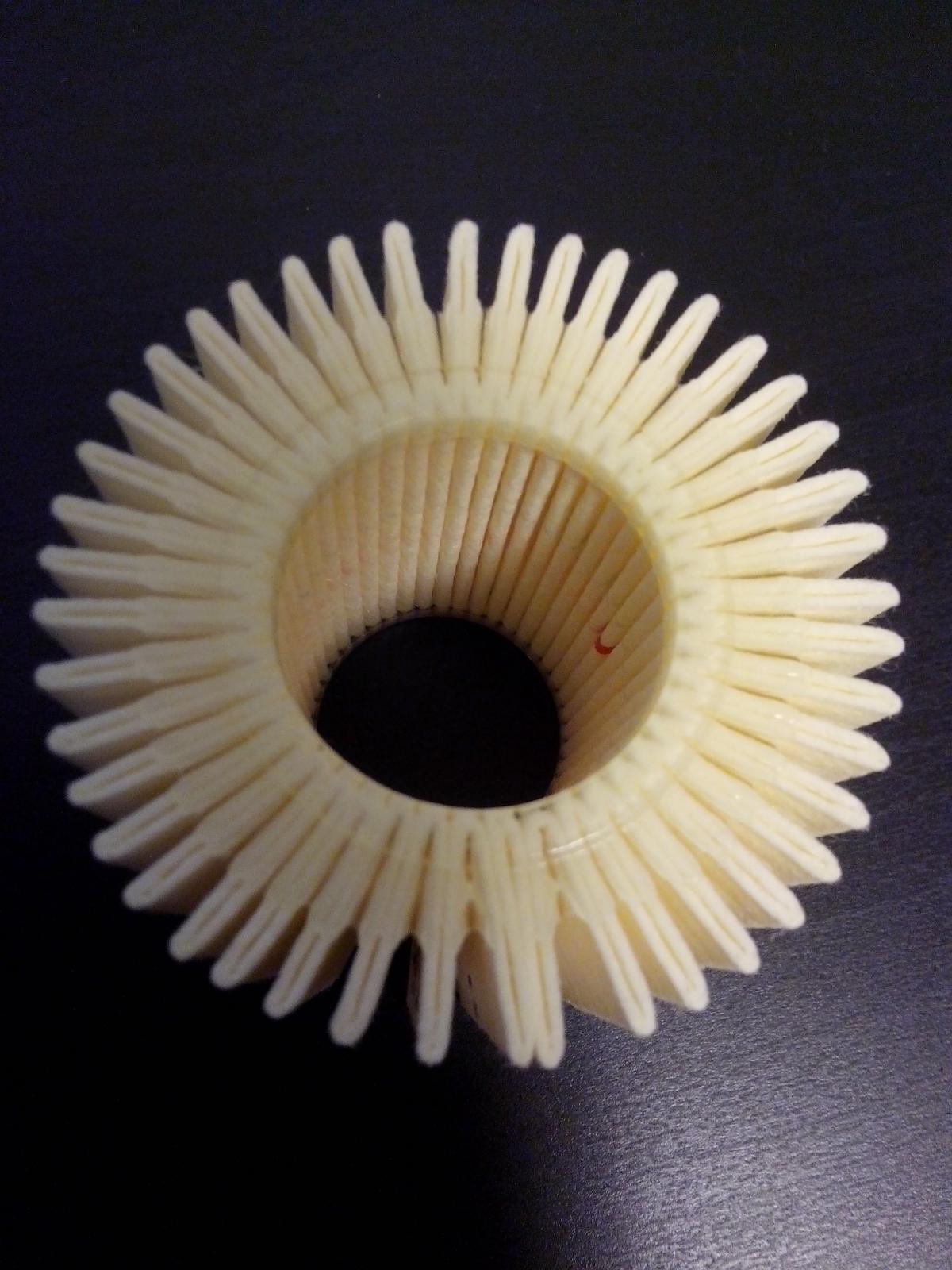

На обоих фильтрах маркировка 15613-YZZA6 как у купленного у официального дилера (оригинального).

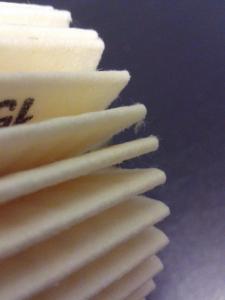

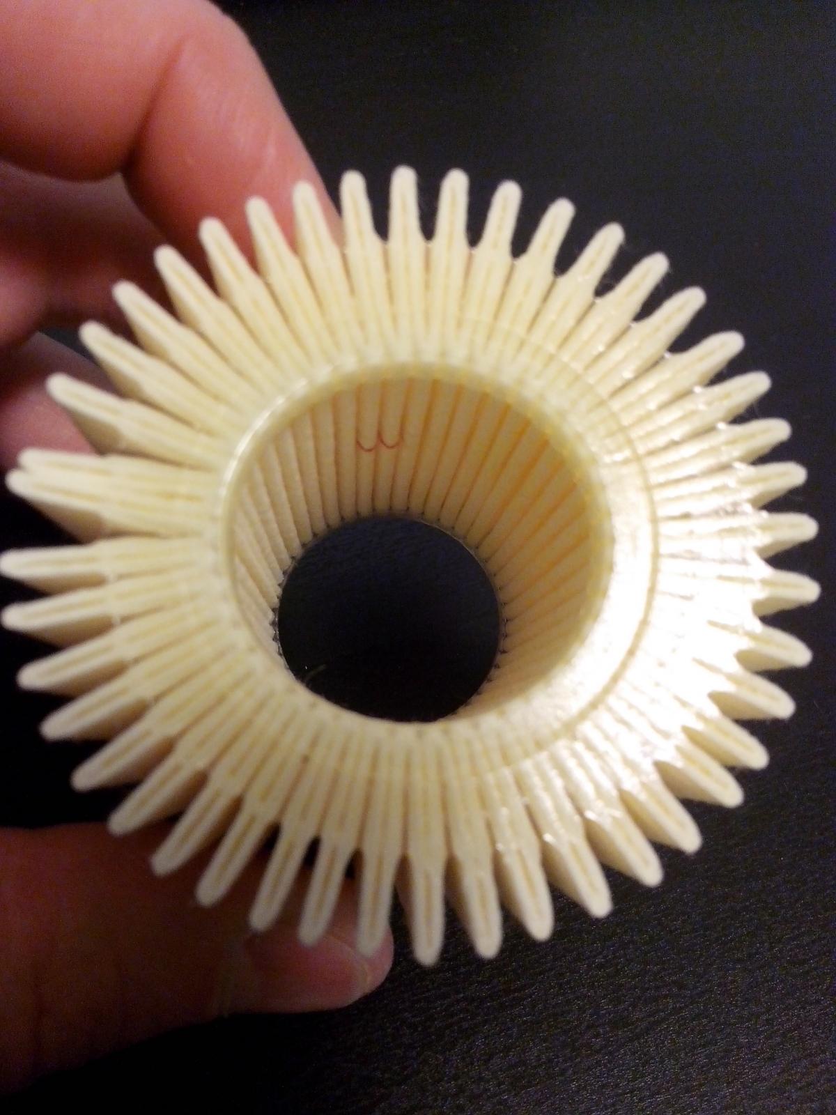

Но у обоих фильтров длинее бумага - 136,4 см и 44 складки, у оригианльного - 133,7 см и 43 складки (обзор был ранее):
http://www.oil-club.ru/forum/topic/4976-toyota-oem-maslyanye-filtry/?p=880419
04152-YZZА7 от Оф дилера:   43 складки
04152-YZZА7 от CPDA Emex:   44 складки
04152-YZZA6 от CPDA Emex:   44 складки
Также отличается принт. У последнего он тоньше, и тире не сливается с тройкой.
Какой можно сделать вывод? Фильтры произведены не на одном заводе в Тайланде, расчетная площадь разная. Фильтры с Емекса от CPDA другие.
Идем далее.

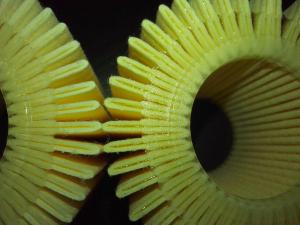

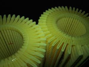

На одном фото два фильтра рядом - слева 04152-YZZА7 от CPDA Emex, и справа  04152-YZZА7 от Оф дилера. У фильтра от дилера клей внутри складок чуть толще, то есть две бумажки в складке чуть отодвинуты больше друг от друга, это заметно, то есть у оригинального чуть-чуть больше щель для масла внутри складок.
Внутренний диаметр тот же 28 мм у всех, поэтому с Emex имеющие на 1 складку больше в том же диаметре имеют чуть меньше растояние между складками.

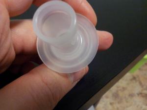

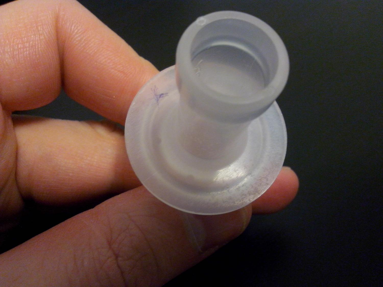

Пластиковые насадки для слива масла в коробке 04152-YZZА7. Они тоже отличаются. Видно платик другой. Купленный у официального дилера имеет на конце дорогой пластик, это видно, от CPDA Emex чуть более грубоватый. Также видно что от CPDA Emex видны круговые риски сверху от фрезера - это делали форму для выплавления фрезером и не зашлифовали. На оригинальном гладкая поверхность пластика и текстура по которой видно что форму зашлифовали нормально или получили травлением.
Разница есть это видно. Также у фильтра 04152-YZZА7 от CPDA Emex бумага мне показалась какой-то более ворсистой и имеющей включения, кусочки, которые отделяются.

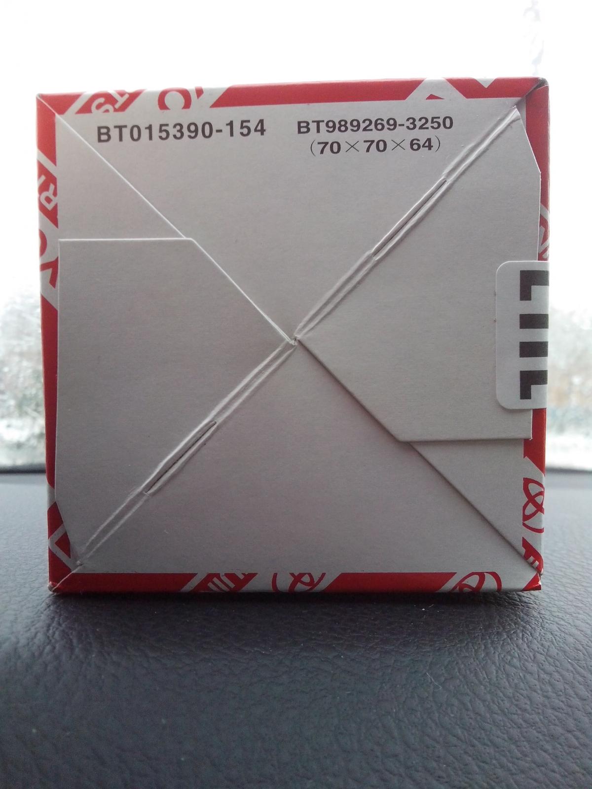

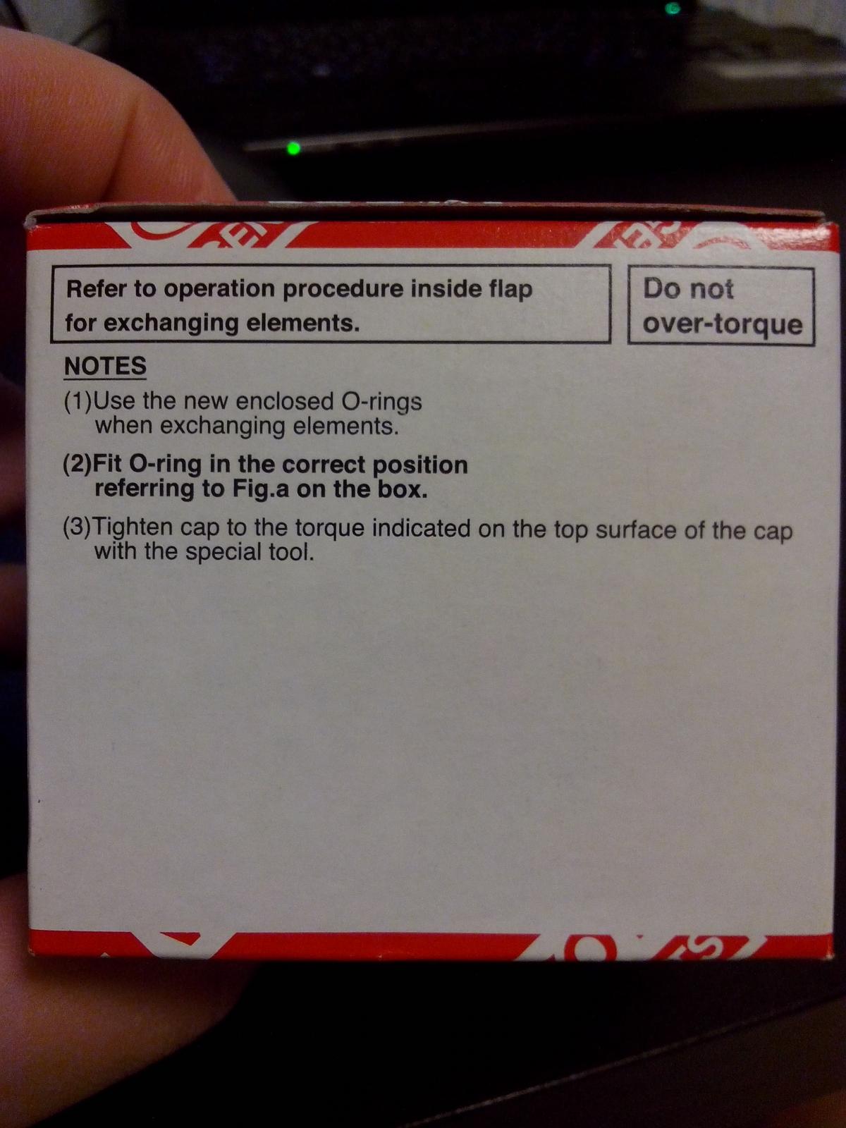

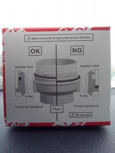

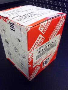

По коробкам. Вот они у 04152-YZZА7 с оригиналом оказались идентичными, я не нашел отличий, качество коробок высокое. Возможно в оригинальную коробку суют левый фильтр или коробку делают реально не отличить:
Коробка 04152-YZZА7 от CPDA Emex.

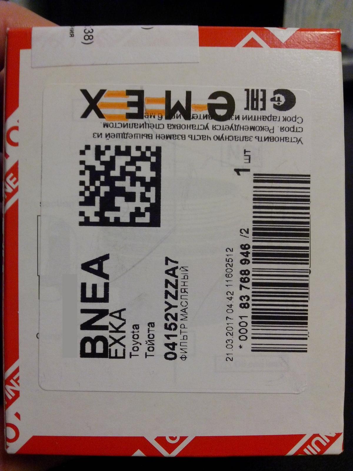

Я звонил в Emex мне пояснили что BNEA это код пункта выдачи Emex. Я спросил где указывается поставщик CPDA, мне пояснили что нигде, но заверили что раз у меня в заказе этот поставщик, товар пришел именно от туда.

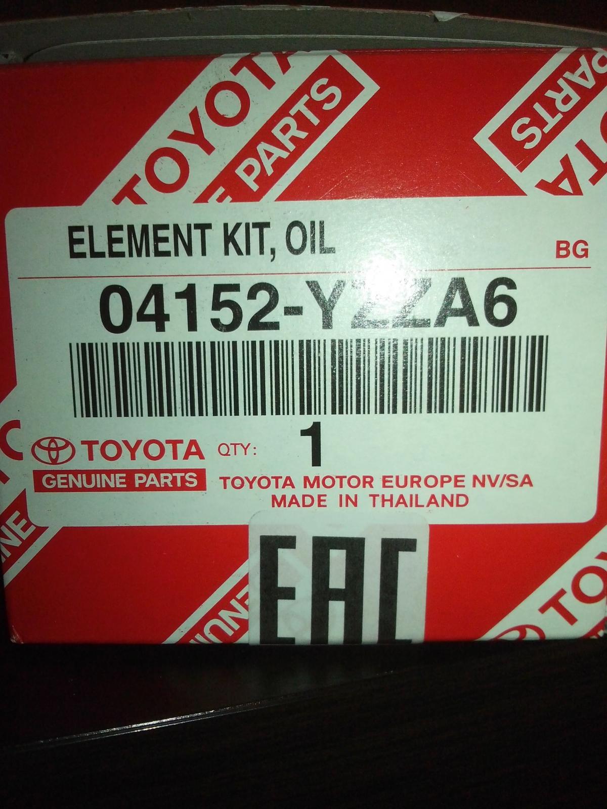

А коробку 04152-YZZА6 CPDA Emex сделали слабо.
Рисунок крышки фильтра имеет нечеткости, как буд-то его отсканировали и напечатали, линии имеют артефакты, слева в затененной части крышки точки полиграфии вообще искажены и становятся не видными, сливающимися:
Точки это не грязь, они красные и черные. Это плохое качество печати.

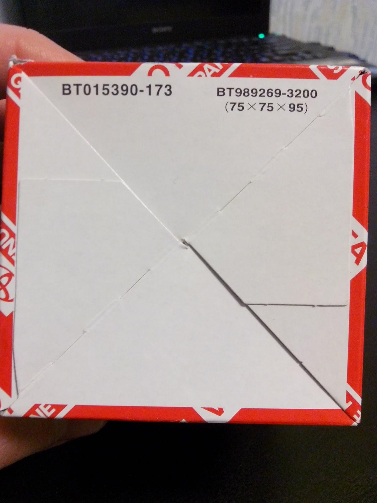

Итак сегодня купил у официального дилера Toyota масляный фильтр 04152-YZZA6. Он точно такой же как и 04152-YZZA7 от официального дилера в обзоре ранее:
Маркировка на самом фильтре таже 15613-YZZA6, только в коробке нет пластиковового наконечника для слива масла и еще одной прокладки для него.
Все тоже самое - 43 складки а не 44, как на emexсовских поддедлках от так называемого поставщика Тойоты CPDA.
Упаковка 04152-YZZA6 отличается, крышка фильтра напечатана более качественно, слева тень крышки отпечатана с четко видными точками полиграфии, а не сливающимися как на подделке с emex, сама упаковка имеет снизу например не грубый срез торчайщий, а все ровно как у оригианльного 04152-YZZA7.
