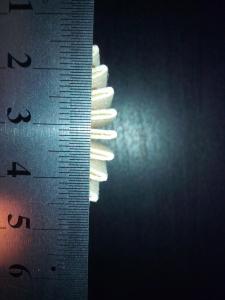

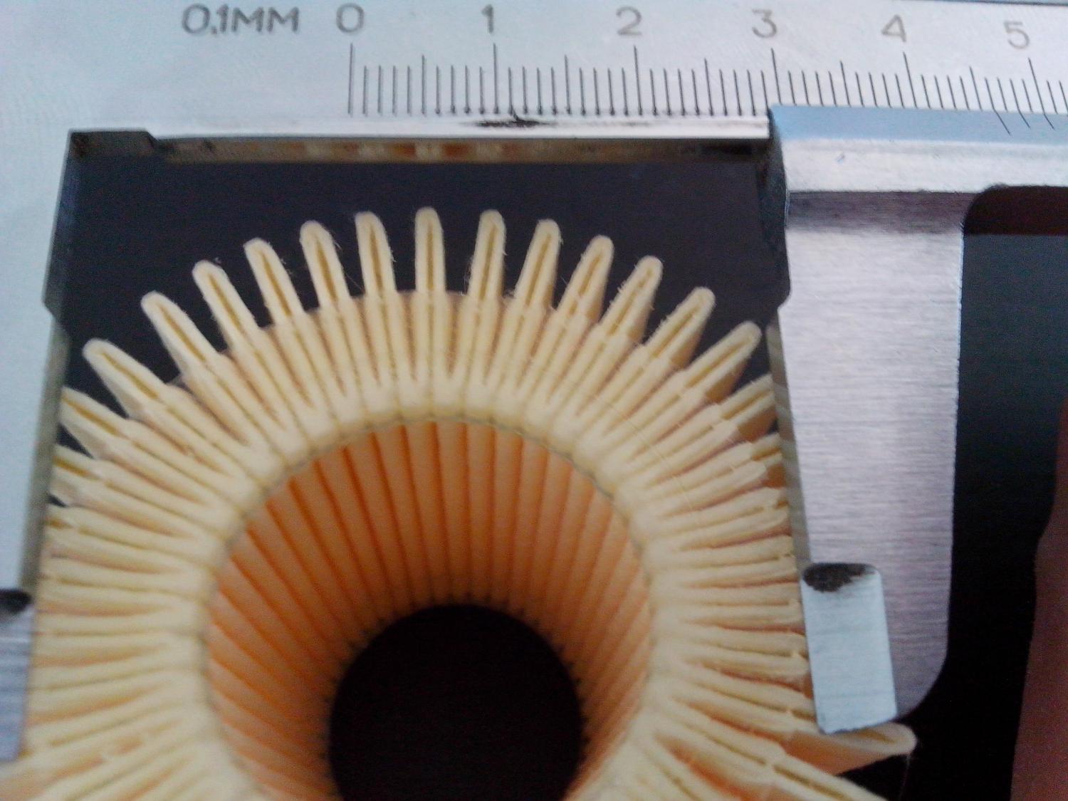

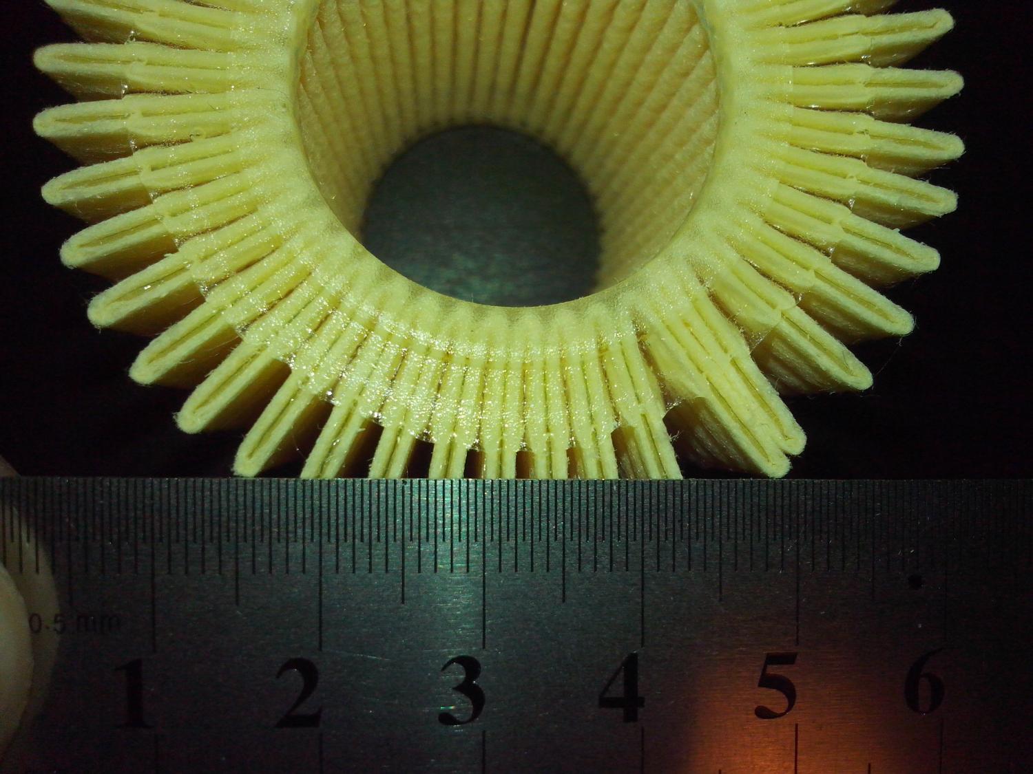

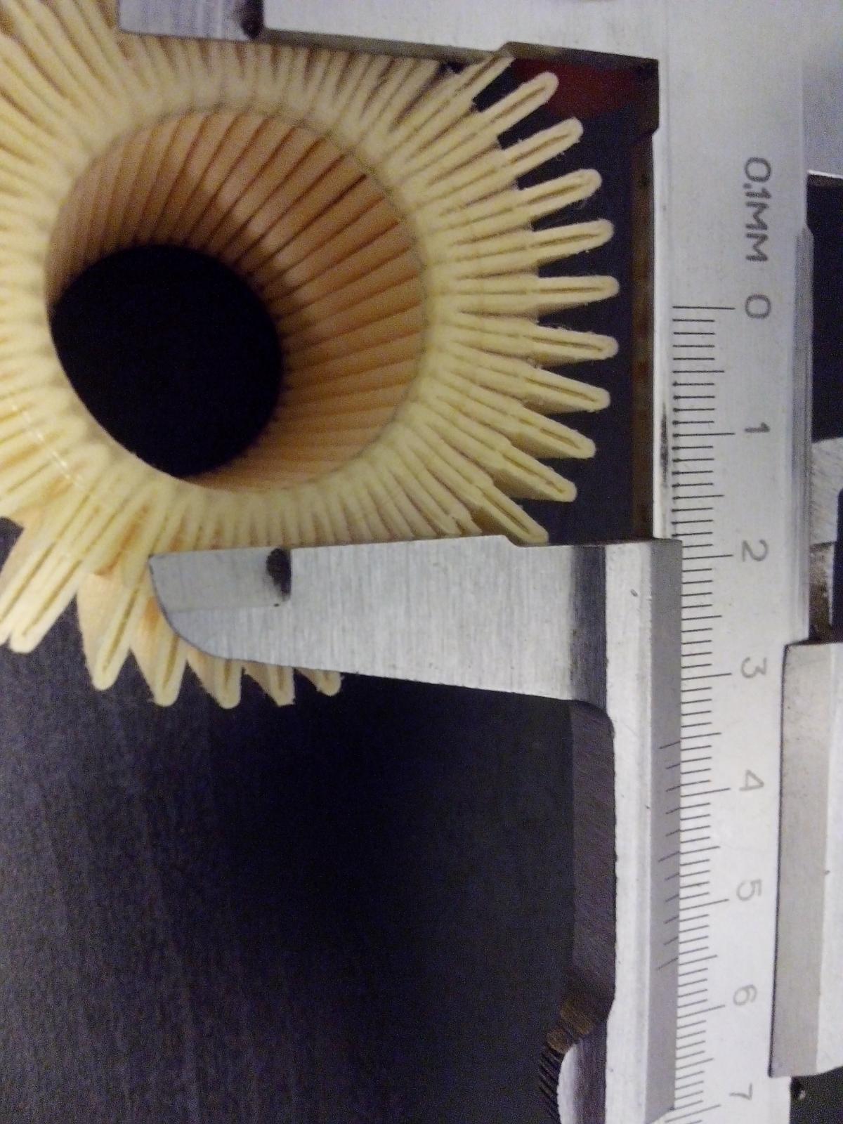

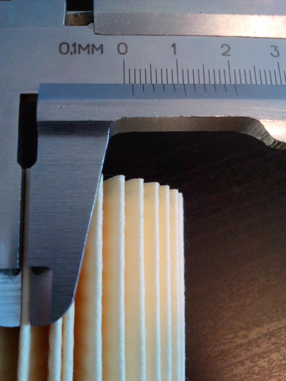

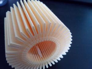

Выкладываю размеры и информацию по оригинальному масляному фильтру Toyota, купленному у официального дилера.
Итак фильтр 04152-YZZА7, он же 04152-YZZA6, он же 04152-37010, он же 04152-40060.
Размеры у всех один в один. На самом же бумажном фильтре напечатан номер 15613-YZZA6, это еще один номер для других моделей Toyota. Все это один и тот же фильтр.
Используется на большом количестве моделей - RAV4 2.0 3ZR-FAE, Prius, Lexus NX 200/300H, Verso, Matrix, Auris/Corolla 1.33 1.6 1.8, Yaris, Avensis 1.8 2.0.

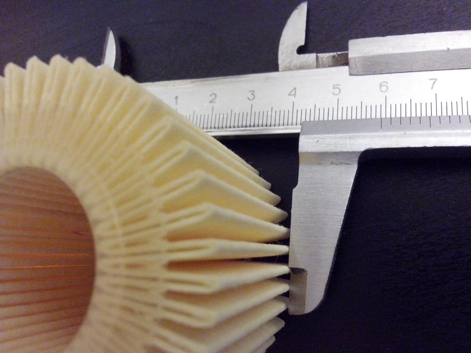

Внешний диаметр 59,1 мм
Внутренний диаметр 28 мм
Высота бумажного фильтра 54,5 мм
Высота с резиновым кольцом 56,1 мм
Диаметр выступающего резинового кольца 35 мм
Диаметр приклееной резиновой основы 46 мм

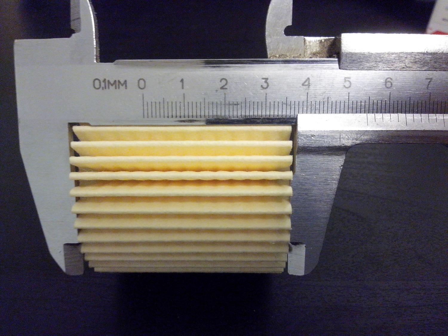

Количество складок - 43
Толщина бумаги 0,75 мм
Толщина складки у самого края, где бумага сложена в два слоя 1,5мм
Номер на самом бумажном фильтре 15613-YZZA6, выше на складке надпись Toyota (не попало в кадр)

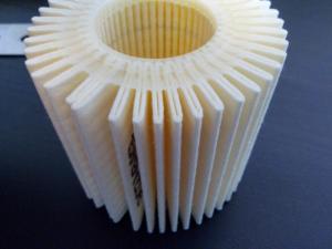

Фильтр имеет запах гуаши

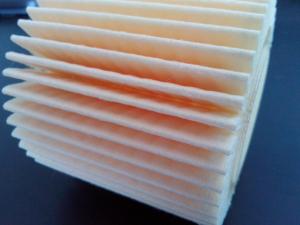

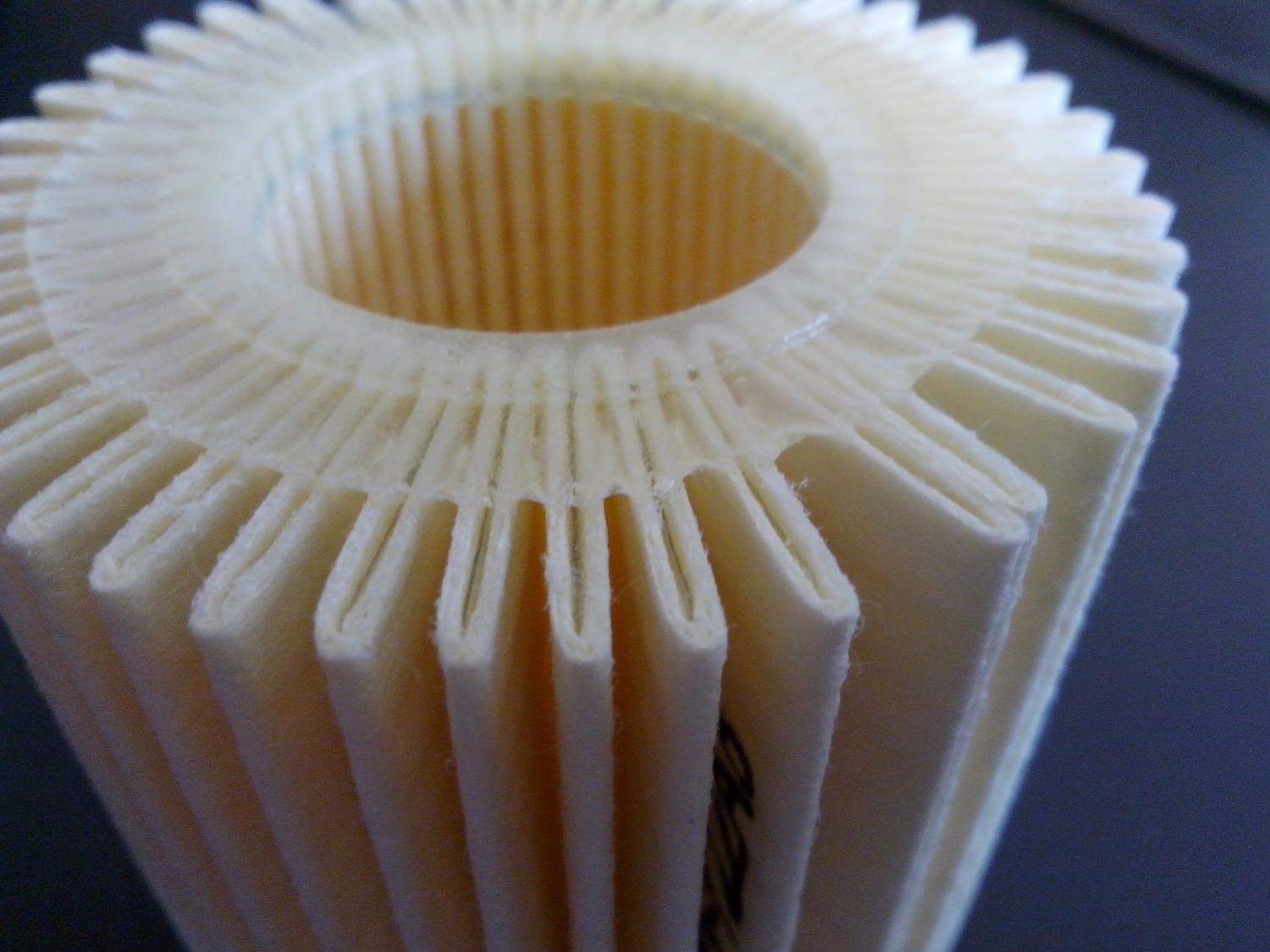

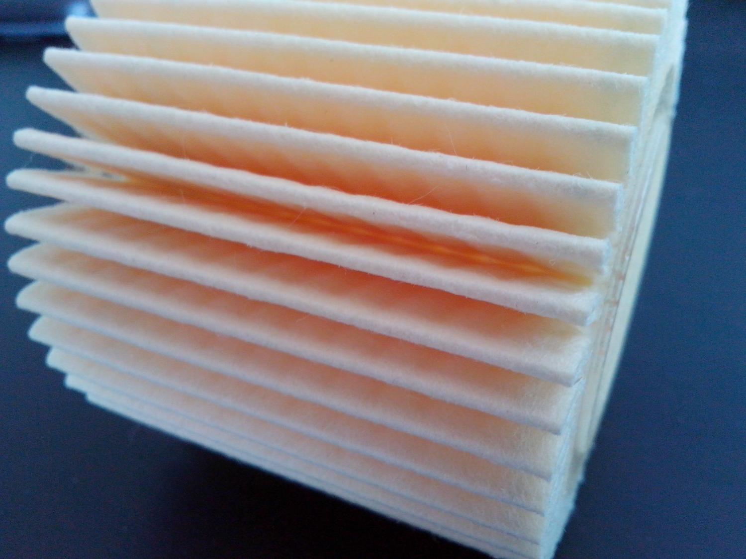

Со стороны где заканчивается напечатанный номер 15613-YZZA6 на профиле складок визуально видно что пространство между двумя кусочками бумаги в складке залито прозрачной резиной. Иголка не проходит внутрь складки между двух кусочков бумаги. Это для того чтобы везде соблюдалось расстояние между двумя кусочками бумаги в складках и они не слипались до самого края складки, а масло свободно церкулировало там, используя всю площадь бумаги фильтра. Также чтобы масло не попадало сразу внутрь складки в обход прохождения через бумагу снаружи.

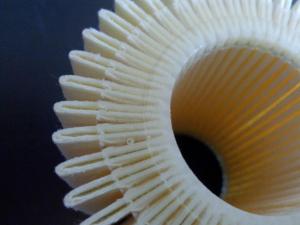

Со стороны где начинается напечатанный номер 15613-YZZA6 на профиле складок в пространстве между двумя кусочками бумаги в складке визуально не видно резины, но она там есть чуть глубже. Иголка не проходит внутрь складки между двух кусочков бумаги.
Внутри же фильтра в складку между двумя кусочками бумаги свободно проходит кусочек обычной офисной бумаги А4 (плотностью 80 гр).

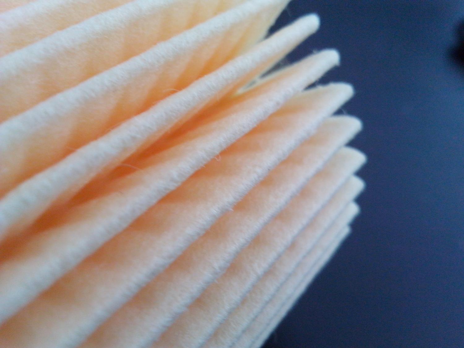

Сама бумага фильтра твердая, жесткая, весьма толстая - 0,75мм  Не знаю сколько микрон фильтрует бумага именно оригинального фильтра Toyota но скорее всего она может отличаться в зависимости от проиводителя. Как и фильтры обычных картриджей бывают 50 мкм, 10 мкм, 5 мкм, а кто-то делает и 1 мкм. Не усомнюсь что дешевле сделать например фильтр с плотностью 100 мкм чем 10 мкм. Очень твердая бумага косвенно говорит о том, что фильтр задерживает более тонкие частицы чем мягкая бумага. Но это косвенно.
Всего 43 складки. В каждой складке 2 полоски бумаги длиной 15,55 мм каждая. Итого общая длина бумаги 2х15,55 х 43 = 1337,3 мм = 133,73 см
Высота бумаги 54,5мм = 5,45 см
Площадь фильтровальной бумаги 133,75 х 5,45 = 729 см2
Для сравнения фильтр для Mazda3 4RS-103 имеет площадь - 584,6 см2
фильтр Subaru Forester/Legasy Subaru 15208AA100 имеет площадь - 555 см2
Фильтр Mahle OC 593/3 для VW Tiguan, Passat, Skoda Octavia, Audi A3 имеет площадь - 634.2 см2
Фильтр Mann W712/75 для Opel Astra 1.6 1.8 2.0, Daewoo Nexia, Lacetti имеет площадь - 680 см2
Так что площадь фильтра 729 см2 в среднем не плохая.

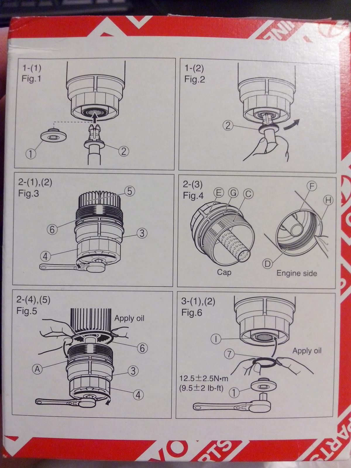

Иногда некоторые сталкиваются с замятым фильтром на тойоте от давления масла, которое ломает фильтр, при неграммотной установке крышки фильтра без трубки флейты, ее иногда теряют маслозаменщики, так как она легко снимается. Будьте внимательны при установке такого фильтрующего элемента Toyota, небольшое видео об этом:
https://www.youtube.com/watch?v=BoAvRugcEqc
