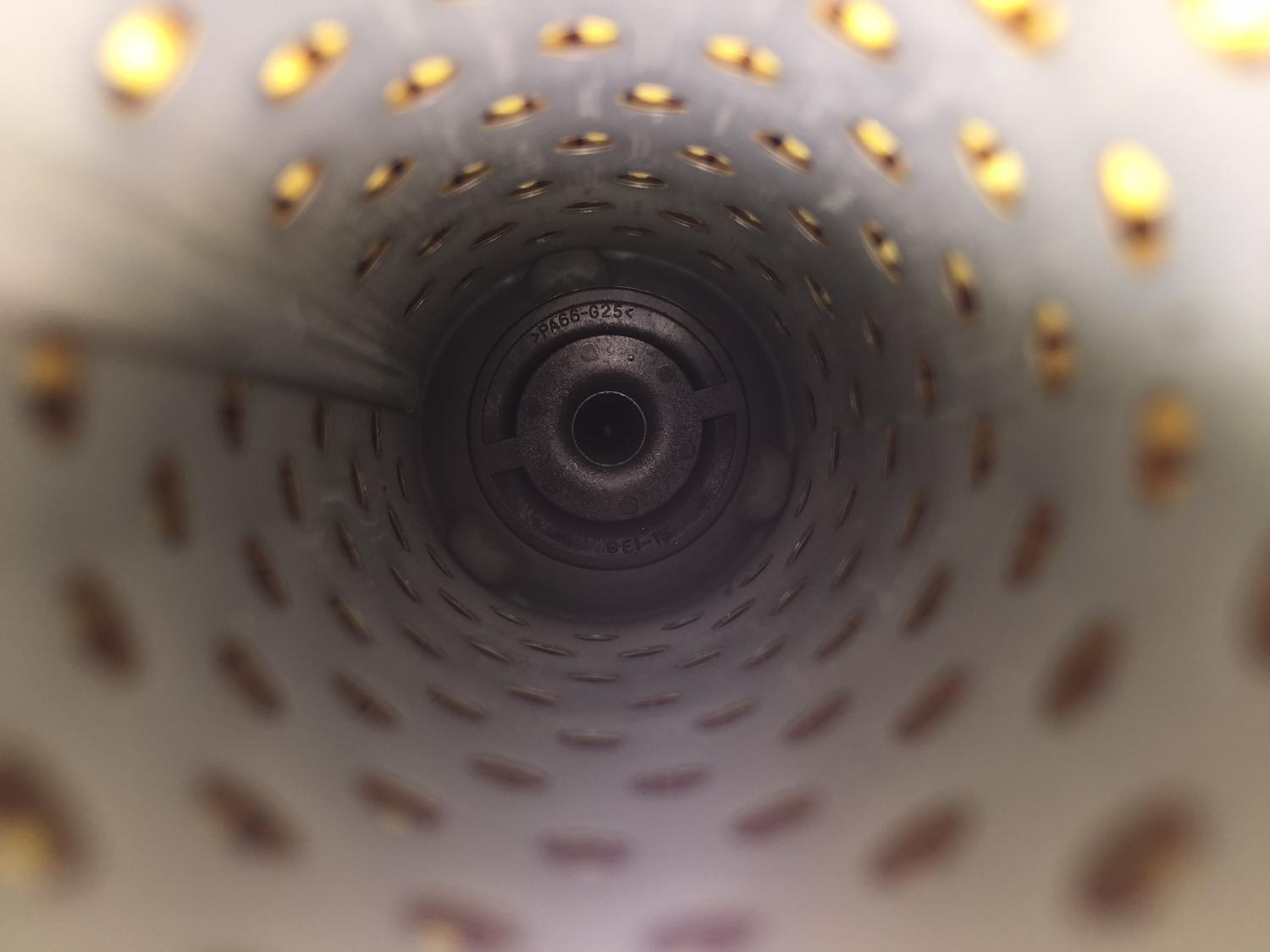

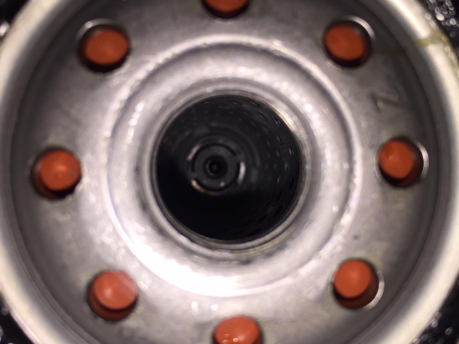

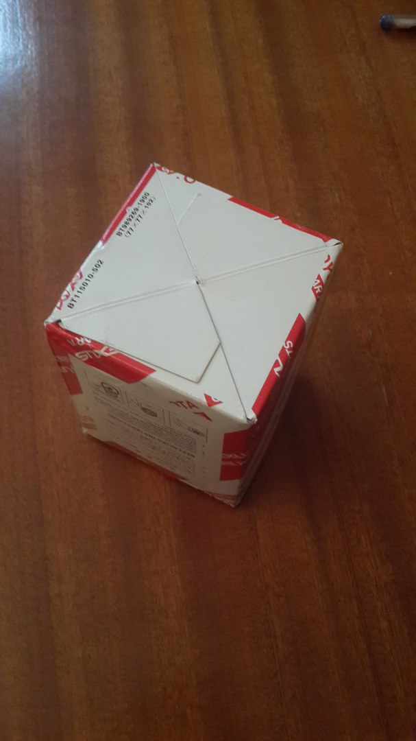

полагаясь на святую наивность, решил заказать фильтр, который давно уже снят с производства. приехал с бумажным фильтром внутри - судя по тому, что можно рассмотреть на просвет и то, что внутри металлическая трубка. как думаете ставить или перезаказывать буквенный? слышал, очень хвалят нитто
@Станционщик, да можно ставить; ФЭ "губка" несколько лет уже не производится.
На мой взгляд этот фильтр неоригинальный. А вставить такой или нет, тут каждый решает сам за себя.
почему?
почему?
Похожая конструкция была только у губчатого фильтра производства Япония. Но он сейчас не производится. Да и не губка это.
А Китай и Тайланд по конструкции сильно отличаются.
Выше я уже писал, продублирую ещё раз: "ФЭ "губка" несколько лет уже не производится", отсутствие губки не является признаком подделки.
Считаешь этот фильтр оригинальным?
Конечно, судя по фото сильно похоже на оригинал, но куда губку подевали?
И почему тогда партнамбер не сменили  :unknw:

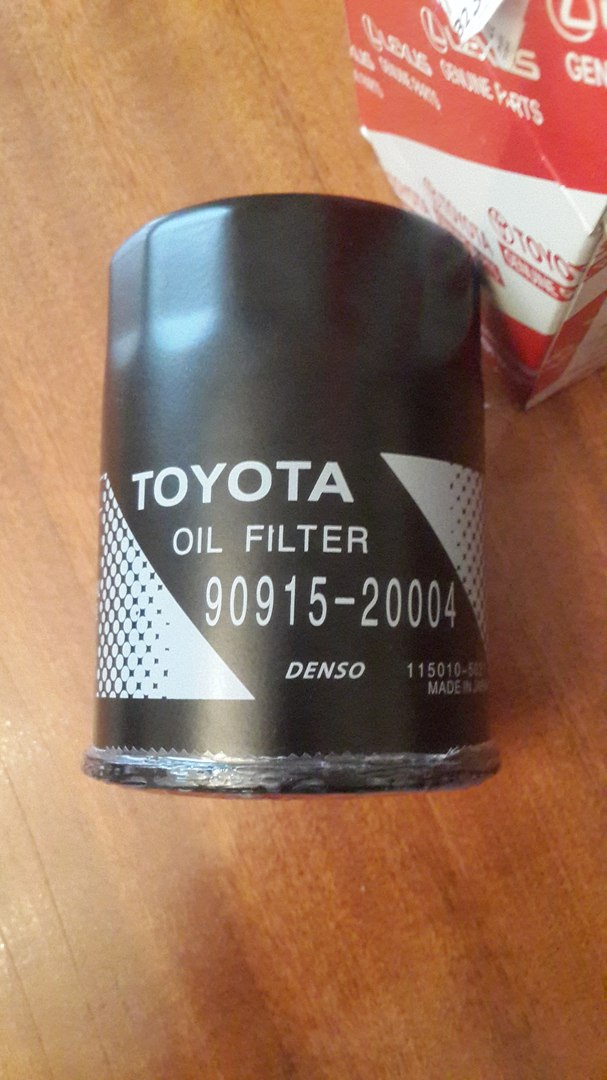

Тоже думаю что подделка.
п.с. погуглил ...
А не тут ли продавцы затариваются?
 - https://ru.aliexpress.com/item/Oil-Filter-for-toyota-90915-20004/32484753046.html
toyota-90915-20004-90915-20002-90915-030
Изменено пользователем konung
Там подошва не видна и уплотнительная резинка.
Искал не цену, а фото с максимальным приближением к оригиналу.
:up:

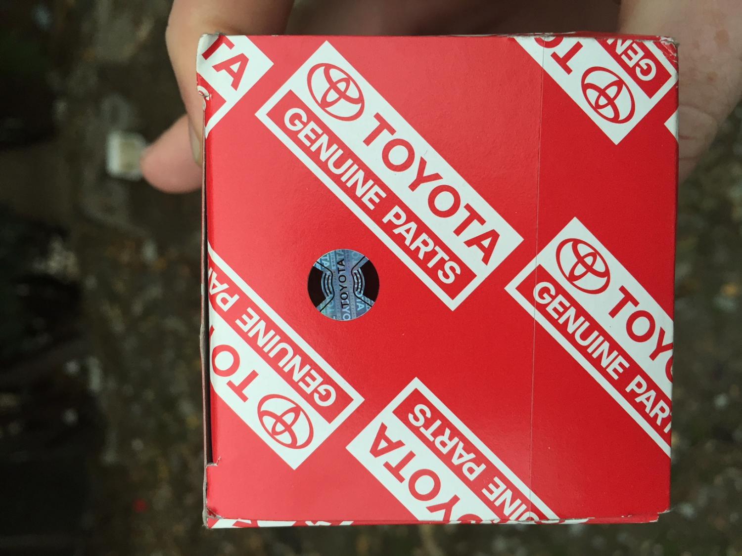

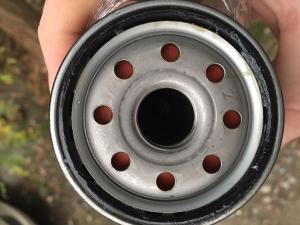

приехал фильтр 90915YZZD4, тайланд
1 - наклейка с голограмой отклеивается вместе с клеящим слоем - клеящий слой должен оставаться на бумаге
2 -следы клея - на оригинальном клее "фильтрующий картридж" просто вставлен в фильтр и держится за счет того, что он придавлен
3 - у оригинального фильтра перепускной клапан держится на "станине" с тремя ребрами жесткости, тут видно, что вокруг клапана ребер жесткости нет
все верно?
Изменено пользователем Станционщик

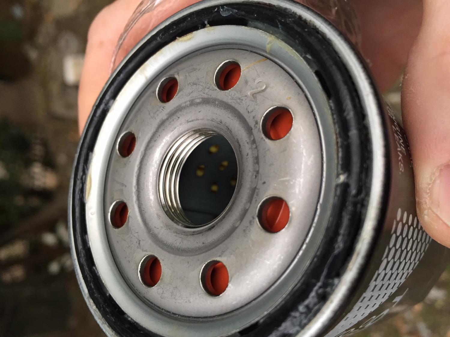

Заказал как всегда, без букв... ( Пришел Китай ((( Камрады, глянте, достойно ли ставить такое на 1AZ
post-23025-0-11513400-1509025681_thumb.jpgpost-23025-0-48458300-1509025692_thumb.jpgpost-23025-0-64531300-1509025702_thumb.jpgpost-23025-0-36621000-1509025718_thumb.jpgpost-23025-0-20882000-1509025729_thumb.jpgpost-23025-0-19303400-1509025737_thumb.jpg
Изменено пользователем Oper2008
Не должно быть герметика на оригинальном фильтре.
все верно?
IMG_6647.JPG IMG_6649.JPG IMG_6650.JPG IMG_6651.JPG IMG_6652.JPG IMG_6655.JPG
На мой взгляд оригинал.
