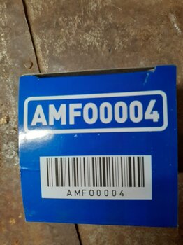

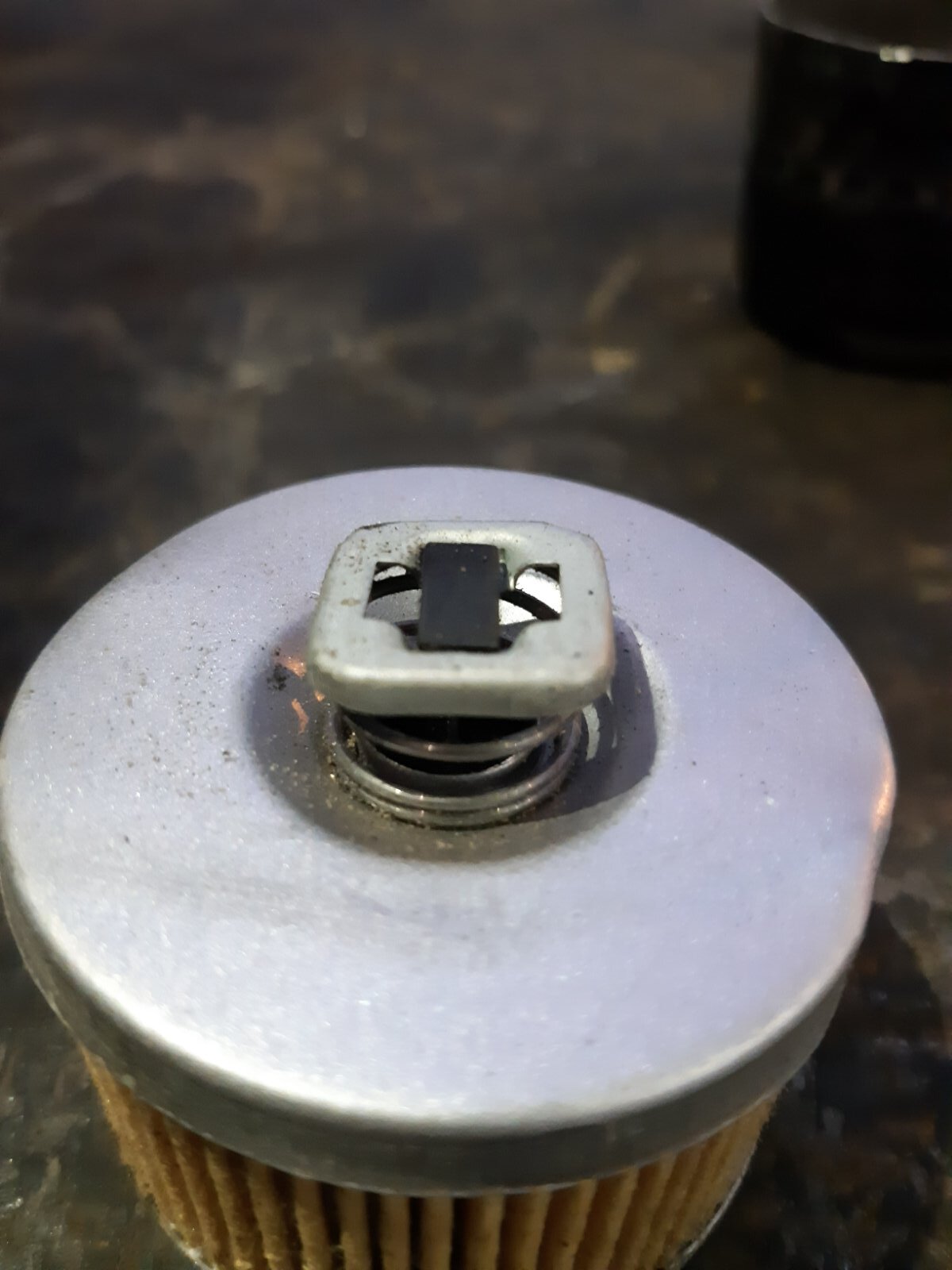

Поменял масляный фильтр вот такого качества кто то ставил напишите..и вот такое масло хочется услышать ваши мнения..Спасибо
cerueq-555 к маслу претензий нет, Кикс норм. Но лол, что это за масляный фильтр то такой?
Из фильтров бери VIC, NITTO, MICRO, а не нонейм всякий.

А чем Китай хуже..если не подделка у нас в России всё сейчас китай..
cerueq-555
3 часа назад, cerueq-555 сказал:
есть норм Китай да, но есть и китайщина. У вас на фотках ноунейм китайщина. А хуже оно тем, что это лотерея, т.к. у них "пляшет" давление перепускного клапана от номинала, противоотливной клапан как правило из жёсткой резины, фильтровальная бумага низкого качества, у нее плохая проклейка и т.д. и т.п. Я вам привел в качестве примера хорошие, качественные и зарекомендовавшие себя только с положительной стороны фильтра, произведенные в самой Японии, но если вам интересны такие поделки как некое FO0003, и не жалко свою машину, то я умываю руки:bye2:

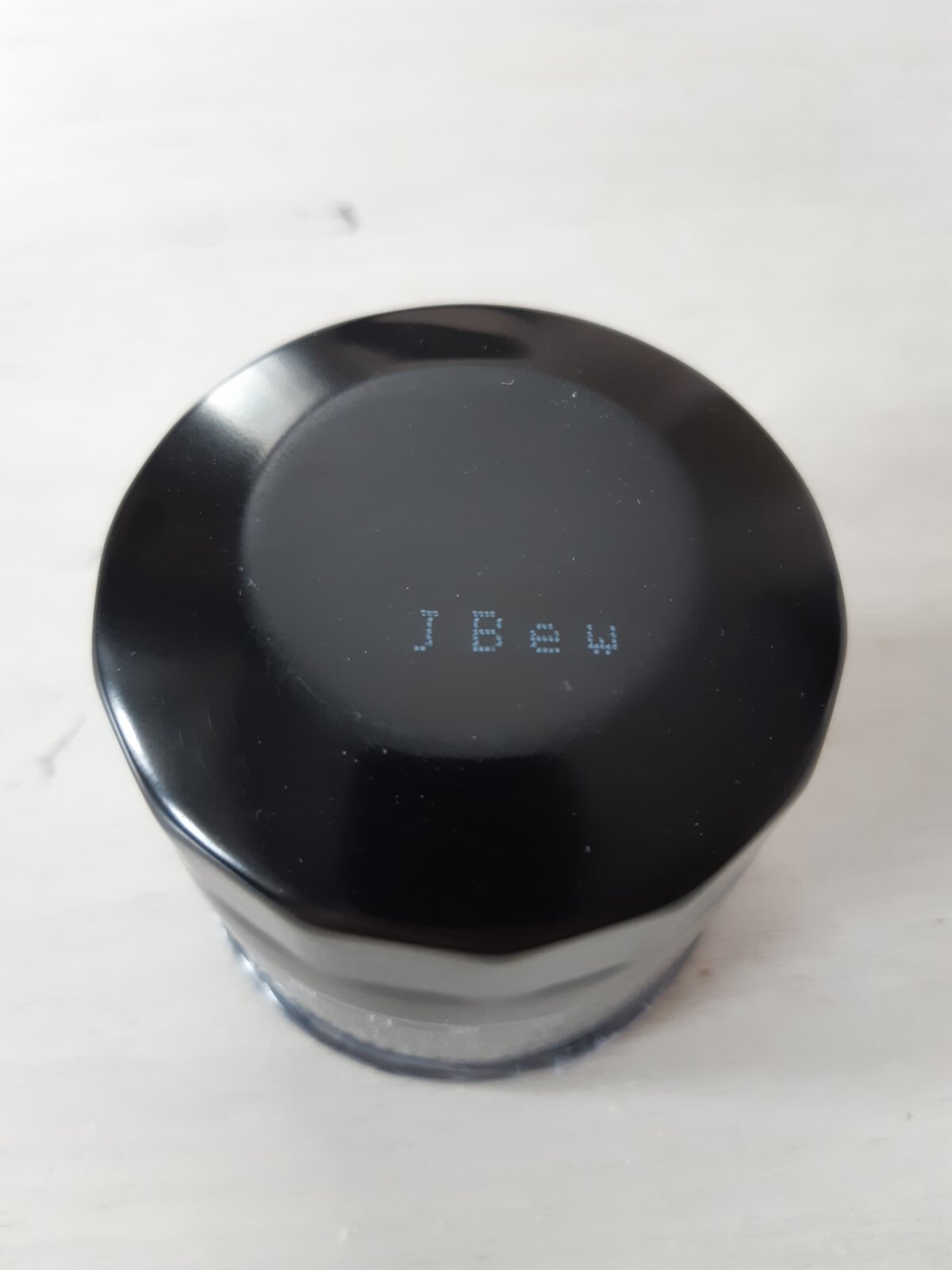

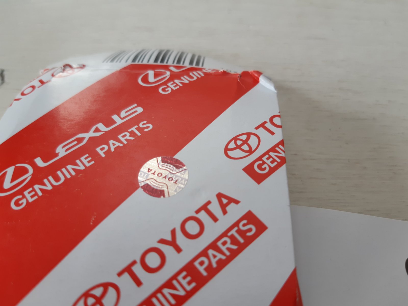

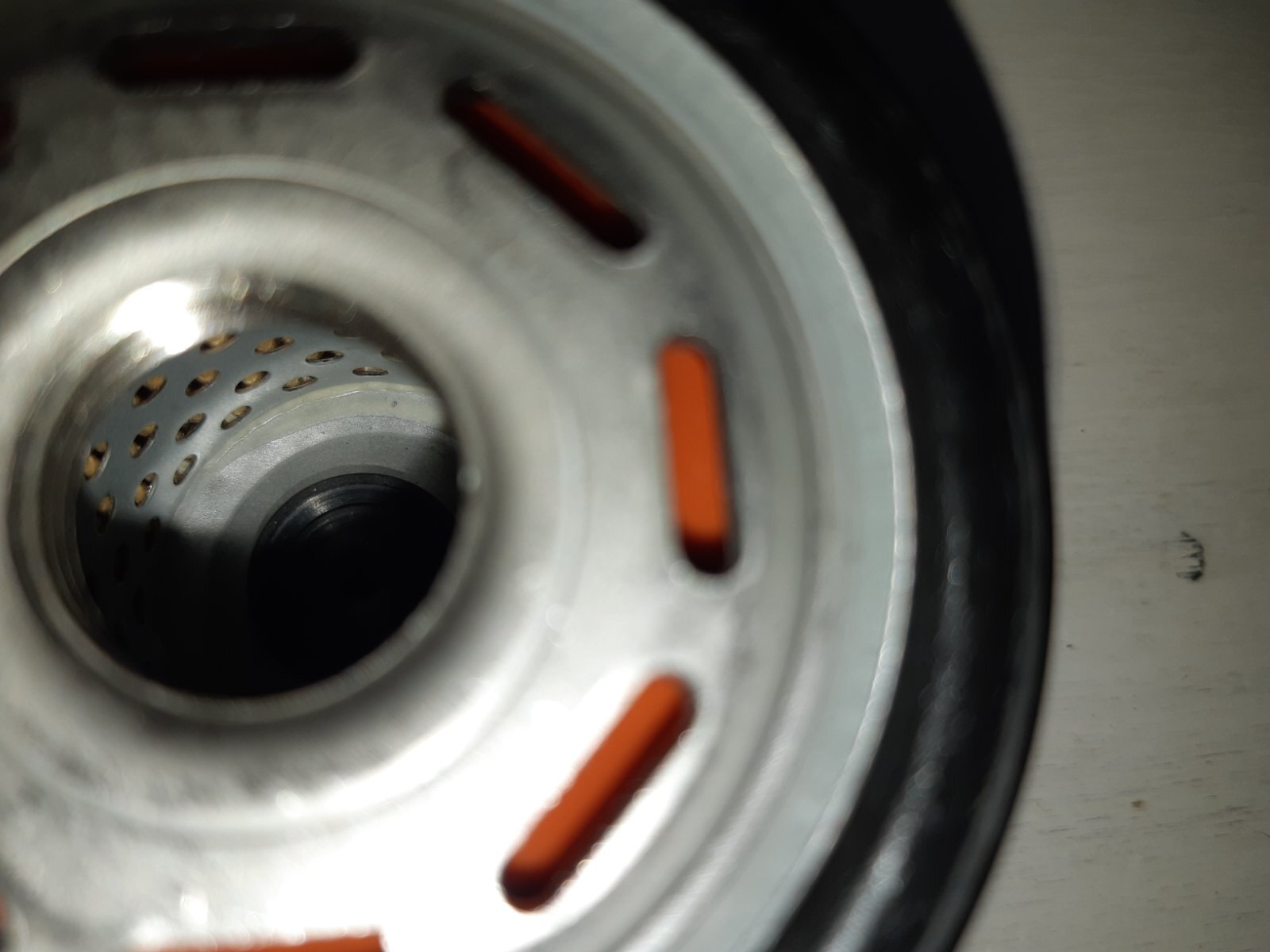

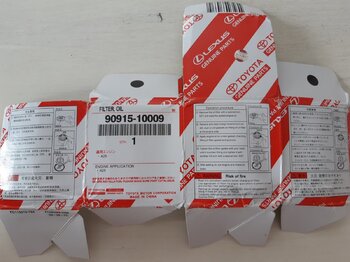

Какие еще отличительные признаки оригинальных фильтров Тойота 90915-...D2-4? 90915-.... J3-4?  Про клей, выступы, резьбу, и втулку фильтра я знаю.
Приобрел тут подделку 90915-10009 на али за 693 рубля, была небольшая надежда на оригинал, т.к. до событий в автодоке брал его даже дешевле, но увы чуда снова не случилось. Отличий куча и принт другой сразу бросился в глаза и голограмма не того оттенка и клей которого в оригинале нет и самое очевидное бумага желтая вместо красной. Резьба также плохого качества, плюс на ощупь грани под съёмник более закруглённые. Площадь около 500 см. Дырочки по центру плёнки нет и смазки на резинке почти не заметно, а оригинал хорошо смазан.
