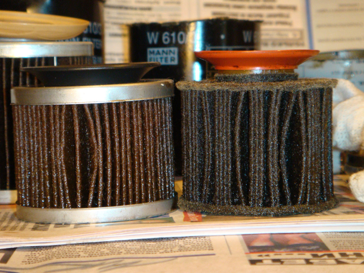

И чем же конфигурация обратного клапана Нитто так сильно отличается?
Справа Нитто, слева такой же фильтр как в указанной теме, только не французский.
У Нитто, как и многих других фильтров (Мann, Mahle и т.д.) обратный клапан одевается на выступ катушки:
post-5408-0-01895200-1461387461_thumb.jpg post-5408-0-10451000-1461388438_thumb.jpg
У Экофикса - на выступающую часть внутренней пластиковой втулки:
В аварийных случаях (как рассматриваемый) это позволит сохранить форму обратного клапана и предотвратить его продавливание внутрь катушки.
У Purflux, как и у этих двух фильтров Ниссан (английского и французского) обратный клапан просто вставляется внутрь катушки:
Такая конструкция в некоторых случаях может привести к продавливанию клапана внутрь катушки, что мы и наблюдаем...

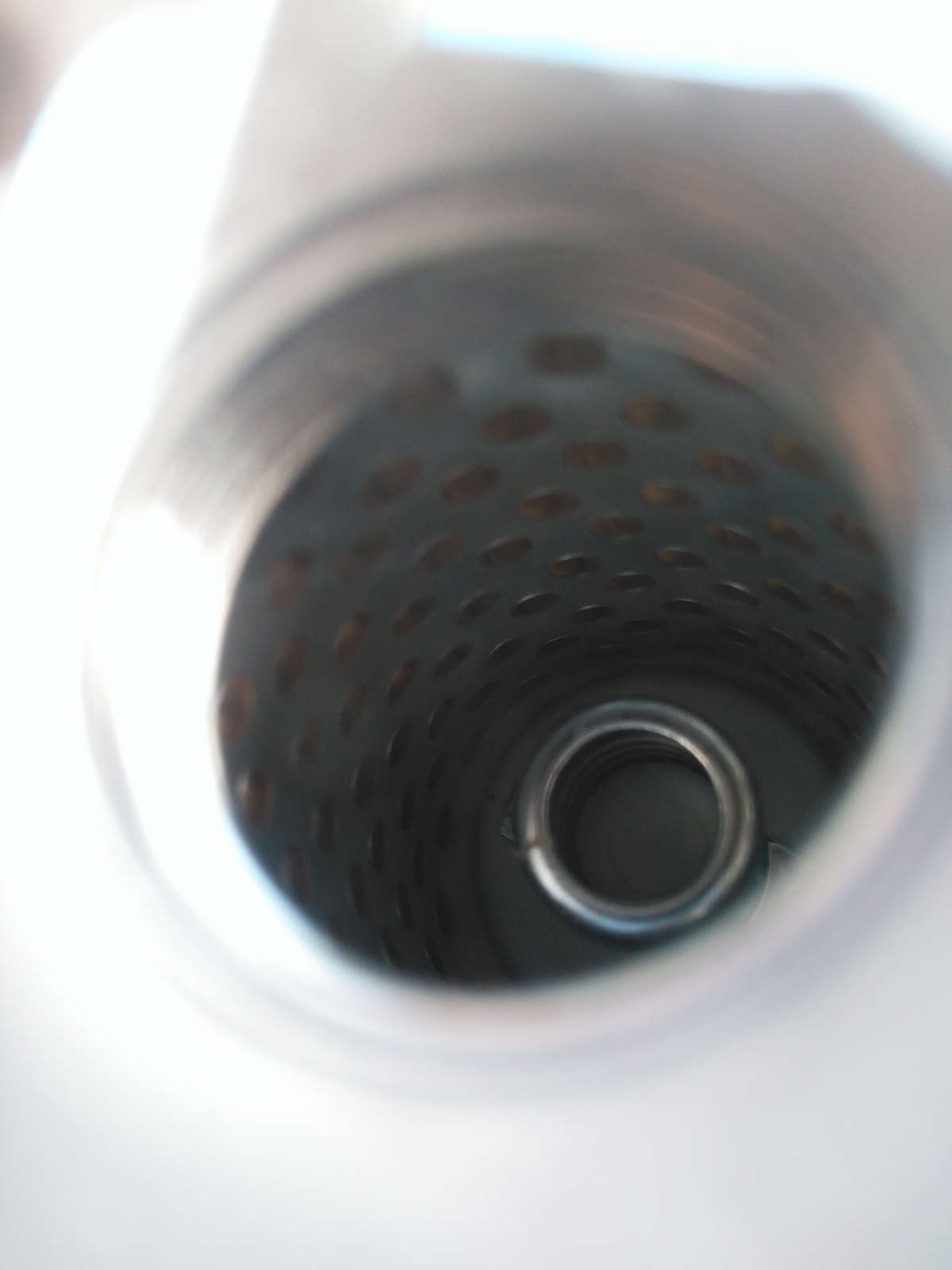

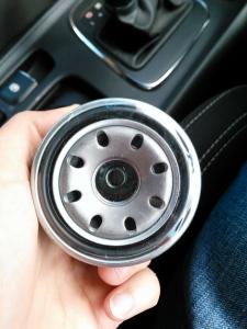

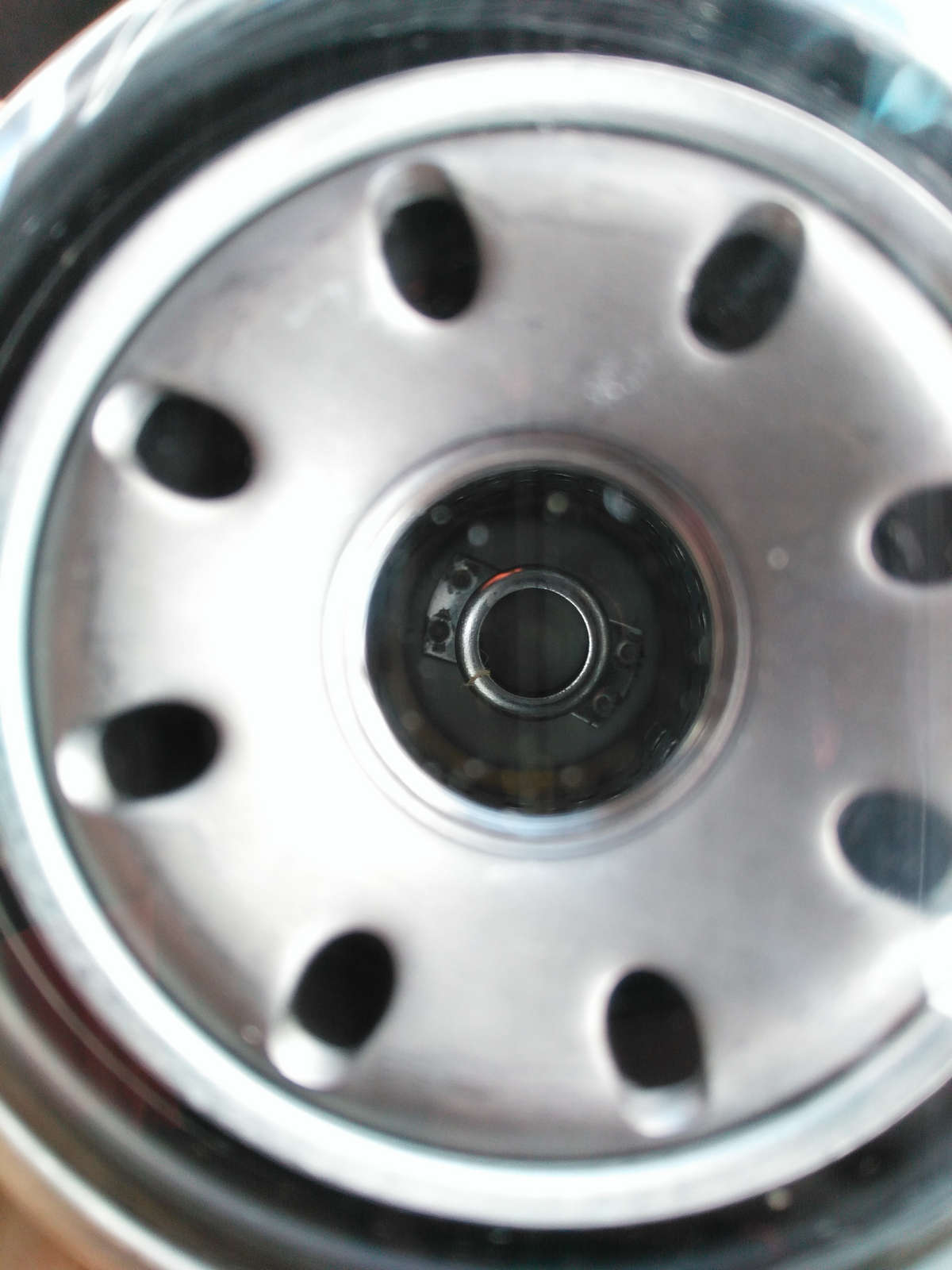

Просмотрел все страницы, не нашел чтоб кто-то открывал ay100ns007, поэтому пильнул свой :)
Не знаток, но все выглядит аккуратно, элемент большой, клапана нет, на подделку не похож (да и кому нужно его подделывать, при его цене и "популярности"?)
На первых фото пофотал новый, перед установкой.

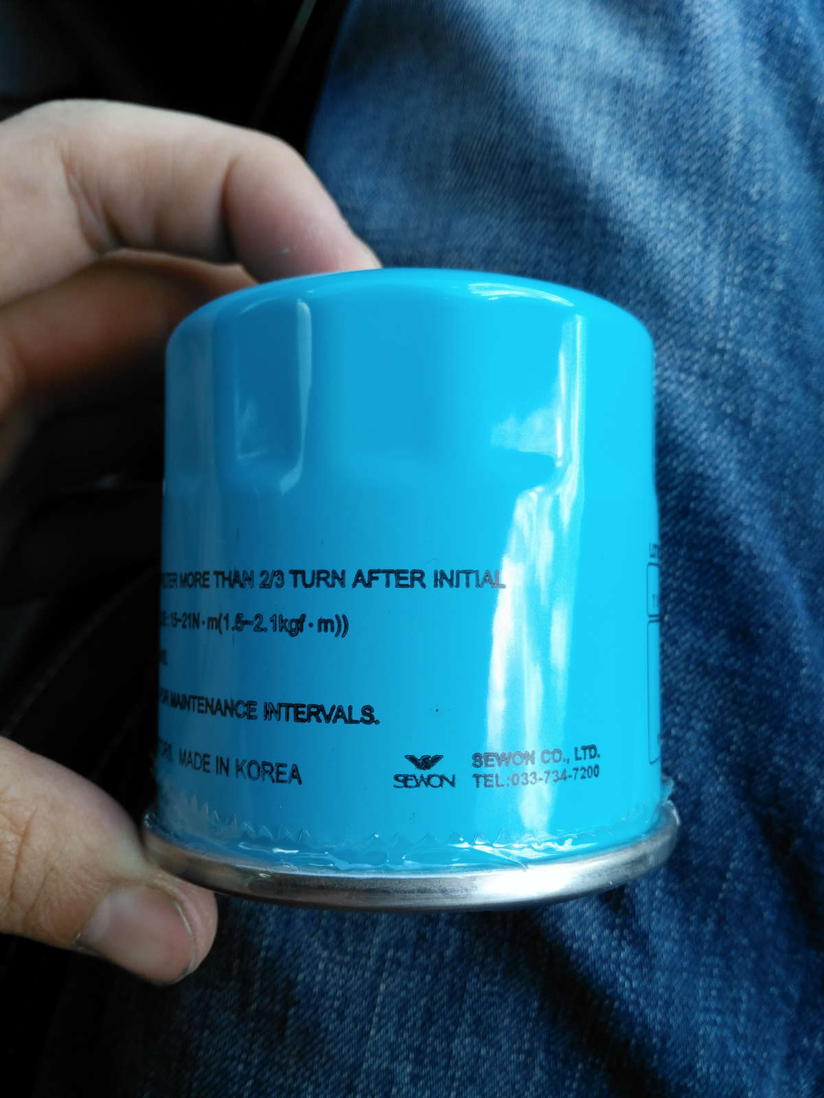

Фильтр покупался в экзисте по ниссановскому партнамберу, пришел рено-самсунг.
Визуально неплохого качества, с голограммой, но.. С опечатками в инструкции на самом фильтре.
"GASKET.SCREW" без пробела после точки
"INITIAL CANTACT" кАнтакт
Сталкивался ли кто-то с таким? Левак? Или у корейцев очень плохо с английским? Может у кого-то такой фильтр лежит, чтобы сравнить?

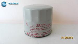

По японски простая коробка с качественным принтом. Указана страна производства Made in Japan, замены от других производителей, а так же есть табличка с двигателями куда этот масляный фильтр подходит.

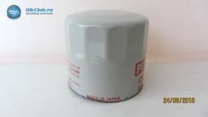

На корпусе фильтра так же имеется надпись Made in Japan. Логотип и инструкция. Внутри корпуса чистенько - ржа или краска отсутствует.

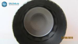

Фильтрующая катушка занимает практически всю полезное пространство внутри корпуса фильтра. Фильтрующий материал уложен с средней частотой, складки средней толщины, при изгибе материал не рвется, однако если приложить большую силу отрывается от основания - сказаться отрицательно это вряд ли сможет, но вот если катать на этом фильтре не 5-7 тыс км а по 15 тыс км - картон может раскиснуть и его может порвать давлением на замерзшем масле. Как мы видим в этом фильтре картонные основания, сделано это для удобства цикличной переработки.
Перепускной клапан именно из за технологии переработки вторсырья, выполнен отдельно от фильтрующей катушки. Он просто вставляется в катушку. Так же клапан совмещен с прижимной пластиной низкого профиля. Она держит фильтрующую катушку в корпусе фильтра. Устройство клапана безупречно - все очень аккуратно. Сам клапан легкий на нажатие.

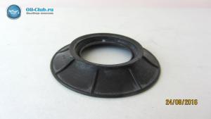

Противодренажный клапан - мягкий, эластичный, быстро принимает обратную форму. Должен держать масло внутри.

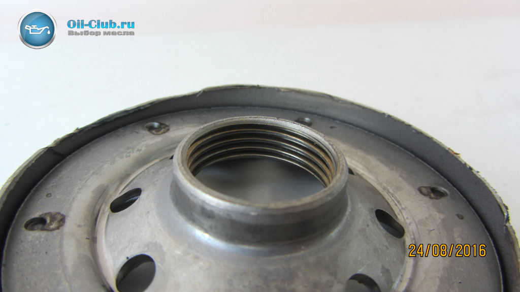

Резьба идеально нарезана хорошим метчиком - каждый виток резьбы имеет канавку внутри.
Прижимное резиновое кольцо круглого сечения, уже смазано смазкой для предотвращения сморщивания при закручивании. Мягкое - все отлично.
Длинна фильтрующего материала 115см.

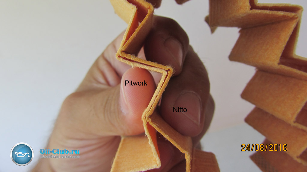

Толщина фильтрующего материала Pitwork AY100NS004 чуть чуть уступает нашему эталону Nitto. Очень качественный материал, плотный, толще чем у большинства одноклассников.
На просвет материал Pitwork AY100NS004 равномерный, чуть светлее Nitto - качественный фильтрующий материал.

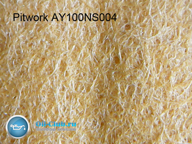

Вид фильтрующего материала под микроскопом. Видим как бы сплетения светлых синтетических волокон и желтых природного происхождения (возможно ошибаюсь).
Полезная площадь фильтрующего элемента: длина 115см x ширина 4.7см = Площадь 540.5см2 (с таким хорошим фильтрующим материалом, с такими небольшими размерами маслянного фильтра, такая площадь просто отличный результат.)
Давление необходимое для открытия перепускного клапана: Вес = 0.75кг, Ди=9мм, Давление = 1.2 бара (как в идеале и должно быть).
Вывод: Фильтр на 4+. Качественный OEM фильтр с экологическими фишками. Хороший фильтрующий материал - толстый, плотный, много волокон. Качество изготовления фильтра очень аккуратное. Перепускной клапан работает как нужно - 1.2 бара. Противодренажный клапан тоже отличный - мягкий, эластичный. Слабое место - не для длительных интервалов смены - может раскиснуть картонное основание (могу преувеличивать).
