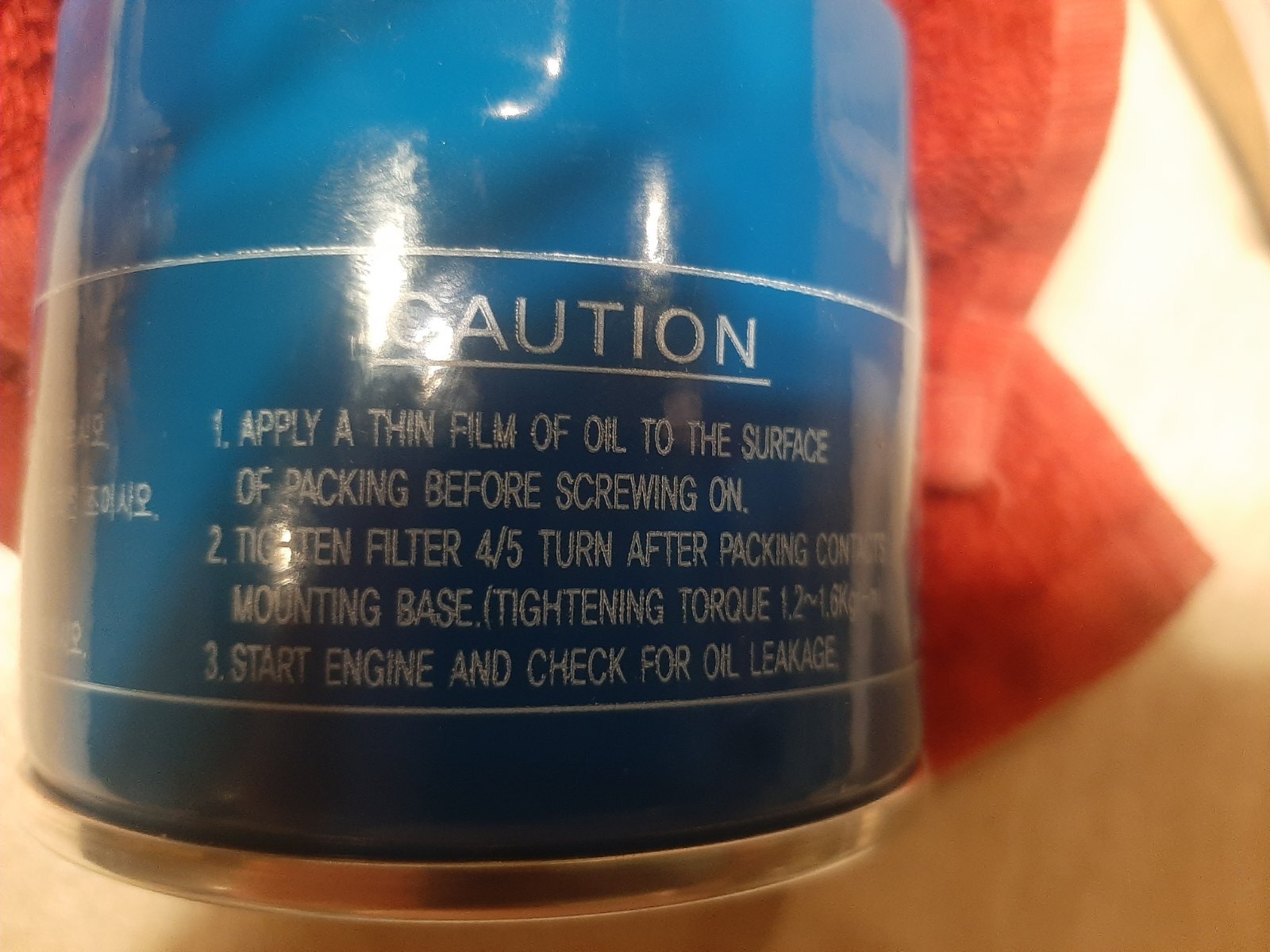

alberoth , вы так и не сфотографировали фильтр сбоку со стороны надписей и номера, интересно взглянуть, и ещё раз снизу при ярком свете.
Не врубаюсь я что нужно. Не вижу герметика, только резинку.
alberoth , внутри на дне, им втулка закреплена к донышку. Единственно, что смущает, это хилая буква Y, обычно она сильнее пробита (линии толще), но возможно пресс так сработал. И на резинке в одном месте должен быть маленький логотип Хёнде.

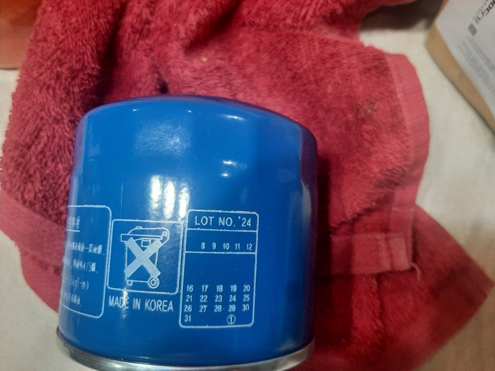

Взял уже два 263502J000 в разных местах, оба вызывают сомнения.
Spoiler
На одном следы клея, на другом фильтрующий элемент уложен неравномерно.
Но прежде всего напрягает, что по сообщениям многих владельцев Tucson на фильтрах должен быть напечатан номер партии, а на обоих купленных мной его нет.

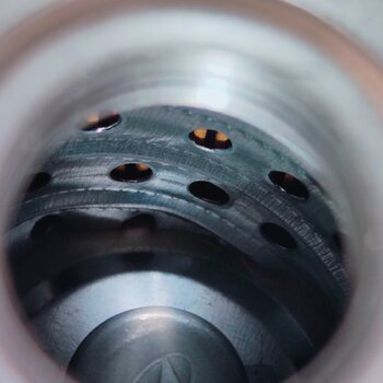

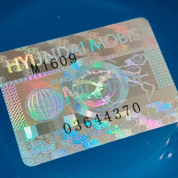

Такой фильтр купил у ОД, по все параметрам вроде не оригинал(вес не соответствует, нет перфорации внутри, фильтр производства man с голограммой вроде не бывает, на самой голограмме планета статична, черный клапан, в укладке бумаги внутри много пропусков у оригинала они единичны). Спрашиваю дилера говорит это оригинал просто такая поставка.
Изменено пользователем frankfurt
100% подделка.
