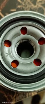

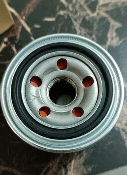

сегодня получил..думаю орига,по крайней мере на это указывает вес и голограмма-) штамповка четкая к тому же.

Во сколько обошелся? Где брали?
3 часа назад, Al5028 сказал:
Bjordalen
Добрый вечер.
Вот тут:
https://ozon.ru/t/QXaO5b0
543 р.
Спасибо, буду знать про этот магазин

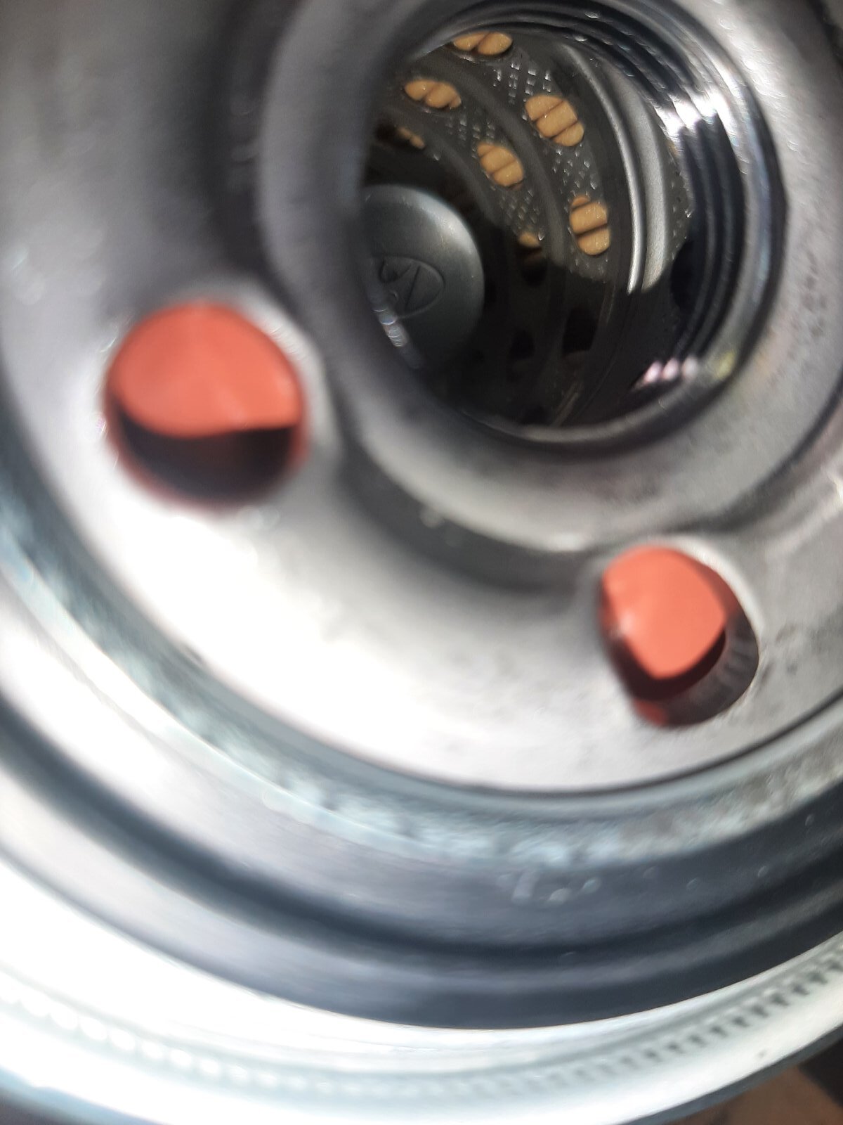

День добрый. Брал в autodoc, полагаю это подделка?
25 минут назад, alberoth сказал:
С чего вдруг? По первым признакам, это оригинал от Янгдонга. Выложите фото внутренней втулки, укладки, перепускного клапана, герметика, надписей на корпусе. Когда будете фотографировать, включите принудительно подсветку на телефоне, чтобы хорошо были видны внутренности.
1 час назад, Andrey_74 сказал:
С чего вдруг?
Начитался - вот и паранойя.Хотя кто-то считает ее признаком проф.деформации.)  Да и вес, на сайте производителя написано 330 гр.  Вот, не знаю то ли Вы хотели увидеть.
alberoth , центральная втулка с накаткой, как и должна быть, укладка ровная, логотип на обратном клапане нормальный. Не увидел заливку герметиком внутри (держите камеру дальше, чтобы не было тени) и надписи на корпусе. Вес фильтров этого производителя (Янгдонг) около 320г, так что у вас вроде нормально. Фильтр изготовления Манн немного потяжелее, вот он около 330 г. Да и весы ваши не аптекарские)).
PS: Сколько ни заказывал последнее время в Автодоке с центрального склада (NAS) всегда приходил подобный оригинал от Мобиса.
