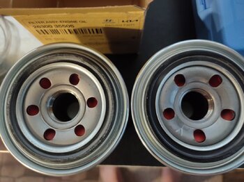

Boris46 приехал мой ОЕМ, фильтр аналогичен что я поставил неделю назад и он для Экспорта (без надписи онли Корея, март 22г.), однако, мне не понравилась уплот резинка, она прям вываливается при лёгком прикосновении, по ощущениям орига, но смущают детали (резинка, логотип пробит как то не очень, обработка металла), завтра при дневном свете рассмотрю повнимательнее.
10 часов назад, Евген48 сказал:
Какой вывод? Можно ставить или нет?
3 часа назад, Boris46 сказал:
Свой бы я поставил, но смущают маленькие мелочи, ктр раньше я не замечал на ЯнгДонге, возможно просто не замечал, возможно они начали косячить, не знаю.
Как писал выше про резинку, она не при делах, это такая завальцовка, она хуже держит, переставил резинку на Манн, всё норм, логотип хз, вес норм, дата на голограмме март 22, а вот на "календаре" как то не сходится что ли, либо просто голограммы за ранее печатают, шарик на голограмме вертится.

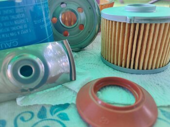

Boris46 крч, минус 300р., но теперь есть для сравнения распиленный оригинал, да, увы, маленькие косячки от Янг Донна есть, даже дата на катушке не читаема.
4 часа назад, Евген48 сказал:
Жалко, хороший был фильтр.) Но зато теперь душа спокойна, может еще когда-нибудь этот продавец халявы подкинет.

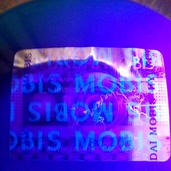

Евген48 Пришел второй 300-рублёвый. Май 2022, вес 330г (предыдущий 322г.), резинка держится нормально как на всех, признаки оригинала присутствуют, на голограме в ультрафиолете светятся мобисы. Из недостатков неровно приклееная голограма и излишки краски на шрифте. Видимо такой этот ЯнгДонг. Конечо качество W будет получше да где ж его взять-то по приемлемой цене и чтобы не поддельный.
Boris46 такое ощущение, что они просто набирают фильтры из разных источников, главное чтобы орига, но за 530р я уже брать не буду, за такие я лучше корейский Манн возьму, ещё и на мороженку останется.
