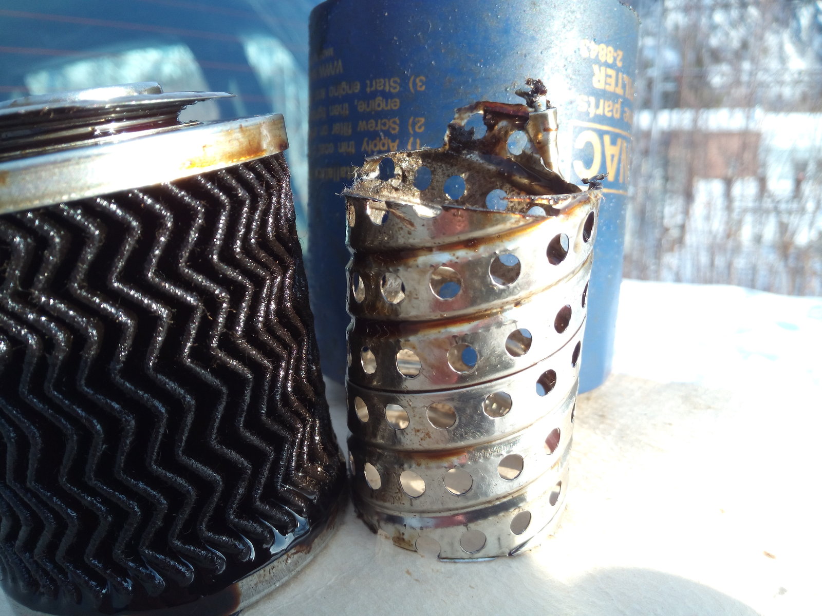

9 минут назад, Абенt сказал:
а сказать почему?
Напомните:bye:
И мне интересно, от чего такое происходит?
3 минуты назад, Владимир09 сказал:
Такое может происходить если прочность втулки меньше того усилия, которое возникает при перепаде давления на шторе и которое давит на втулку и которое меньше расчетного(и фактического) давления открытия клапана.  То есть, клапан открывается на 1.5 барах. При 1.2 бара возникает смятие втулки вследствие ее прослабленности.
24 минуты назад, Абенt сказал:
факт
а сказать почему?
 Да и так  понятно, ошибки при проектировании фильтра.
8 минут назад, wlh сказал:
Вот по крайней  мере в одном из трех параметров Пурфлюкс и накосячил, я думаю это был перепускной клапан. я не думаю что бы специально для этого фильтра проектировали втулку, вернее  всего уже взяли готовую, с другого готового фильтра. Хотя, может быть и втулка. Я не помню а маслице  там какое  было, рекомендованной вязкости?
Изменено пользователем Сергей 074
втулка фильтра , который дешевле в пять раз имеет рёбра жёсткости(распространённое решение), втулка пурфлюкса легко сминается двумя пальцами, со втулкой от "обычного" фильтра такой номер не прокатывает
из-за того, что я указал на этот недостаток в продукции от  именитого производителя, официальный представитель вместо того, чтобы сказать спасибо и сделать подарок в виде магнитика на холодильник(он был бы первым в моей жизни) пригрозил мне судебными преследованиями :shok:
какое странное отношение...:wacko:
Абенt Странно все это. А есть уверенность что этот фильтр не подделка?
4 часа назад, Абенt сказал:
Еще раз, я Вас просил не высказывать Ваше личное мнение в безапелляционной форме, т.к. экспертом  с сертификатом в данной области Вы не являетесь. И Мнение о жесткости втулки, как и о  толщине металла в ней- это ваше сугубо личное мнение. Поскольку фильтр Вами был уничтожен, то предъявить его сотрудникам лаборатории во Франции я не могу, а поэтому, прошу еще раз воздержаться от тиражирования  Вашего личного мнения. Считайте это моей позицией.
PS на фото признаков подделки фильтра нет. Коллегам во Франции  вопрос по конструкции фильтра задан. Ждем возможности увидеть хотя бы еще один фильтр с похожей неисправностью.
17 минут назад, Androy сказал:
я вам несколько раз говорил, что есть ещё один такой же фильтр, с такими же повреждениями... вы или не читаете, или у вас что-то с восприятием ... я уже просто не знаю в каком виде это донести... похоже какие-то проблемы...
очень сложно общаться... :wacko: :vava:
ну давайте давайте ещё раз попробуем, три-четыре!       : ЕСТЬ ЕЩЁ ОДИН ТАКОЙ ЖЕ ФИЛЬТР, С ТАКИМИ ЖЕ ПОВРЕЖДЕНИЯМИ, НЕ УНИЧТОЖЕННЫЙ, НЕ ПИЛЕННЫЙ
так доходчиво?
вы просто не хотите ничего предъявлять сотрудникам лаборатории, это и так понятно, иначе давно вели бы конструктивную беседу, а не судами грозили... из этого можно смело делать вывод, что вы обсалютно не заинтересованы в улучшении качества, даже скорее  в устранении ЗАВОДСКОГО ДЕФЕКТА, изначально заложенного в изделие... я уже даже подсказал как... могу ещё раз : увеличьте толщину металла втулки , или сделайте её с рёбрами жёсткости
я как хочу, так и выражаю своё мнение(доходчиво? ) будем считать , что именно на вашу просьбу, я положил... с прибором...  это ваша заслуга на 100%
Изменено пользователем Абенt

16 часов назад, Сергей 074 сказал:
Учитывая холодные пуски(и вязкость масла при них) это не должно играть большого значения...
3 часа назад, Абенt сказал:
так доходчиво?

9 минут назад, avignon сказал:
Согласен, полностью, но  решил все  таки уточнить.
3 часа назад, Androy сказал:
Ха-ха. Очень забавно, что написано не про "знания в данной области", а про "сертификат в данной области". Потом такие "эксперты с сертификатами в данной области" и рождают такие смешные ответы-отписки:
После такого вполне очевидно, что лучше пользоваться продукцией фирм, где работают специалисты со знаниями, а не с сертификатами. А продукцию Sogefi Group в виде фильтров с разваливающимися деталями лучше не трогать даже трехметровой палкой. Моторы целее будут.
