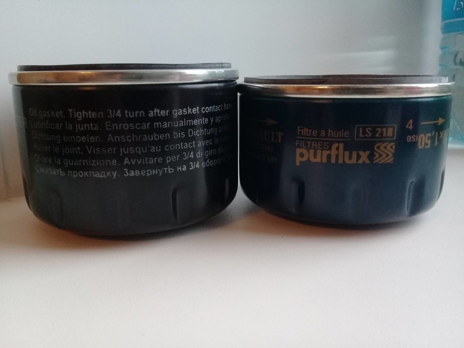

Так вы прямой клон оригинального фильтра, он же Purflux LS218 поставили, а фильтр этот откровенно не очень. Увы, никак не получается это из программы вывести.
Фото коробки не сохранилось?

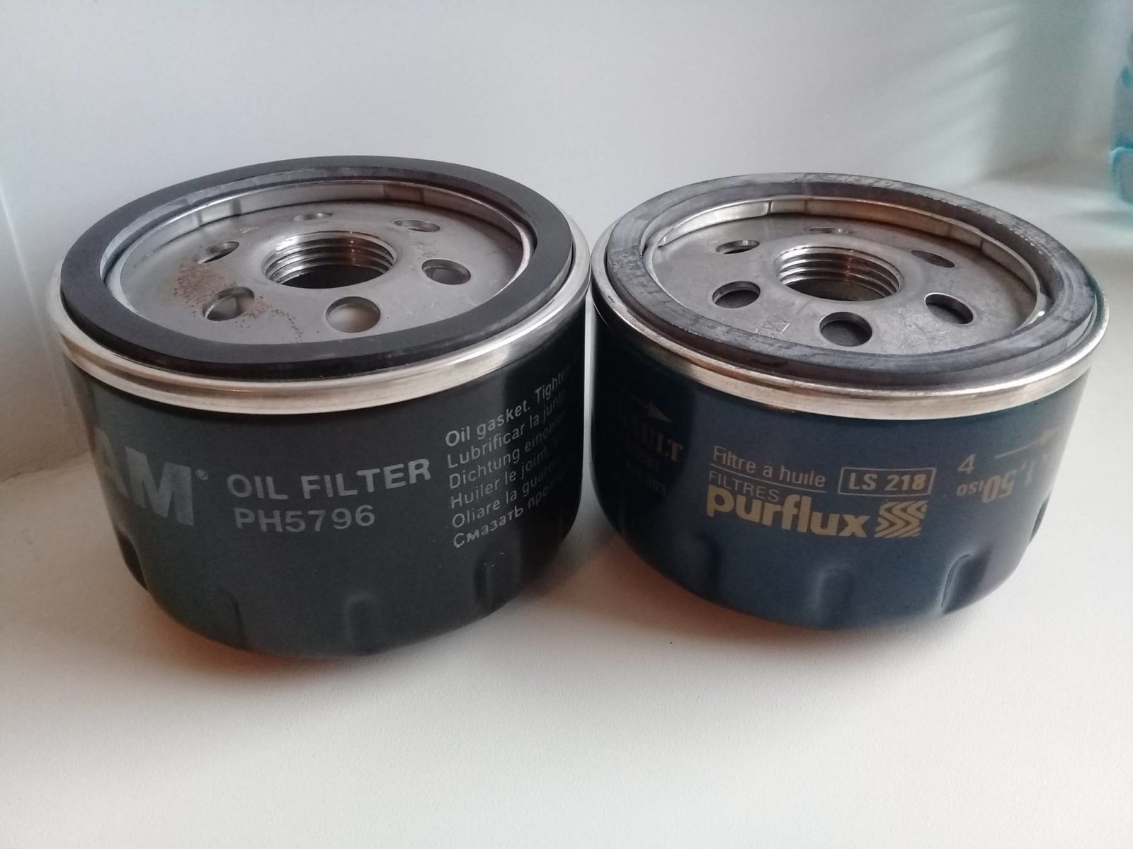

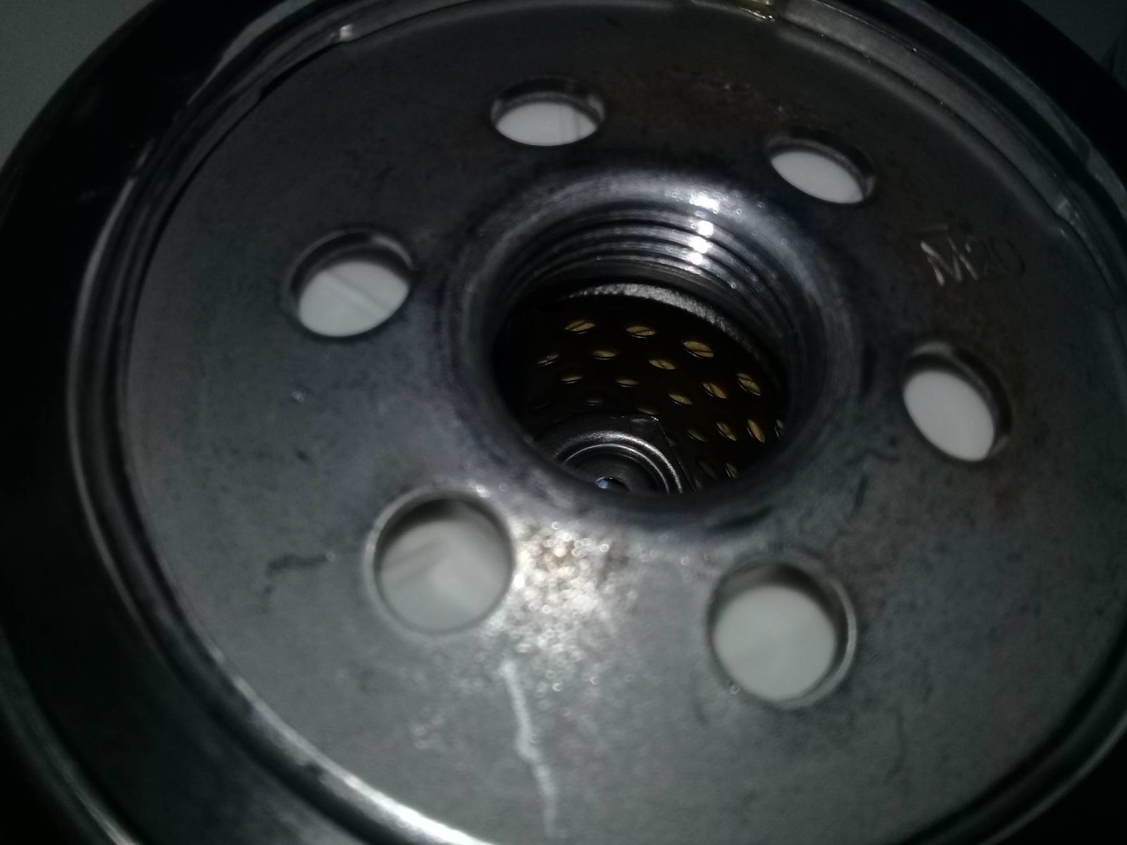

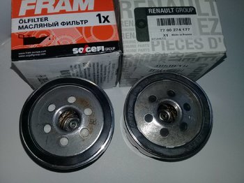

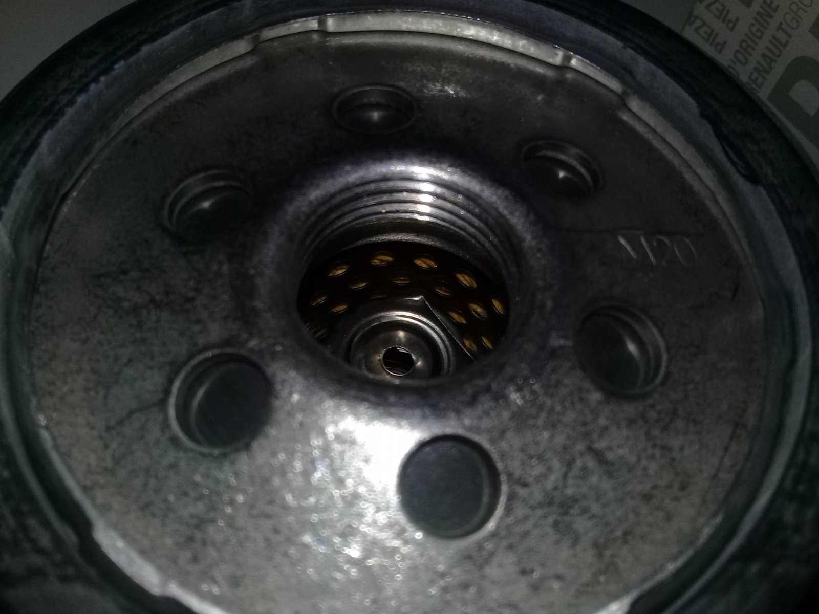

В этот раз поставил масляный фильтр Fram PH5796. Сравнение с логановским оригиналом:
