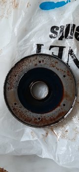

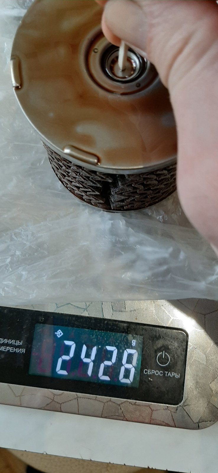

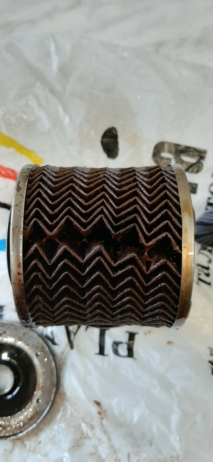

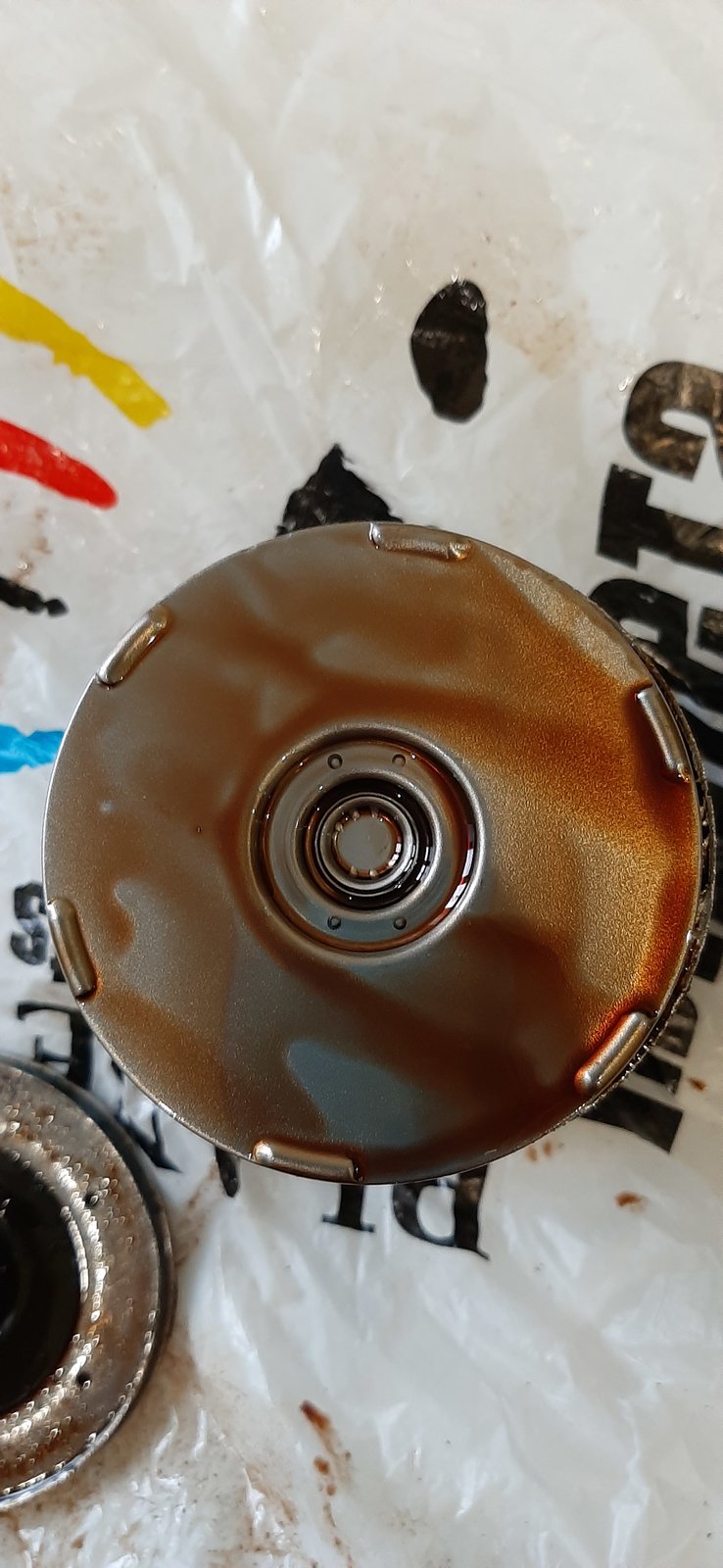

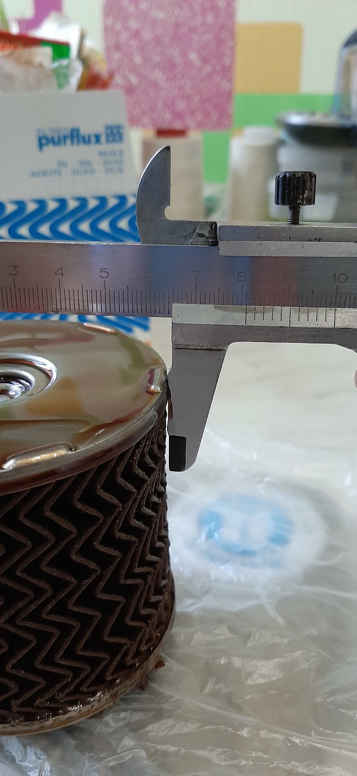

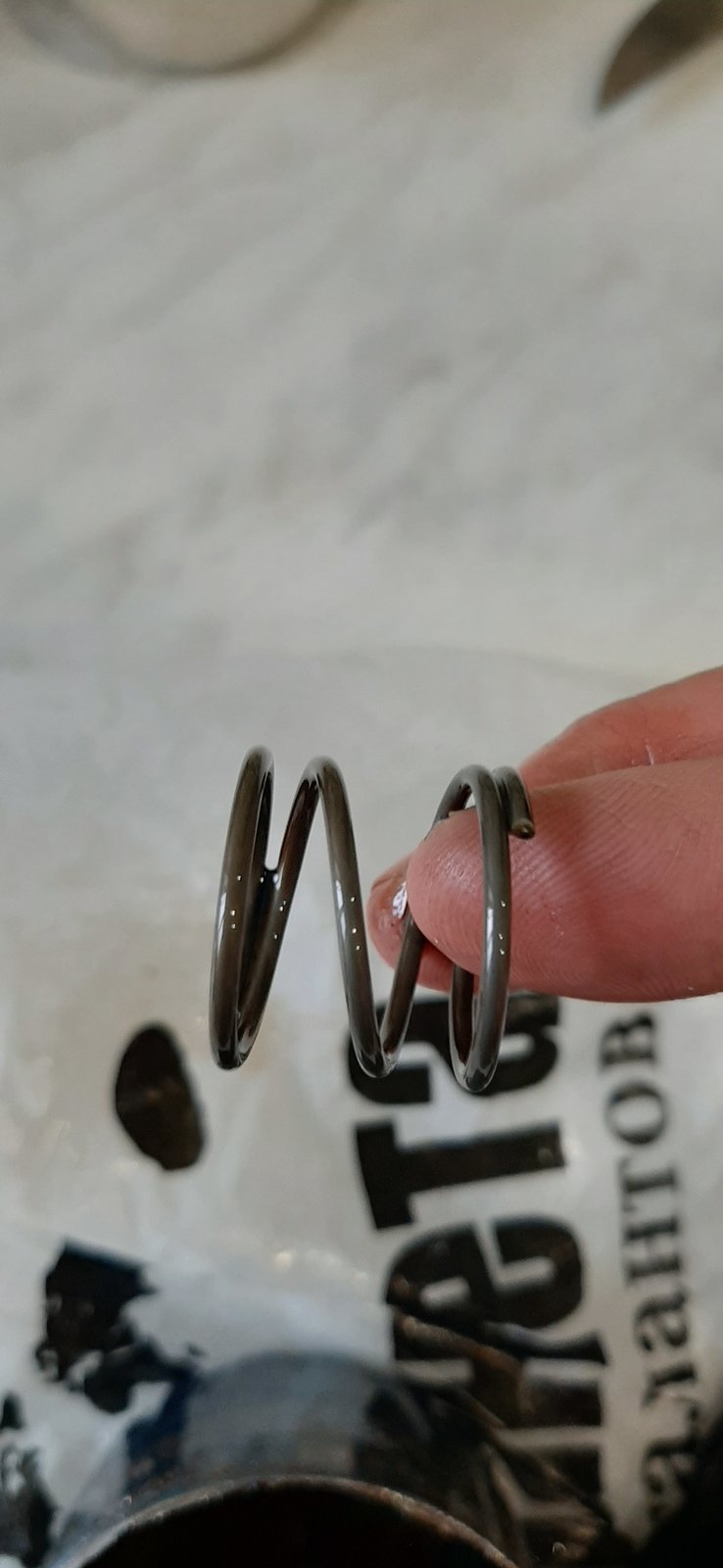

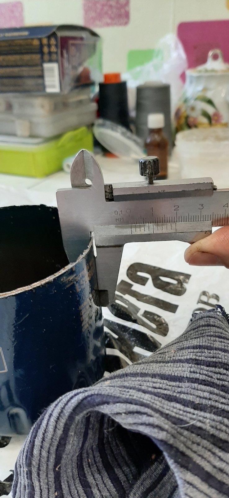

Здравствуйте Сергей 074.Небольшой отчёт о фильтре Purflux LS880A. Проехал на нём 5638км.Вообщем мне понравился фильтр.20200305_123758.thumb.jpg.948f7316d988d7651965513f0db4a9da.jpg
Пилил ножовкой по железу.Вот так вылез ф.э. при распиле. Пружина стоит очень тугая. Сама пружина. Приблизительное сжатие пружины. Толщина корпуса 0.6мм. Противоотливной клапан мягкий и тонкий,скорей всего из резины.Форму востанавливает сразу.
20200305_124801.thumb.jpg.8c8c70860edccb9a81e0f7be4411acb7.jpg20200305_125356.thumb.jpg.fb23183fff117cb594d3a8255ac2ec9d.jpg20200305_124526.thumb.jpg.6fc8e70f7115da336a0cc27ee42d5b19.jpg20200305_124716.thumb.jpg.6974611db298d7e45883a0e3e732a00e.jpg
Диаметр катушки. Высота катушки. Глубина складок. Перепускной клапан. Сила открытия клапана
20200305_124619.thumb.jpg.dbe59cea206e225bc6aeef1edce31804.jpg20200305_124930.thumb.jpg.03937f2771594ea434647138c6a81dfa.jpg20200305_125124.thumb.jpg.2b2fc66eb50ebc90bab7e9d75cd6afb0.jpg20200305_124046.thumb.jpg.dd3f34296ccf6ac38c7152a9c357fd85.jpg20200305_124400.thumb.jpg.ebef4759b32120869ed11c5c46439bdf.jpg.
Высота ф.э. Соединение ф.э. на клею. Противоотливной клапан. Внутренности.
20200305_130151.thumb.jpg.422daf8846d39927268a7e843b99be15.jpg20200305_124031.thumb.jpg.817dee1148252652ac834a4441355e58.jpg20200305_123825.thumb.jpg.4e54cb8391bf7601df70e86d1a9fcaf9.jpg20200305_130022.thumb.jpg.18b14862c51ea0d2348416cbfd69ccc1.jpg20200305_130032.thumb.jpg.3fa2dfeac2562760402b2dceff8c1ef0.jpg
Сейчас опять такой же поставил.Хотел поставить Nitto 4M114, но информации очень мало.Да и цена у него как у синтетики.И ещё один важный момент масла при заливке на 300 грамм больше лить приходится.

Кстати, получается что усилие открытия перепускного клапана почти 2.5 кг.
52 минуты назад, Сергей 074 сказал:
Ну да.Но я масло лью маловязкое.Может он редко из за этого редко открывался.
Изменено пользователем Jet998
У штатного условие открытие  1 бар
По мне б лучше он  вообще бы не открывался бы
Давление открытия у него 1.5 бара. Самолично проверял вот этим
https://www.oil-club.ru/forum/topic/31947-tester-dlya-perepusknyh-klapanov-maslyanyh-filtrov/?do=findComment&comment=1189821
Изменено пользователем wlh
4 часа назад, Сергей 074 сказал:
Но он реально туго нажимается.До 2кг.даже и не думает продавливатся.Ну открытие 2.4 кг.Я думаю если менять фильтр через 3т.км. и заливать маловязкое масло,то думаю,что он не будет открыватся.Особенно летом.Может конечно и ошибаюсь.
