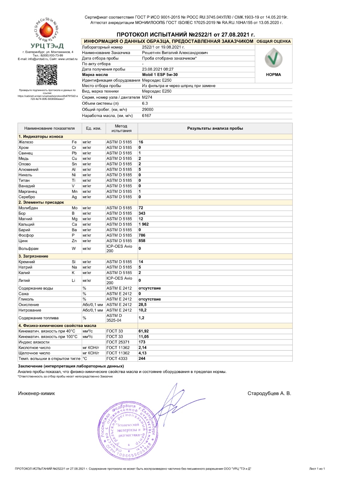

Mobil1 ESP 5W-30 отработка на Mercedes E250 после 6167 км
Масло: Mobil1 esp 5w30
Автомобиль: Mercedes E250, 2013 г.в., двигатель бензиновый M274, 2.0, турбо, 211 л.с.
Общий пробег на одометре: 29500 км к концу интервала.
Пробег на масле: 6167 км
Моточасы: 195.5
Средняя скорость: 32 км/ч
Израсходованное топливо: 690 литров
Доливки масла: нет
Присутствие отложений в двигателе ДО: нет
Присутствие отложений в двигателе ПОСЛЕ: нет
Автозапуск по времени: не использовался
Наличие чип-тюнинга: нет.
ГРМ: цепь
Предпусковые подогревы: нет.
Период эксплуатации: апрель 2021 - июль 2021
Срок эксплуатации: 3 месяца
Топливо: в основном 100, редко 95 на Газпромнефть, Нефтьмагистраль, Роснефть
Режимы: 90% город, 10% трасса, московские пробки
Фильтр масляный: оригинал
Фильтр воздушный: оригинал
Марка антифриза: Оригинал
Объем заливаемого масла: 6.2 литра
Отбор масла: слив из фильтра и откачка шприцем при замене
Отбор масла проходил с горячего или холодного двигателя?: с горячего двигателя.
Промывка промывочным маслом: не делаю.
Присадки: не добавлял
Что было до этого масла: Оригинал 229.5 5w40
Обращает на себя внимание снижение параметра Окисление, относительно имеющихся на форуме тестов свежего масла. Мобил начал жадничать и недосыпает эстеры?
В целом хотелось провести эксперимент и вопреки рекомендации ОД залить тридцатку 229.51. По анализу особо ничего не настораживает, но больше так делать не буду. Не понравилась работа двигателя, особенно последние часов 50,   Пропадала динамика, были нездоровые звуки из двигателя.
Сейчас залит Mobil1 FS 5w40, движок работает очень тихо и по ощущениям едет динамичнее.
Позже и его на тест отправлю, интересно будет посмотреть разницу.

2 часа назад, Resh77 сказал:
Kotov_VaS Я бы тоже сомневался на Вашем месте. Как я уже говорил, мне изначально очень понравилась идея лить маловязкие масла, потому и решил попробовать на своих машинах. В итоге, не понравилось. Особенно заметно это на второй машине. На днях выложу с неё анализ.
Это не значит, что такие масла плохие, просто не подходят конкретным автомобилям.
Видимо, все же не зря Мерседес требует лить в него сороковки.
