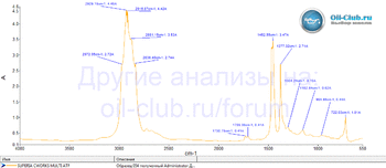

CWorks Superia Multi ATF свежее за анализ спасибо официальному представительству CWorks.
Масло в лабораторию посылали официальные представители в запечатанной таре.
Вскрытие масла в лаборатории УРЦТЭиД:
CWorks Superia Multi ATF (VOA BASE) копия.jpgCWorks Superia Multi ATF копия.jpgCWorks Superia Multi ATF photo1.jpgCWorks Superia Multi ATF photo2.jpgCWorks Superia Multi ATF photo3.jpgCWorks Superia Multi ATF photo4.jpg
Масло заявлено как: Volvo, Opel, VW, Renault, Fiat, Porsche; ALLISON C-4; DAIHATSUAMIXDII, AMIXDIII, AMIX DIII SP; ESSO LT71141; FORDVEHICLES OF MODEL YEAR 2006 AND EARLIER,EXCEPT FOR THOSE VEHICLES SPECIFYING TYPE F; FUSO ATF, FUSO ATF-A4; GMVEHICLES OF MODEL YEAR 2005 AND EARLIER; HINOBLUE RIBBON ATF; HONDAULTRA ATF, ULTRA ATFII, ULTRA ATF-Z1, ULTRA ATF DW-1; HYUNDAI/KIA SP-III, HYUNDAI/KIA SP-IV; ISUZUDEXRON-II, ATF-SP, ATF-II, ATF-III; JASO M315 TYPE 1A, TYPE 1A-LV, TYPE 2A;MAZDA D2, D3, ATF S1, ATF M-III, ATF F-1, ATF MV, ATF N1, ATF JWS3317, ATF-FZ; MITSUBISHIDIAQUEENATF-II, SP, SP-II, SP-IIIM, SP-III(AT), ATF-AW, ATF-PA, ATFFLUID J2, ATFFLUID J3, ATF SK; NISSANMATIC FLUIDC, FLUIDD(AT), FLUIDJ, FLUIDS, SPECIAL N4; SUBARUDEXRON-II, ATF, ATF(5A/T), ECVT FLUID (AT); SUZUKI DEXRON-II, AT OIL 5D06, AT OIL 2384K, AT OIL 3314, AT OIL 3317, JWS 3309; TOYOTAAUTO FLUIDD-II, D-III, TYPET-II, T-III, T-IV, WS, JWS 3309, JWS 3314, JWS 3317.
1) По вязкости это действительно Multi ATF широкого спектра применения. Она густая и больше походит на аналог Toyota Type T-IV, нежели экономичную Toyota Type WS - у той вязкость 5.3.
2) Температура застывания -41С - не выдающаяся для трансмиссионной жидкости, но нормальная - такое встречается. В большинстве регионов России, должна работать нормально. В Сибири может загустеть - для ответа на этот вопрос нужно дополнительно тестировать Брукфильд при -40С.
3) Масло получило высшую оценку при тестировании коррозионной активности на медной пластине. 150С в течении 3х часов. Оценка 1а - отлично.
4) Содержание серы = 0,0834% - околонулевое. Чистые базовые масла, не применяли присадок на основе серы.
5) Противоизносная присадка на основе фосфора. Бор как дисперсант, либо противоизносная присадка. Кальций, как нейтрализующая присадка антиоксидант. Весь джентльменский набор, который сейчас присутствует в абсолютном большинстве масел для автоматических трансмиссий.
6) Судя по низкому окислению эстеров нет.
Вывод: Универсальная жидкость широкого спектра применения. Низкая коррозионная активность - не агрессивна к деталям коробки. Низкотемпературные свойства средние. Пакет присадок имеет все необходимое. В вязкость попали нормально. Жаль нет эстеров, но возможно эта рецептура их не предусматривает...

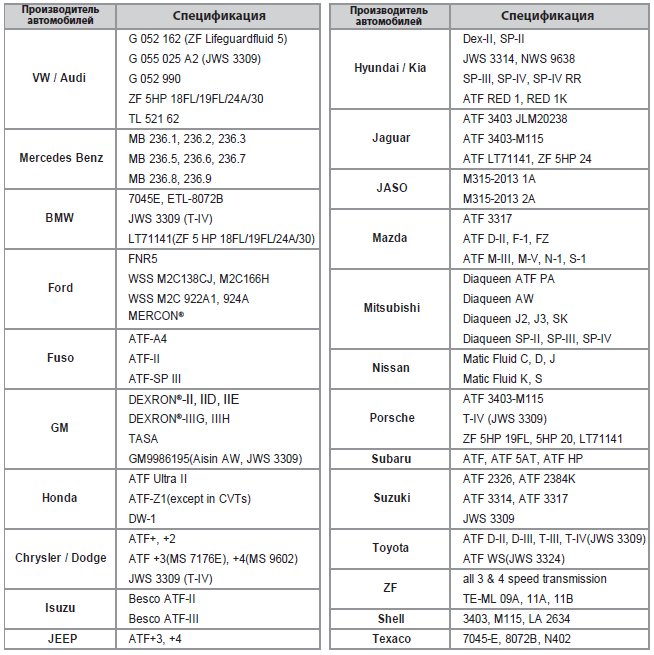

С допусками переборщили, это точно не TOYOTA WS
Multi ATF такие и есть. Чего вы удивляетесь? :)
ASIN AFW+
TOYOTA: Type T/Type T-II/Type T-II/Type T-IV/WS; Dexron II, Dexron II-E, Dexron III; NISSAN: Matic Fluid D/Matic Fluid J/Matic Fluid S; HONDA: ATF DW-1/ATF-Z1 Ultra; MITSUBISHI: ATF SP-2/SP-2 M/ATF SP-3/ATFII/ATF-SK/ATF-J2; MAZDA: ATF-M3/ ATF JWS3317/ATF M-5/ATF F-1/Besco ATF3; Ford: Mercon; Mercon V; Subaru ATF.
Kixx ATF Multi
Neste ATF Multi
Aisin Warner Transmissions JWS-3309, JWS-3324, AW-1
BMW LT 71141, LA 2634, M-1375.4, 6 ETL-7045E, ETL-8072B, ATF 3.0
Chrysler Diamond SP-III, NAG-1, 3403-M115, ATF +3
GM Dexron IID, IIE, III, IIIH, VI, 9986195, Autotrak II
Ford Mercon, Mercon V, SP, LV, FNR 5, XT-9-AMMF5
Honda / Acura ATF-Z1, ATF-DW1 (не для коробок передач типа CVT)
Hyundai SP-II, III, IV, SPH-IV, SP4-M, SP-14-RR
JASO 1A
Jatco Transmissions N 402
KIA Red-1, SP-II, III, IV
Mazda CX-9, M-V, FZ
MB 236.1, 2, 3, 5, 6, 7, 8, 9, 10, 11, 12, 14, 15, NAG-1, NAG-2, 3403-M115
Mini Cooper Mopar AS68RC ATF
Mitsubishi Diamond SP-II, SP-III, ATF-J3, Dia Queen ATF-PA
Nissan / Infiniti S, D, J, K, W-Matic
Subaru ATF, ATF-HP
Toyota / Lexus Type T, T-III, T-IV, WS (не для гибридных автомобилей)
Volvo 1161521, 1161540, STD 1273.41
VW / Audi G-055-025-A2, G-055-005-A2, G-052-162-A1/A2
VW / Audi G-055-162-A6, G-052-990-A2, G-060-162-A2
VW TL 52162, LT 71141
ZF ATF M 1375.4, 6
ZF Lifeguardfluid 6
ZF Lifeguardfluid 8 (ZF No. S671 090 312)
-Audi/VW Oil no. G 060162 A1/A2/A6ATF
-BMW Oil No. 8322 2152426
-Chrysler Oil No. 68157995AA
-Jaguar Oil No. 02JDE 26444
-Landrover Oil No. LRO23288
S-Oil ATF S7 Multi
GM DEXRON II/IID/IIE/IIIG/IIIH/VI; Ford Mercon; Allison C4/TES-295/TES-389; Land Rover Texaco N402; Jaguar Idemitsu K17/Fluid 8432; Chrysler ATF+3/+4/SP-III; Esso LT 71141; JWS 3309; SSANGYONG DSIH 5M-66; Hyundai Kia SP-II/III/IV/IV-RR; JASO M315 1A; Toyota Type D-II/T/T-III/T-IV/T-WS; Mitsubishi J2/SP-II/SP-III; Mazda FZ/F-1/JWS3317/M-III/Type T-IV/M-V; Nissan Matic-D/J/K/W/S; Subaru ATF; plus ATF-HP; Isuzu ATF II/III; Suzuki 3314/3317; Honda ATF Z-1/DW-1; Volkswagen/Audi G052 025 A2/055/162(-A1/-A2)/533/990(A2)/G055 025(A2); Renault Matic-D2; BMW LT71141/LA2634/ETL-7045E/8072B; Mercedes Benz 236.3/5/6/7/8/9/10/11/91; ZF TE ML 11A/11B; MAN 339A, Bentley, Porsche, PSA, Volvo ATFs.
