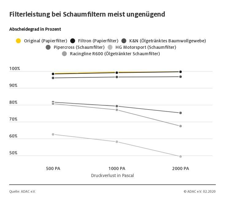

в шапку: тест немцев ADAC
сравнение ОЕМ -Фильтрон-K&N и др. спортивных фильтров
ОЕМ и фильтрон оптимальны! остальные-шлак
