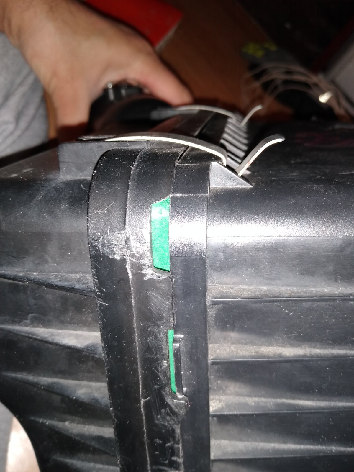

Здравствуйте!
Задавал тот же вопрос на форуме субару, но как-то сообщение никого особо не заинтересовало. В который раз уже меняю воздушный фильтр и наблюдаю за фильтром мелкодисперсную пыль (замена раз в 6-7тыс км). Немного, но она есть (ставлю Мале/кнехт). Это первый авто с фильтром такой конструкции. Ранее, в других авто, были бумажные и за ними ничего подобного не было никогда.
После очередной замены, стукнуло в голову примерить фильтр от ВАЗ 2110-2112, оставшийся в гараже, благо у меня есть 2ой корпус от фильтра субару. Во вложении фото результата- размещается идеально, если немного направить при установке по углам. Фото прилагаю. Уплотняется отлично- обмазывал уплотняющий торец маркером, на ответной части четкий отпечаток без пропусков.  Площадь фильтра внешне больше. Как думаете, есть какие-то подводные камни, если установить такой фильтр и менять его с той-же периодичностью (6-7тыс)?
Изменено пользователем KVAdim
KVAdim так как в оригинале используется нетканый материал, то могут быть нюансы по пропускной способности. Но! Народ ставил вазовские корпуса воздушных фильтров (вместе с фильтрами) на уаз патриот с ЗМЗ-409 2.7л и расход топлива/динамика не менялись. Попробовать можно - откатать один интервал и посмотреть присутствие/отсутствие пыли за фильтром.

Eugeneblack, спасибо за комментарии. Посмотрел применимость MANN-FILTER C 22 117- аналог ставился на ягуары 4л, с мощностью до 320л/с, думаю пропускной способности на мои 2л хватит)
