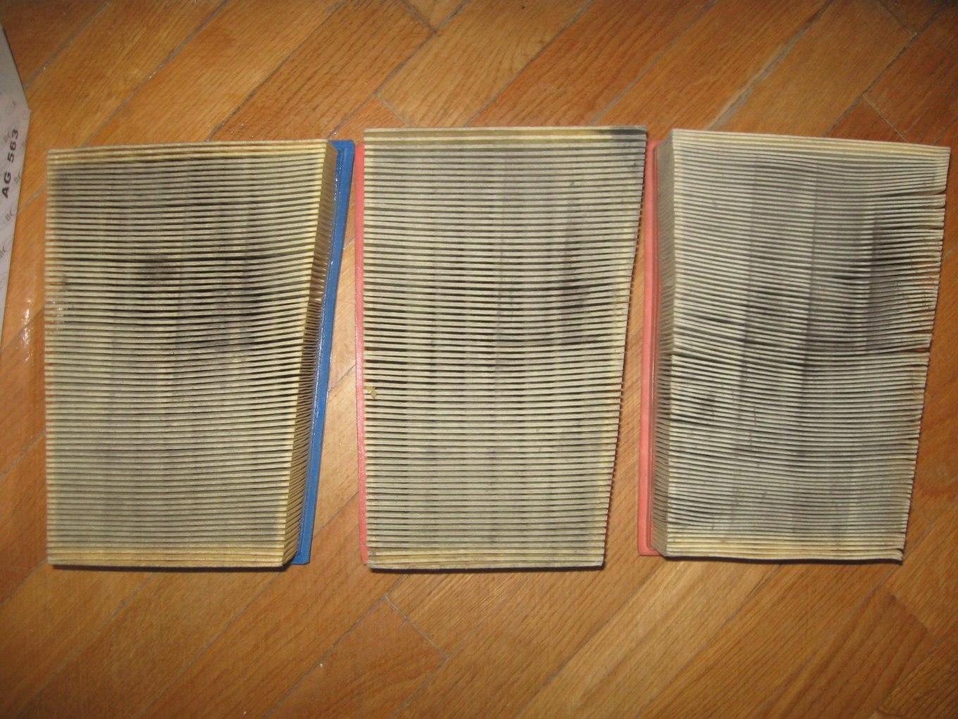

Нарыл у себя для сравнения. Вид внутренней стороны, обращённой к двигателю.
Теже фильтры с наружной стороны забора воздуха.
Невооруженным глазом видно, что у МАННа бумага тоньше => гофр больше.
А у GW с Fortech бумага визуально одинаковая: толстая.

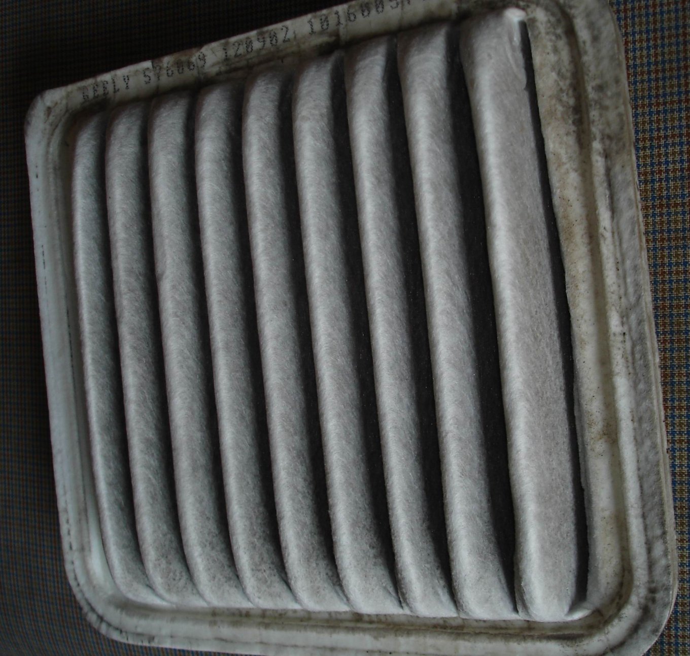

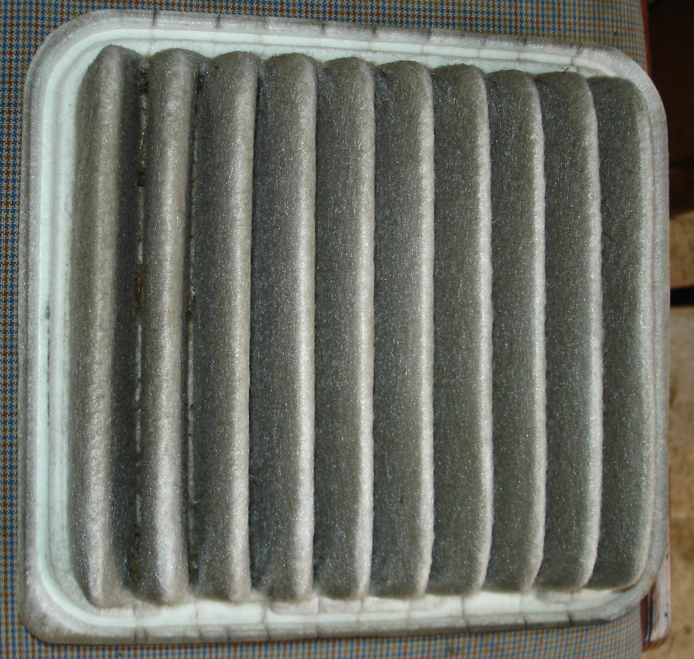

Поменял фильтр на 19,5 т.км. пробега...:) Внутри впуска после фильтра вроде чисто...
Грязная сторона...
Чистая сторона...
Новый...
