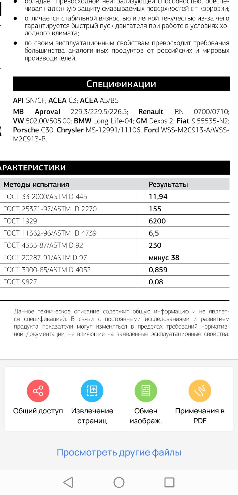

Масло заявлено как:  API SN/CF; ACEA A5/B5 MB Aproval 229.5; Renault RN 0700/0710; VW 502.00/505.00; BMW LongLife-01; Fiat 9.55535-N2; Porsche C30; Chrysler MS- 12991/11106; Ford WSS-M2C913-A. (взято с сайта)

В спецификах какой то треш. Как могут одновременно быть стандарты API SN/CF; ACEA C3; ACEA A5/B5 MB Aproval 229.3/229.5/226.5; Renault RN 0700/0710; VW 502.00/505.00; BMW Long Life-04; GM Dexos 2; Fiat 9.55535-N2; Porsche C30; Chrysler MS-12991/11106; Ford WSS-M2C913-A/WSS-M2C913-B?
Притом по пакету присадок масло и не тех и не этих спецификаций. Какой то полнозольник неизвестной рецептуры.
Да уж.., не соответствует ни одному допуску....    :D

У мны цена не бьется.  Спецификации жесть! это вообще возможно? Такое чувство что написали просто все буквы в допусках  что знают. По пакету присадок вообще не ясно что это. Но точно не с3 или д2. Это явно Полнозольник!!! Вязкость при 40 очень высокая. Минералка тут явно есть. При этом ссs в норме.
Вообщем масло - загадка.

В спецификах какой то треш. Как могу одновременно быть стандарты API SN/CF; ACEA C3; ACEA A5/B5 MB Aproval 229.3/229.5/226.5; Renault RN 0700/0710; VW 502.00/505.00; BMW Long Life-04; GM Dexos 2; Fiat 9.55535-N2; Porsche C30; Chrysler MS-12991/11106; Ford WSS-M2C913-A/WSS-M2C913-B?

На что рассчитывают с таким составом, публикуя анализ тут, непонятно. Ваших клиентов тут нееееет, оффпред Elissa.
Не увидел на канистре С3. По допускам винегрет какой-то.
Это с их сайта, на лицевой стороне канистры с3, да не видно.

Получился какой-то полнозольник А3/В4 классического толка.
