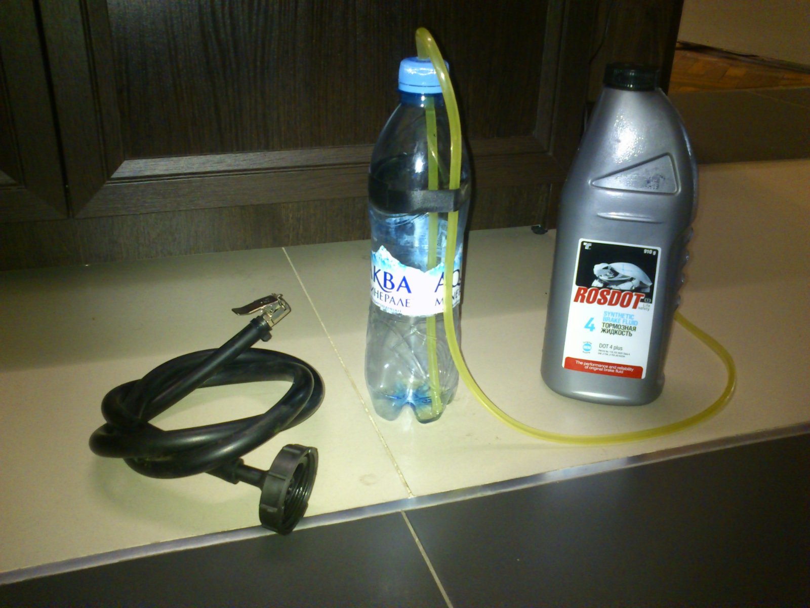

Ещё давно собрал для себя вот такой девайс (для ВАЗовских бачков ТЖ).
Прокачку делаю с помощью известного самодельного девайса из крышки, ниппеля и быстросъёма для ниппеля. Для давления использую снятое колесо или запаску.
Надо взять вот такую крышку, ВКЛЕИТЬ в её паз вот такую резинку (предварительно разрезав и укоротив до нужного диаметра), в крышку врезаем вентиль, шланг берём такой, к нему наконечник для вентиля.
Это для тех, кто захочет собрать сам.
Для своего авто собрал такой же по смыслу дивайс. Очень удобно .:good2:
