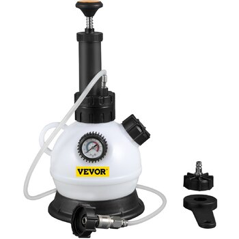

Ещё давно собрал для себя вот такой девайс (для ВАЗовских бачков ТЖ).
Прокачку делаю с помощью известного самодельного девайса из крышки, ниппеля и быстросъёма для ниппеля. Для давления использую снятое колесо или запаску.
Надо взять вот такую крышку, ВКЛЕИТЬ в её паз вот такую резинку (предварительно разрезав и укоротив до нужного диаметра), в крышку врезаем вентиль, шланг берём такой, к нему наконечник для вентиля.
Это для тех, кто захочет собрать сам.
Для евромарок тоже подходит такое"устройство" (диаметр крышки и резьба часто одинаковые - на мой Опель подошла крышка от ВАГа 5Q0611349B - ничего уплотнять дополнительно не пришлось, родная резинка держит).
Только слегка усовершенствовал фитинг...
Прокачиваю и ТС и гидропривод сцепления. :good2:

Я работаю один и использую прокачку тормозов под положительным давлением.
06.06.2021 в 01:18, Screwdriver78 сказал:
Два варианта - один создает давление в бачке, другой - разряжение в прокачном штуцере.
Оба варианта не позволяют эффективно промыть систему от старой жидкости, потому что цилиндры не работают - фактически просто замещается часть объема ТЖ без перемешивания. От замены жидкости самотеком отличаются чуть большей скоростью работы. Хороший вариант для ленивых и для имитации техобслуживания для самоуспокоения "а зато я меняю ТЖ каждый месяц".
Замена масла насосом через отверстие для щупа из той же серии, когда и масло поменял, и не перенапрягся, а что в поддоне остался сантиметр мазута - да ладно, и так сойдет.

Я давным давно себе сделал сам - в старую крышку бачка ТЖ вставил автомобильный колёсный сосок/ниппель. Из бачка максимум отбираем старую ТЖ, заливаем максимум новую ТЖ, накручиваем эту крышку с соском, к соску коннектим компрессор (у меня Агрессор).
Когда-то, ну очень давно, я на "девятке" из крышки бачка вынул контактную группу уровня ТЖ и вставил пластмасску с соском от "безкамерки" , дело пошло веселее, но в то время "агрессоров" ещё не было, но ножной имелся!  А ноги у меня сильные ! :D Результат - бачок в ошмётки,  эблищще и пузо в ТЖ :blush::pardon:
