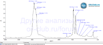

ИК спектр Фурье говорит о том, что масло вроде бы гидрокрекинг VHVI. Но пик низковат... (видимо жара началась.)
Вывод: Среднезольник нового стандарта ACEA C5, со своими плюсами и минусами. Плюсы в хороших низкотемпературных характеристиках, органическом молибдене, экономичности, чистоте от золы и серы. Минус - термостабильность масла могла бы быть лучше. Не критичная, но все же.

Glory невысокий спектр совпадает с неоченьскими ноак и вспышкой, вот что настораживает. Но я думаю что это все таки VHVI просто такой средненький... Либо сама рецептура такая неудачная в плане угара. Хотя так с ACEA C5 быть не должно по идее.
Такой низкий индекс вязкости, тоже намекает на 2гр+3гр в составе (полусинтетика)

39 минут назад, torcon сказал:
Да, согласен. Примерные/образцовые С5 всетаки из более качественной базы должны быть, как мне кажется. И 0w-20.
А тут типичный/образцовый фордовский - 948 ой допуск, по его рецептуру скорее всего он и сделан.
