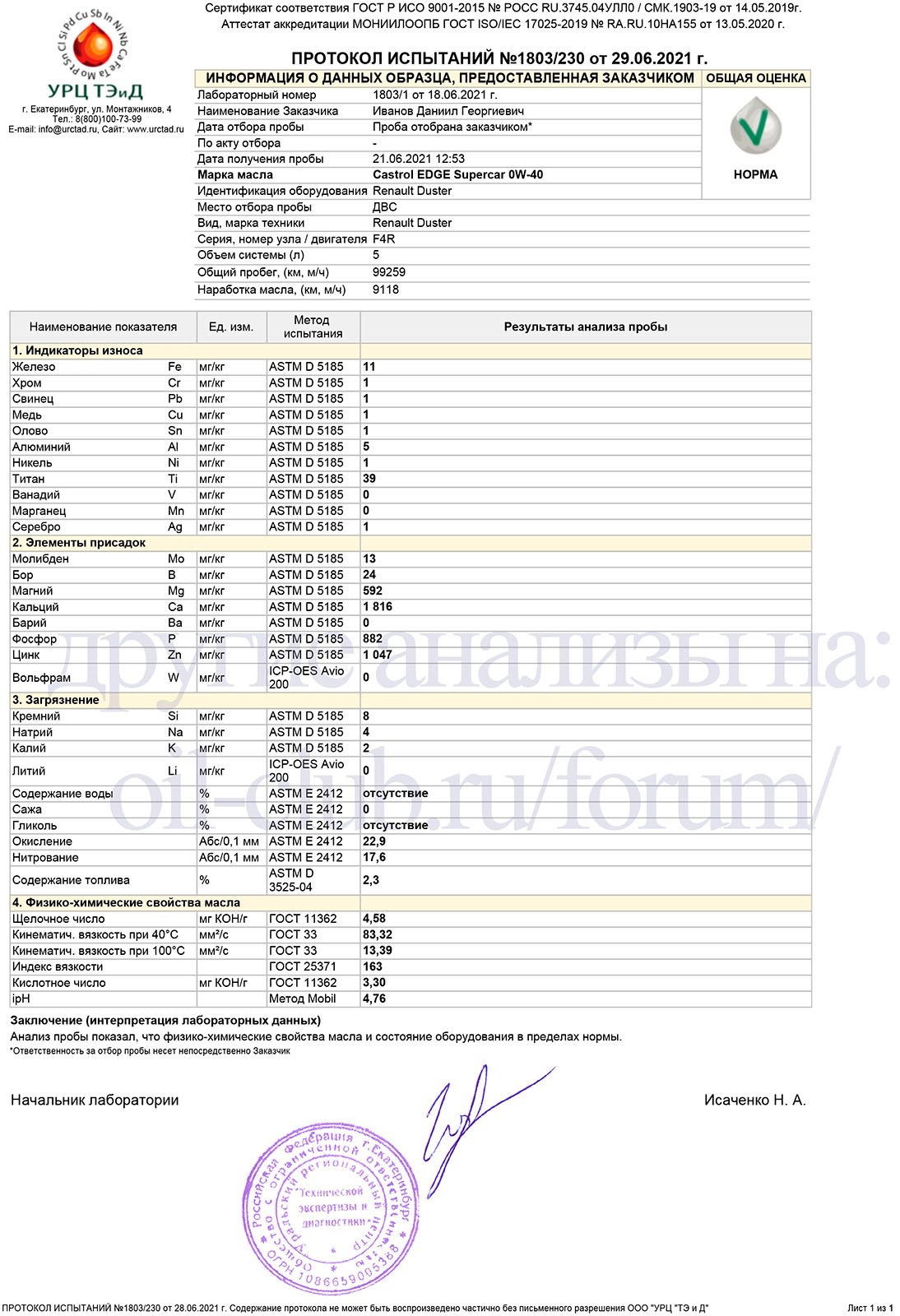

Castrol EDGE Supercar 0W-40 отработка на Renault Duster F4R после 9118 км

по мне так  40ка действительно является избыточное вязкостью для обычных моторов.
Что об этом говорит в этом анализе?
Это суждение принадлежит не мне, но я могу же с этим согласиться. Это суждение высказал в свое время SAE20 и я просто с ним согласен. Смею предположить, что и на 0w20 не будет ни чего критичного, цифры будут чуть крупнее, но только из того что жидкое масло лучше в себе продукты износа растворяет. кмк.
