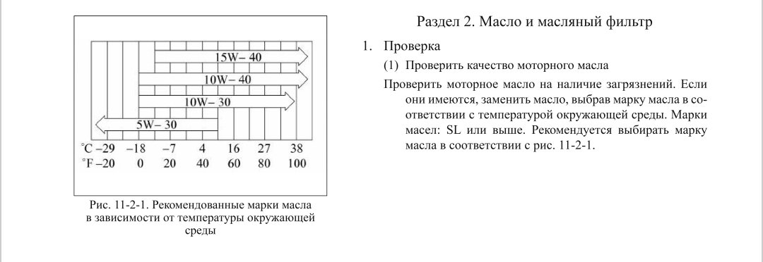

11 июля 20242 г biguxa вы были невнимательны. В качестве основного рекомендуется Total INEO MC3 5W30. Это ACEA C3. А в переведённом на русский мануале по ремонту и обслуживанию: Изменено 11 июля 20242 г пользователем kos7500

31 июля 20242 г Dfs , вы в свою инструкцию хоть раз заглядывали? Там у вас четко написано, предпочтительно 5W-30, зачем двигатель насиловать, который спроектирован под маловязкие масла, согласно диаграмме для +35С это масло нормально подходит.
