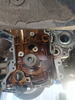

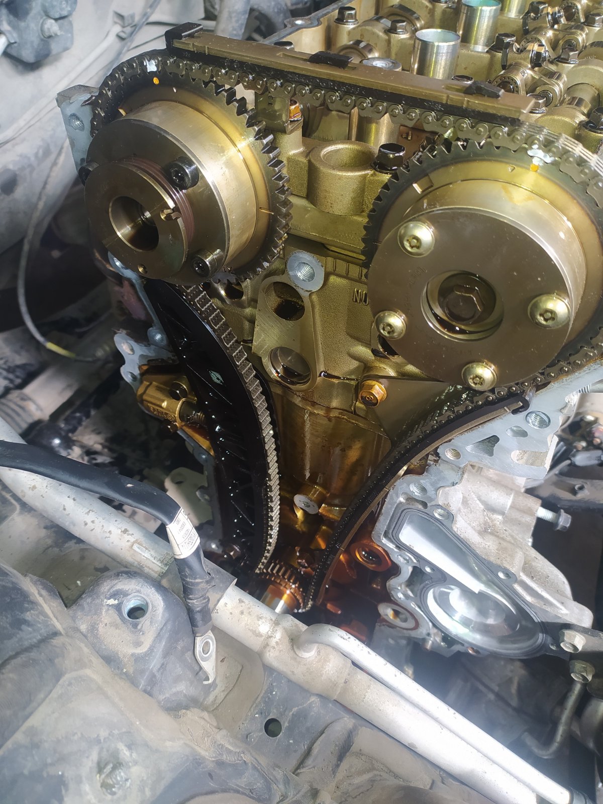

В посте про тойоту много высказали за то, что не далал фото состояниия под клапанной крышкой. Сделал. Своего  мнения не изменил-состояние ДВС под клапанной крышкой очень мало "расскажет" о текущем состоянии дел. Правда в этот раз ничего искать не пришлось, диагноз "на поверхности"- мотор стучит и на холодную и на горячую.
Со слов владельца: режим замены 9000 км, масло покупалось только на АЗС (лйкойл 5w40 А3/B4), эксплуатация 80% город, 20% трасса. Зимой прогревы максимум 2 минуты.

Сверху более-менее чисто, а вот снизу наоборот)) Правда нужно сказать, что 9000км при 80% городской езде - это явный перебор по моточасам. Ну и эта вязкость (5w40) да, не подходит этим корейским моторам . Если бы было 80% трассы, то может этот мотор ещё и походил бы на этой 40-ке, а тааак.... Не было у него шансов

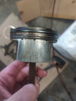

По фото вижу только залёгшие маслосъёмные кольца + задиры на "юбке".
1 час назад, SIRIUS сказал:
А этого мало? Не, ну ездить будет, конечно, но чем дольше, тем дороже встанет ремонт, в последующем, а сейчас, возможно, ещё можно будет обойтись малой кровью - расточить цилиндры в 0,5, новые поршни, новые вкладыши, шлифануть колено и вперёд.

Не залегшие там кольца, даже не закоксованы,юбка подрата температурными прихватами,ибо мотор поганый. Полнозольник тут хотя бы чистоту сохранил. А масло тут хорошо отрабртало,оно же не виновато что хозяин авто выбрал не то что нужно. Авто на автомате обороты низкие,всю дорогу в натяг. Да и опять же конструктив двигателя. Лил бы какую нибудь А5 и ездил дальше. А так именно масло тут отработало без эксцесов. Просто выбор масла не верный.
Вот, посмотри, какие они не залёгшие у этих моторов)))
На лицо перекаты, смены масла свыше 350 моточасов.
В целом, пока ничего критичного. Лук справился и не сильно засрал всё вокруг
