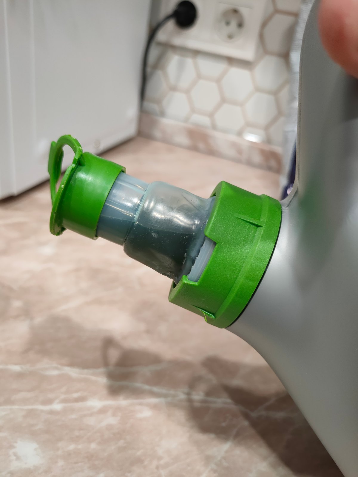

1 час назад, Гидеон сказал:
Масло залили уже, почём урвали? Этикетка изначально кривая была, QR-код пробился? В пузырьке отработка?
Конечно, езжу на нем) Нет это оригинал, код бьётся, масло зелёного цвета, в морозилке не замерзает все отлично)  В пузырьке свежее масло)
6 часов назад, Гидеон сказал:
А что так категорично? Никогда кривых этикеток не видели?
30.06.2022 в 21:47, Shamhoon сказал:
Видел, но пробка смутила. Основание пробки гладкое...
21 час назад, Гидеон сказал:
Другая канистра, все тоже самое)
