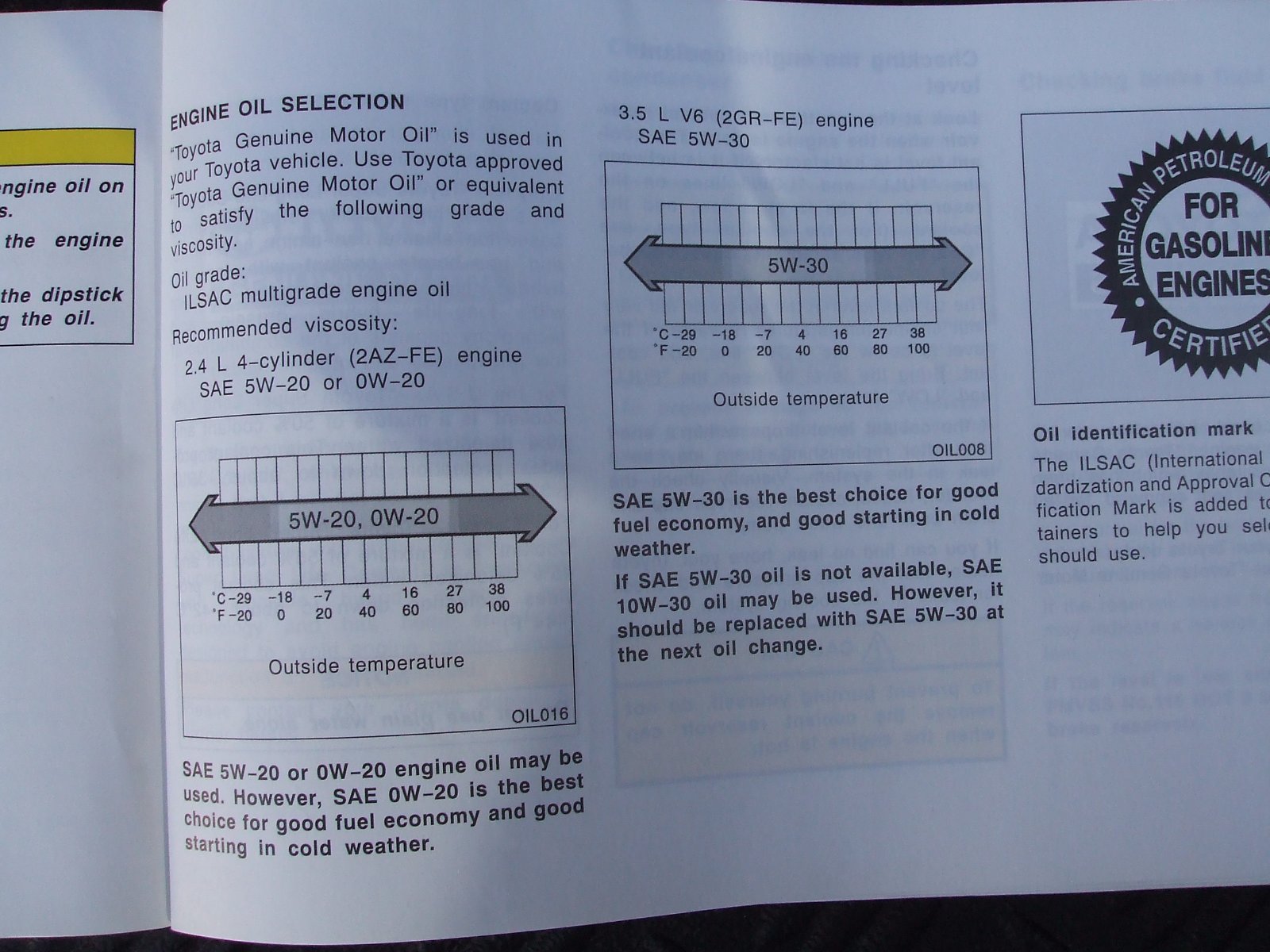

Ваш двигатель скорее всего копия 2 AZ-FE 2.4 , а это мануал для Американского рынка.

2 часа назад, AKS38 сказал:
То есть,  Вы всё же думаете что стоит долить масло с вязкостью 20 а не 40 и посмотреть как себя двигатель поведёт?  Мне почему-то думается что в этом случае возможен больший урон трущемся деталям, где присутствует нагркзка на вращении (плёнка то тоньше будет), но однозначно не во всём двигателе, только в определенных местах и увеличение расхода масла также будет наблюдаться. Вы бы в том мануала поиска ли бы (если не в тягость) эквивалент вот такой вот информации. Было бы интересно как они там всё это видят? Спасибо.

Юрий М , в сабжевый двигатель можно лить практически все. Вот мануал на Emgrand X7 который с 2013 года выпускается :
https://zinref.ru/avtomobili/Geely/007_00_00_GEELY_EMGRAND_X7_MANUAL_ENGLISH/004.htm
А вот на следующей странице рекомендации по переодичности замены технических жидкостей (думаю будет тоже познавательно) :
https://zinref.ru/avtomobili/Geely/007_00_00_GEELY_EMGRAND_X7_MANUAL_ENGLISH/005.htm
