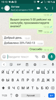

Цена решает. А по 1.3к с платной доставкой, даже пусть там 20% Пао есть. Кому оно такое надо, я не представляю.
Если только в Дизеля)))
Изменено пользователем Elrus
Девелопер всю тему засрал своим Бонкером, спектр работает, это доказано простыми форумчанами и тысячей анализов уже 10 лет как. Не надо ждать никого сядь разберись просто :)
40 минут назад, Дюпелёк сказал:
Косвено по температуре замерзания ПАО как бы и есть, но на спектре, ПАО  как бы и нет. Может я не вижу. Если принять скрин на веру. То в целом ситуация особо не исправляется. Допуски на канистре не соответствуют. Но ценообразование в 1.3к рубля становится понятным.
