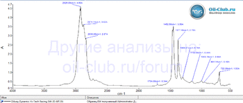

Oilway Dynamic Hi-Tech Racing 5W-30 API SN Plus свежее
Oilway Dynamic Hi-Tech Racing 5W-30 API SN Plus свежее за анализ спасибо Дюпелёк, veev2, Neftesintez_oil, and2949.
Масло закупал и завозил в лабораторию Дюпелёк.
Oilway Dynamic Hi-Tech Racing 5W-30 API SN (VOA BASE) копия.jpgOilway Dynamic Hi-Tech Racing 5W-30 API SN URC копия.jpgOilway Dynamic Hi-Tech Racing 5W-30 API SN photo1.jpgOilway Dynamic Hi-Tech Racing 5W-30 API SN photo2.jpg
Масло заявлено как: API SN Plus; ILSAC GF-5.
ИК спектр Фурье говорит о том, что масло на основе гидрокрекинга + есть вероятность что немного ПАО синтетики.

Чисто с точки зрения науки интересуюсь. Интересно почему масло замешали именно на PAO 13. Потому что VHVI-4 большая доля (ну например 50%)?
Немного не понял зачем такие кульбиты :)

6 часов назад, torcon сказал:
набрали может по дешёвке где-нибудь.

02.06.2021 в 12:16, gerfalcon сказал:
Полная лажа
по вязкостям - это ж тридцатка а3/в4
зольность бешенная
API SN PLUS тут и не пахнет. Где же тогда магниево-кальциевый пакет?....
Где зольность бешеная???? Покажите!
В остальном - согласен!
Но как брать ЭТО, если завтра, с другой партии, там окажется 0/20? 10/50???

52 минуты назад, coronamark2 сказал:
Где зольность бешеная???Покажите!
не верь всему что написано. Зольность да завышена:должно быть примерно 0.86,а по факту 1,1. Не хорошо, но не смертельно.
