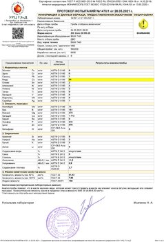

Вот и откатал свой "положенный срок", слил  Zic Zero 20  0W-20 которое катал с середины октября. Отобрал пробу насосом, (качает исправно, уже больше 2-х десяток раз откачивал),  отправил на анализ в УРЦ «ТЭ и Д».
Отрицательных эмоций "О", только положительные: машина бежала великолепно, движок работал тихо, как и положено на 0W и в -30С заводилась с полпинка.
Теперь сравнение по попомеру: самая лёгкая раскрутка из всех масел/вязкостей, которые заливал.
Сейчас на лето залил микс(на фото, Аймсола в канистре 0,7 литра, остальное Кастрол). Машина стала работать заметно "тягучей", проездил 2-а дня и добавил Валену, стала чуть пошустрее.  Но всё равно это не то...
Фоткал горловину, так под разным углом ещё видна медь от Валены.
Теперь ждусс результаты анализа, думаю к концу следующей недели будет.

Вот и получил я свои пять копеек.
Пока выложу "полюбоваться", а сам буду все данные вводить в таблицу.

а медь это точно не вкладыши ?
Так и олово от Валены "тянется" ....
А Вольфрам вообще от ММР до сих пор "фонит"...

Хотя у меня на 40-ке на другом моторе в более тяжёлых условиях эксплуатации попугаев ожидаемо меньше.

Существует два UOA (зима/лето) и оба лучше сабжа.
Повторюсь - моторы разные, как и условия эксплуатации - в моём случае они много тяжелее, а анализ лучше. Если всё время кататься по трассе в режиме "пенсионер" (нитрация?), то какой вообще может быть износ?
1 ты это серьёзно ?
2 (ладно, про моторы ты сказал... ) но при этом каков "среднепопугаечный" износ твоего мотора?
У меня самый первый на просто масле(Аддик), он в анализе, и что есть на Зике(правда после комплексных обработок) .....
