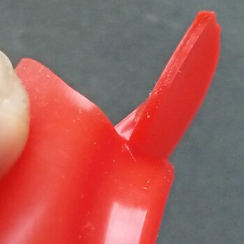

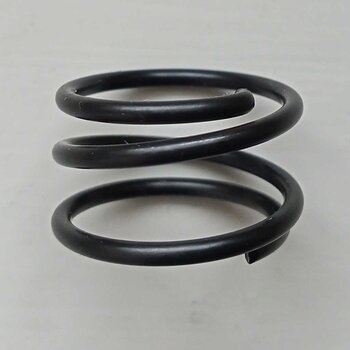

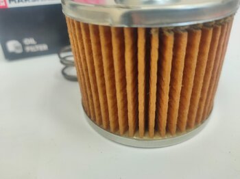

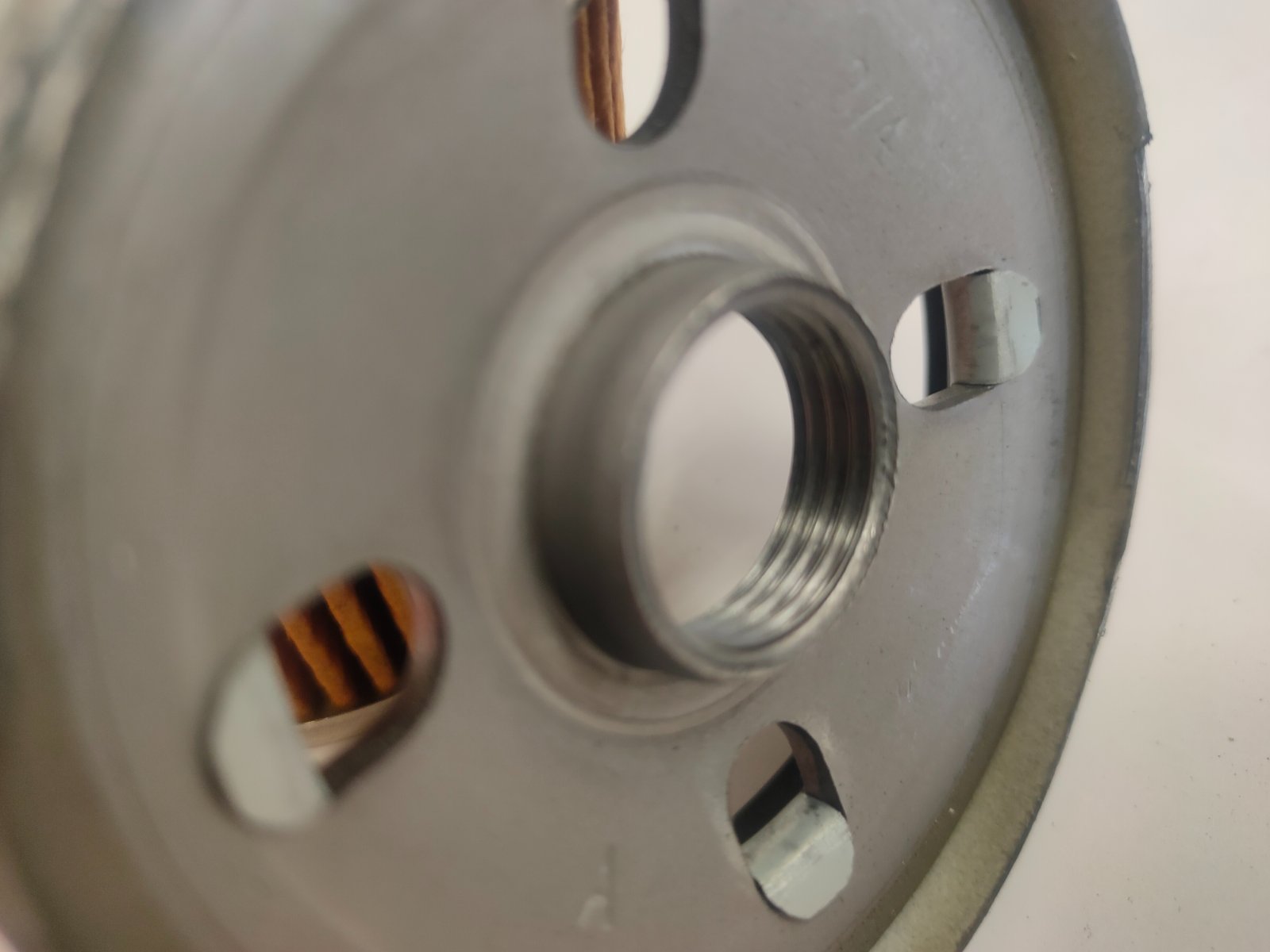

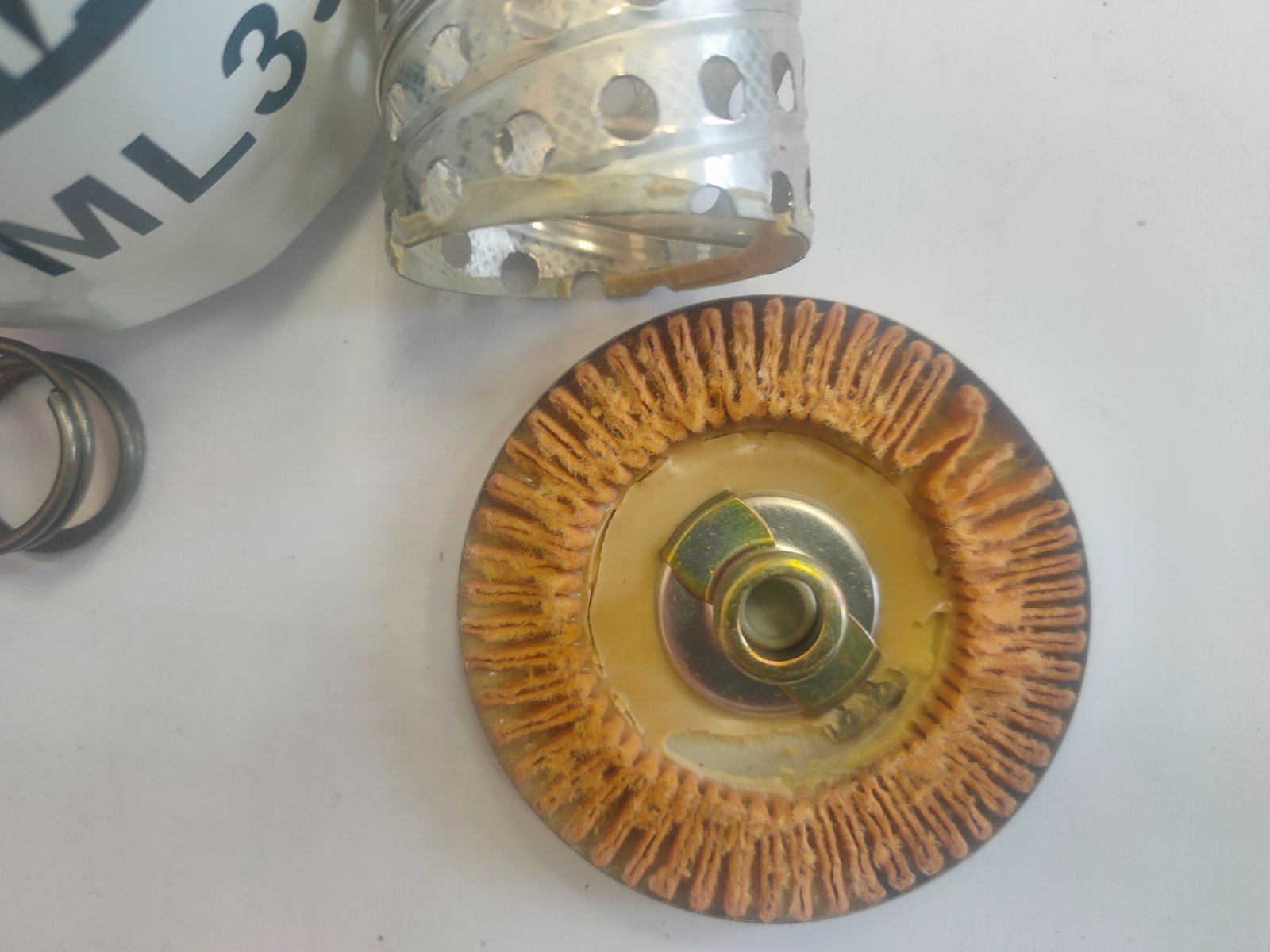

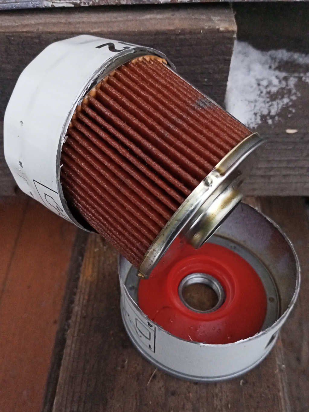

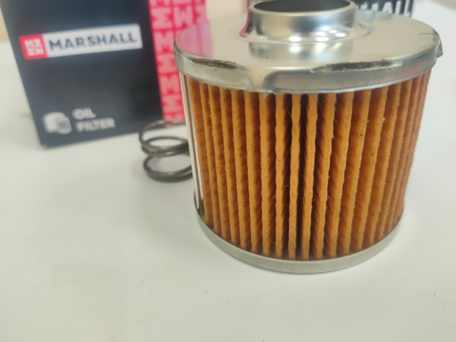

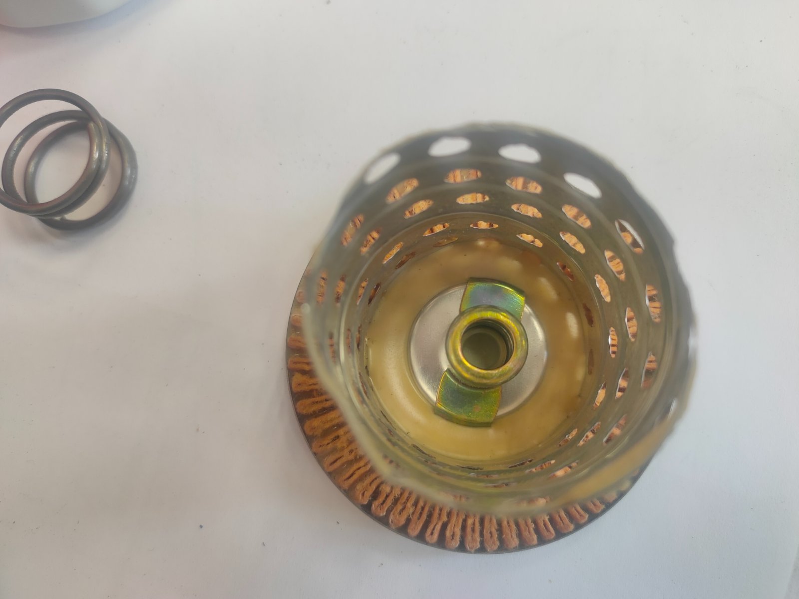

17 апреля 20224 г Популярное сообщение Marshall ML3500 Кратко. Резьба нормальная, облоев вроде нет, обработка металл на 4. Корпус внутри слегка с напылом, пружинка. Хлопушка с добавлением силиконового материала, в морозилке за ночь не задубела, хорошо держит форму. Уплотнительное кольцо нормальное, после морозилки не задубело, в посадочном месте сидит плотно, ничем не обработано. Сама катушка нормальная, крепкая, руками не свернуть. ФЭ норм, крепкий, ОДНАКО, нашлось одно место, где он очень легко порвался (на фото). После разреза и отделения ФЭ от катушки, верхняя и нижняя часть отделились с некоторым усилием. ФЭ склеен хорошо, залито нормально, есть огрехи, но они не критичны. Сам ФЭ "сухой", неприятный на ощупь, как это влияет на качество материала я хз. Перепускной - пластик, тугой, ход небольшой около 5-6мм. Площадь ФЭ 650см.кв. Перепускной срабатывает в районе 2,1-2,4 бар, тяжело поймать из за тугого хода, не понравился Цена на момент покупки около 370р. За финансирование распила спасибо Ваговодам п.с. за качество фоток сорян, погода плохая, освещения в офисе не хватает.
19 апреля 20224 г Чё та я не вижу пластикового перепускного. На фото всё как металл выглядит. Ткните плз. Изменено 19 апреля 20224 г пользователем Kowalsky
20 апреля 20224 г 19.04.2022 в 14:46, Kowalsky сказал: Чё та я не вижу пластикового перепускного. На фото всё как металл выглядит. Ткните плз. Сама "пимпа" пластик, что непонятно?
20 апреля 20224 г Сам клапан пластиковый. И это считается хорошим моментом: на морозе не примёрзнет. Я сначала подумал, что это тот же Zekkert, но нет.
20 апреля 20224 г 19.04.2022 в 21:46, Kowalsky сказал: Чё та я не вижу пластикового перепускного. На фото всё как металл выглядит. Ткните плз. тык
29 мая 20224 г 17.04.2022 в 09:54, fareastwood сказал: Евген48 шторка всего 650 кв.см, че-то совсем печальненько.. В чём печаль? У эталонного MANN W712/95 менее 600 намерили https://www.drive2.ru/l/547001813212070491/
29 мая 20224 г 5 минут назад, Red сказал: MANN W712/95 менее 600 намерили https://www.drive2.ru/l/547001813212070491/ При этом (с) "Фильтрующий элемент очень плотный и имеет значительно большую толщину, чем у обычных фильтров..." и "По площади, средний показатель, но, учитывая толщину фильтрующего элемента, это отличный показатель", а также "Внутренняя сторона покрыта полимерной сеткой".
29 мая 20224 г 17 минут назад, Владимир09 сказал: При этом (с) "Фильтрующий элемент очень плотный и имеет значительно большую толщину, чем у обычных фильтров Так вроде сожаление выражалось про поводу площади, а не толщины? Там по ссылке таблица с площадями, из 10 образцов у 6 площадь меньше. Получается, можно написать "площадь в 650 кв см больше, чем у большинства конкурентов"
29 мая 20224 г 1 час назад, Red сказал: Так вроде сожаление выражалось про поводу площади, а не толщины? Там по ссылке таблица с площадями, из 10 образцов у 6 площадь меньше. Получается, можно написать "площадь в 650 кв см больше, чем у большинства конкурентов" Не получается. Бумага Маршал синтетике Манн — не конкурент.
29 мая 20224 г 1 час назад, Red сказал: Так вроде сожаление выражалось про поводу площади, а не толщины? Там по ссылке таблица с площадями, из 10 образцов у 6 площадь меньше. Получается, можно написать "площадь в 650 кв см больше, чем у большинства конкурентов" Считаю, что нужно смотреть в комплексе, а не отдельные какие-то моменты и, сдаётся мне, fareastwood имел в виду, что и сама бумага ФЭ "не ахти", и площадь бумаги невелика)

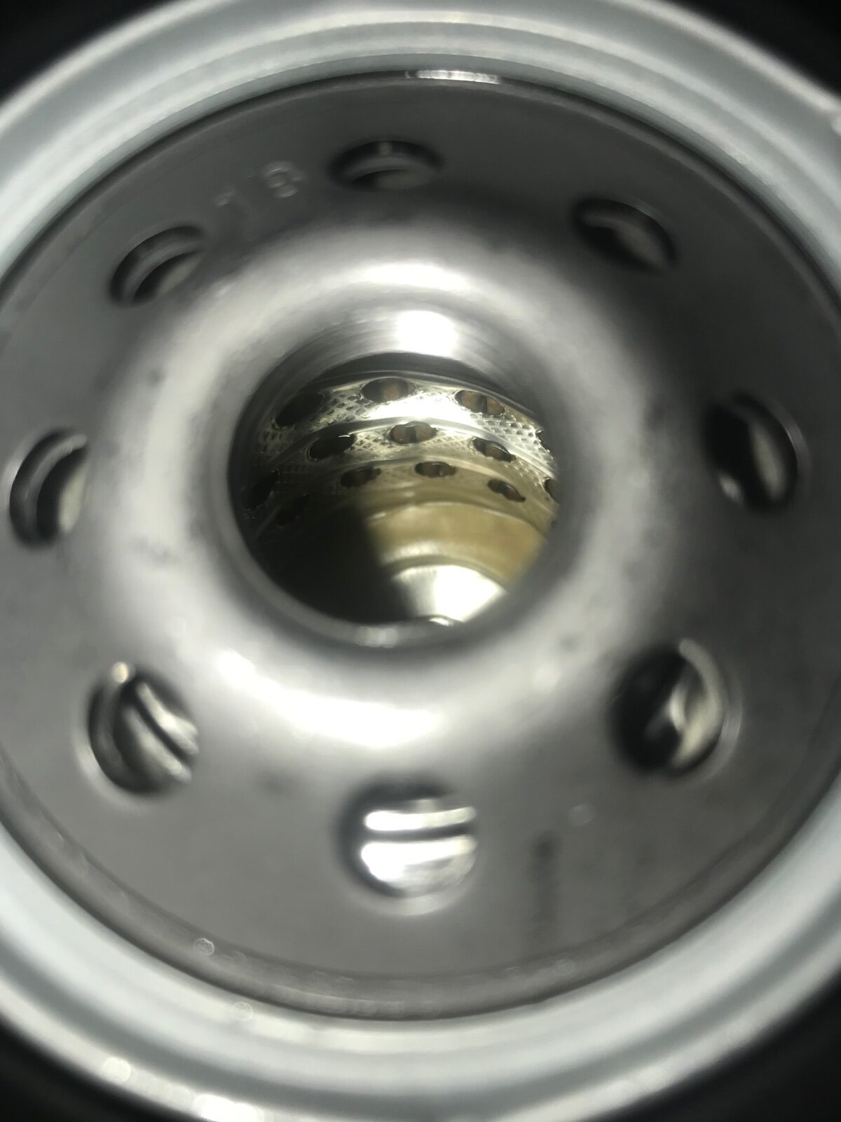

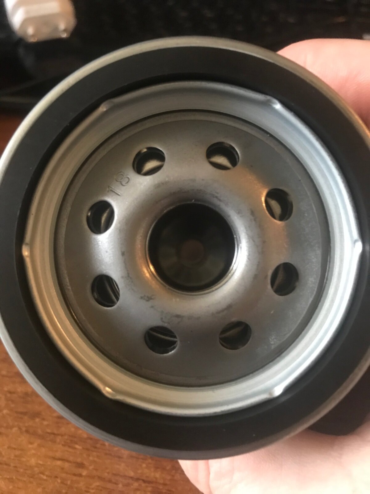

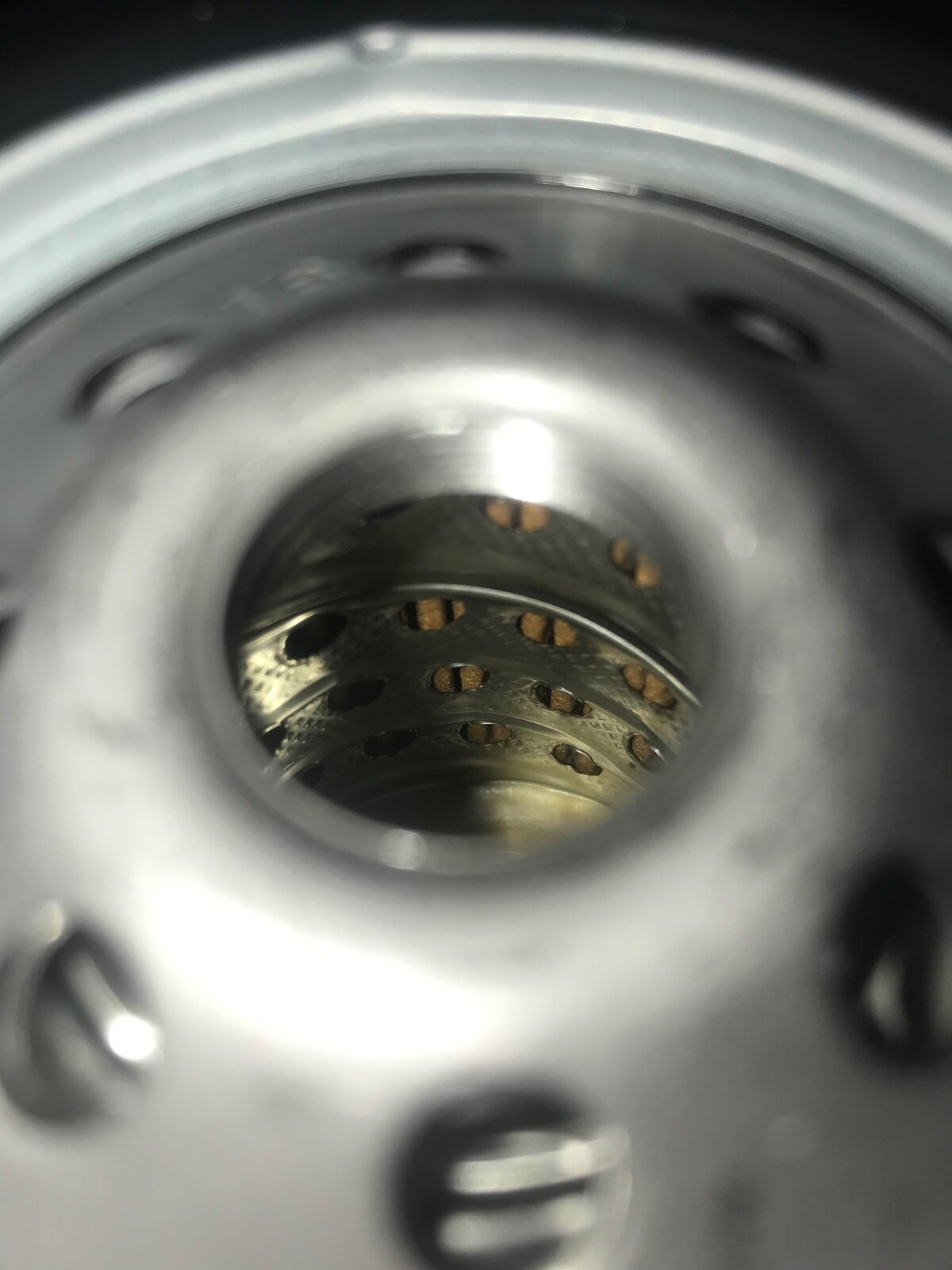

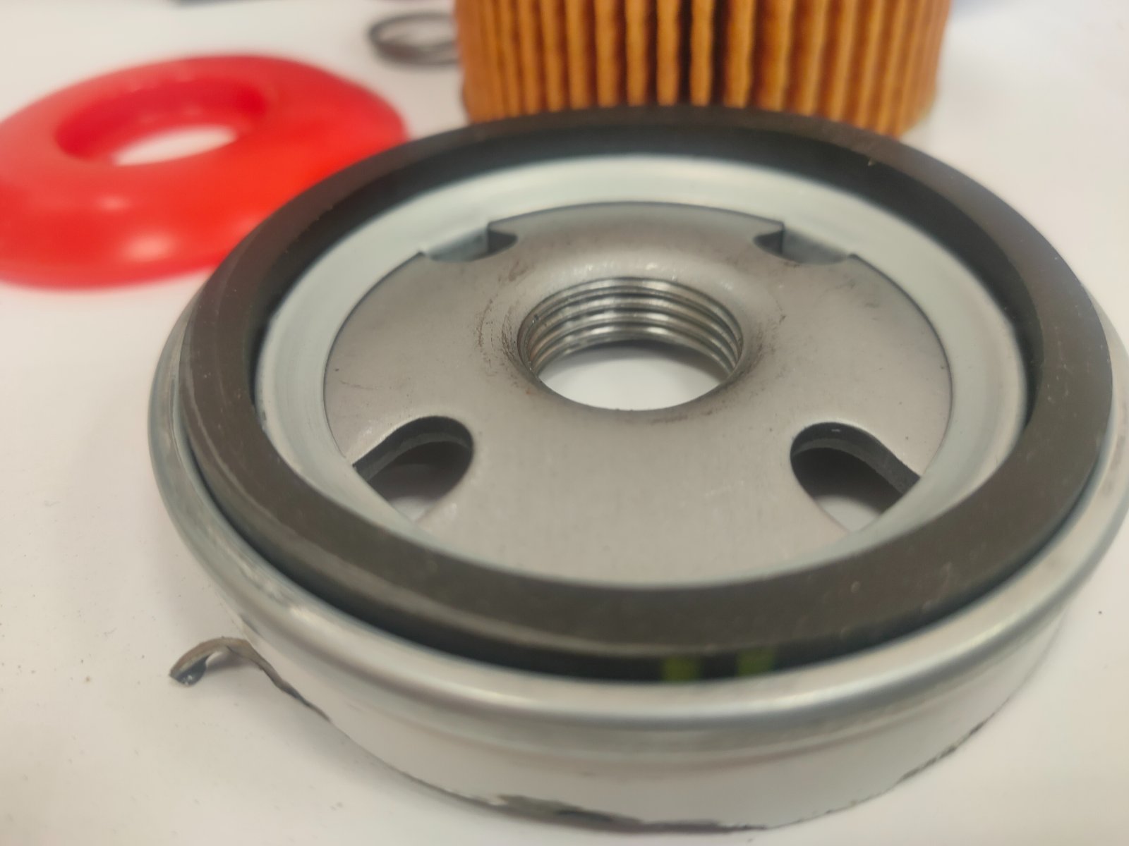

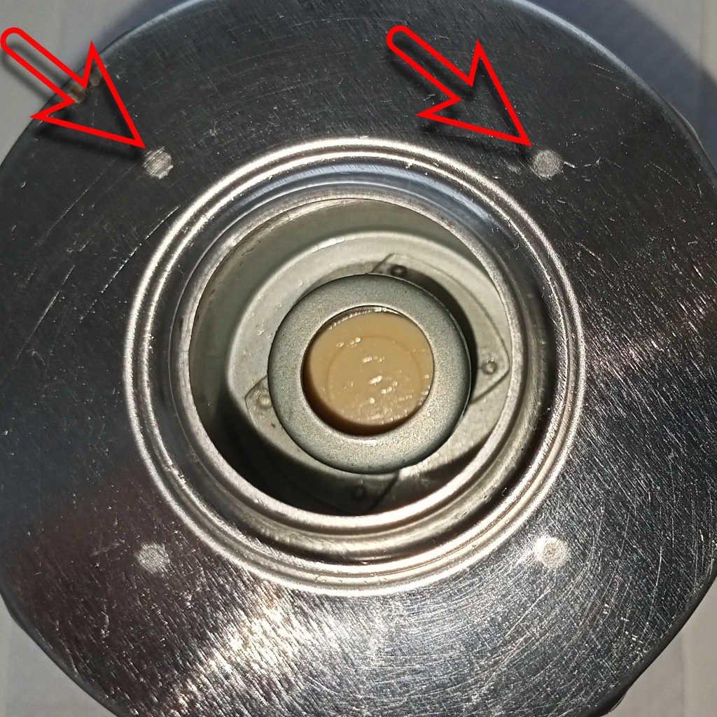

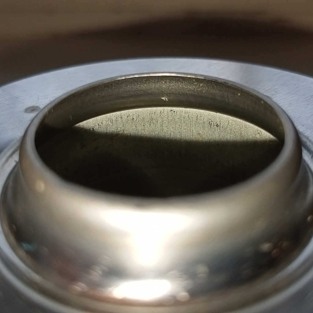

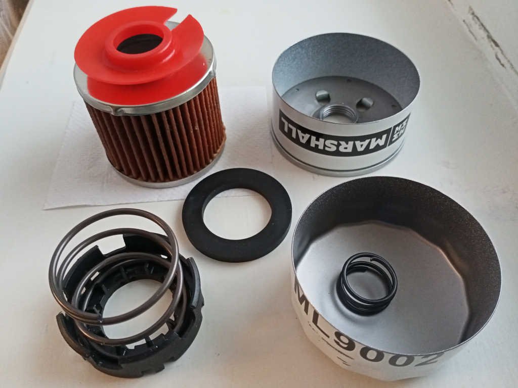

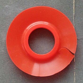

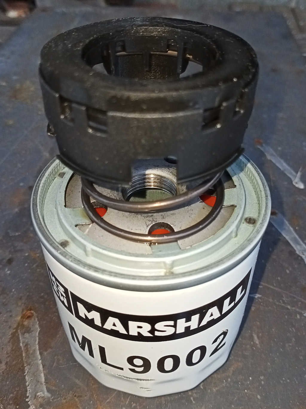

18 ноября 20224 г Популярное сообщение Фильтр Marshall ML9002. Ermito уже вскрывал такой, я, естественно, тот материал читал, а сейчас ещё и перечитал. Мой фильтр чуть-чуть б/у - испытал одну промывку. Хотел ставить дальше на основной интервал, но при сливе с фильтра промывочного масла заметил разрыв противодренажного клапана. Предположил, что это я сам специальными вставками порвал клапан. На интервал фильтр уже не пошёл. Сейчас по наличию времени решил вскрыть. Коробочки, лейбочки: общий вид: тут есть несоответствие комплекту поставки, тут внешнее уплотнительное кольцо вставлено от китайского 03С115561В, у него уплотнительное кольцо вот такое обычное без "горла". Кольцо от Маршала пошло на этот 03С115561В, который в свою очередь пошёл на интервал как новый и не рваный. Фото для прямого сравнения снятого фильтра с кольцом с "горлом": инфа на корпусе: наверное - маркировка партии, те же циферки, что и в распиле Ермито: Разбор: Основание с замком: интересное дело, у многих фильтров основание к замку крепится либо загибом лепестков замка либо точечной сваркой. Здесь крепление одновременно и так и так. Корпус вкрыт болгаркой по середине, в этот раз вот мне так надо: Это, кстати, всё масло, что осталось после слива. Детальки поподробнее. Пружина: жесткость очень убедительная, норм. Концы закруглены вовнутрь, так что не самая простая. Выход резьбы не самый аккуратный, с мелкими трещинами, на ощупь немного щербатый: сама резьба на ощупь гладкая без задиров и с канавкой: Картридж, осмотр по кругу: есть неровности, неаккуратности, избытки клея. Есть небольшой перекос плоскостей торцевых пластин ≈ 0,5 мм, почти не заметно. Укладка не супер равномерная, но не редкая. Пропусков заливки не увидел. Складки на ощупь достаточно упругие, прочные. Площадь бумаги получена расчетами по глубине, ширине складок и их количеству. Моя расчетная площадь: 590 см² (Ермито намерил 750 см², ему везёт)). Перепускной клапан, диаметр отверстия 8,5 мм, площадь приложения давления 10 мм, вид снаружи: противосливной клапан, вид снаружи: всё на точечной сварке. Запорные пластины обоих клапанов пластиковые. Изнутри взглянуть на картидж сейчас не получится, вам не очень то и хотелось, а мне он нужен сейчас целым. Из особенностей по внешнему осмотру могу ещё отметить довольно острый край горла картриджа: сейчас это не критично, острый край железа развернут точно внутрь отверстия и не режет противодренажный клапан. Но если заводской штамп по какой либо причине чуть-чуть не довернет край, он запросто сможет врезаться в тело клапана. Замеры давления клапанов в картридже не производил. Гвоздь распила - противодренажник. Силиконовый: Массивная только центральная часть, сам лепесток очень мягкий и относительно тонкий: По поводу разрыва клапана. Естественно, я его помучал, немного поисследовал на разрыв. Если именно рвать, то рвётся по начатому разрыву достаточно легко, но не то, чтобы прям сам. Усилие разрыва не предполагает, что он сам в работе поползет. Какое-никакое, а малое усилие, таки, прилагать пришлось. Если на растяжение, усилие разрыва мне вообще показалось очень убедительным, не слабым. В общем, на сей момент к самому силикону претензий не имею. А почему, таки, клапан треснул - вот это вопрос. Для слива масла я отодвигал клапан специально обученными закругленными проволочками, протыкать или царапать они его не могли, тем более использовал их не первый раз. Поэтому - хз. Спишу на странную случайность. И мой общий вывод по изделию: Не Манн, конечно, хоть и с силиконом. В работоспособности и надежности не сомневаюсь. При адекватных ценах по настроению вполне смогу себе брать ... иногда.
