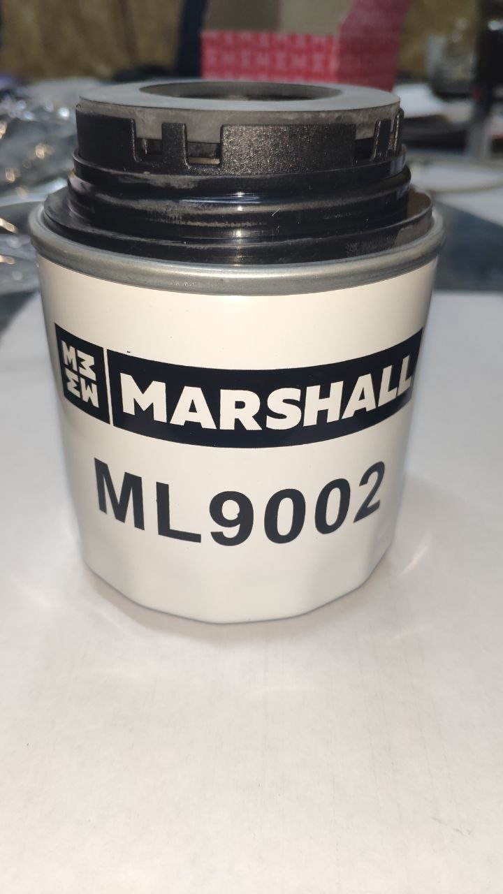

1 час назад, Рокфор сказал:
Просто у другого производителя стали заказывать.
А может просто параллельно с разных фабрик:pardon:
1 час назад, ВасилийПтз сказал:

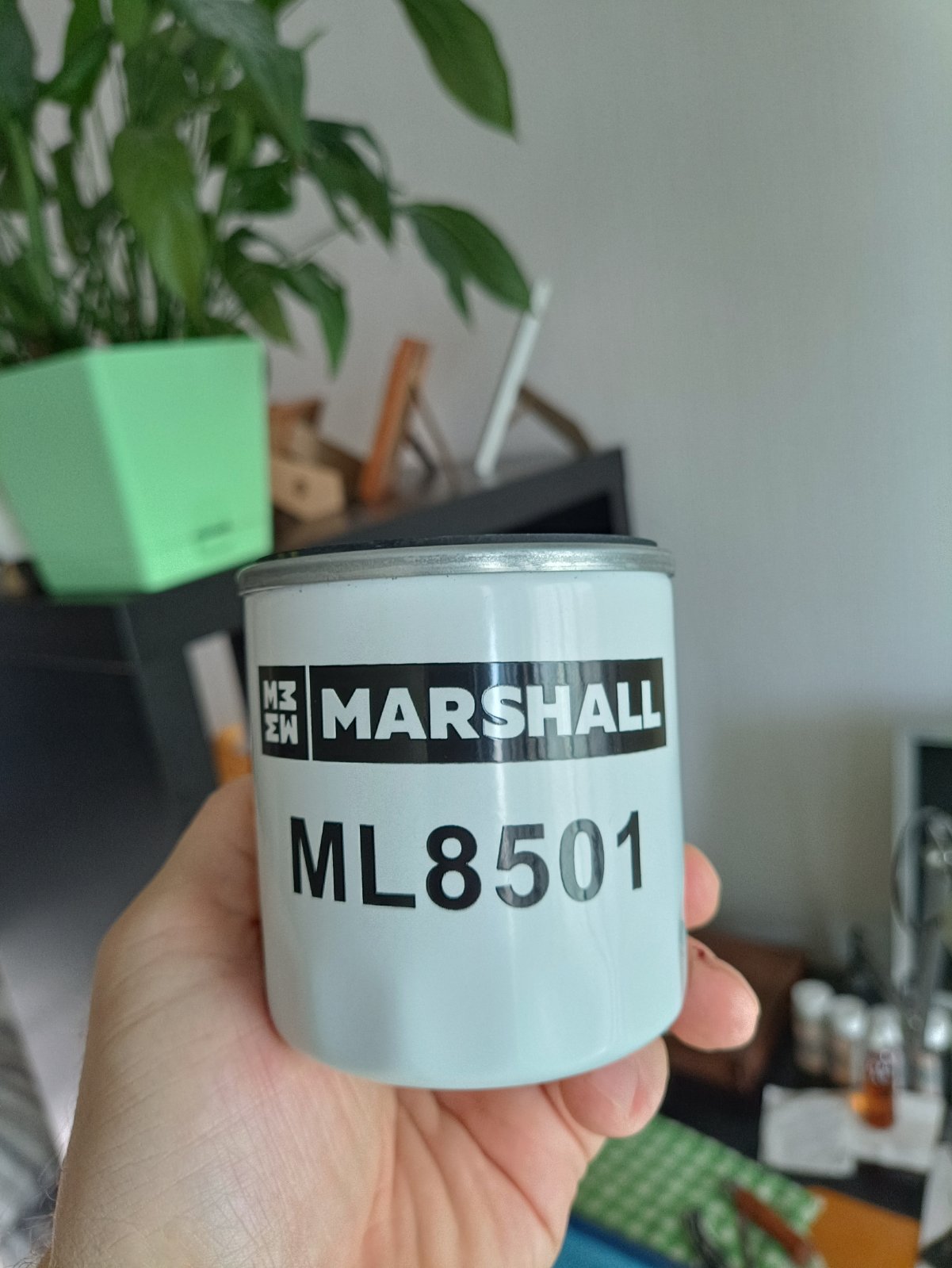

Вот чудеса китайской промышленности. У меня в наличии десяток ML8501. Конструктив перепускного другой. Количество отверстий другое. Туба другая. :shok:
Пс
За распил большое спасибо!

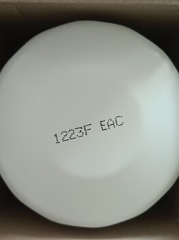

Какие цифры на корпусе сверху?
11 минут назад, Евген48 сказал:
Кстати! У меня грани на корпусе, для сьемника. А на распиленом выемки (как для Рено).
По сути, стал другой фильтр. На озон, у оф продавца под именем Marshall,  в отзывах на видео с конца 24 года фигурирует фильтр с шестью отверстиями, иным клапаном и просечкой, выемками вместо граней. А отзывы со старым конструктивом значительно старше.
Сравнительный анализ цен по всем аналогам говорит о том, что Marshall провёл оптимизацию (сменил завод), сохранив стоимость низкой. Пошло ли это на пользу? Хз. Я бы пока перебдел. У меня Mann 7058 для зимы, и старый Marshall для лета, на несколько лет запасено. Буду наблюдать.))
Изменено пользователем ВасилийПтз
39 минут назад, ВасилийПтз сказал:
А вот именно его ты когда покупал, в каком году, такое ощущение что давно 22-23г?
Под реношный съемник на озоне продавались фильтра с лета 2024г по декабрь 2024г (даты примерные). Фильтр для Рено ml1111.
Я вот его как раз и купил на лето попробовать, под реношный съемник мне удобнее (потому что только такой съемник есть в наличии у меня). Но поставить не решился,когда углубился во все эти модернизации маршал...
И всё-таки остаётся вопрос: полгода эксперементировали (под реношный съемник) , почему всё-таки вернулись к старой конструкции? (Сейчас на озоне продают фильтра старой конфигурации)....:pardon:
1 час назад, Евген48 сказал:
Верно. 23г.
(Я парень запасливый. Не на одну машину).
Ну а какая по сути разница? Mann например как делал 7058, так и делает под один сьемник. Даже китайская версия Mann не так критично отличается. Как у Marshall.
Вадим-Логан знаю я за этот реновский "пятачëк":D. Давно ставлю вместо него Mann 7058 или Marshall 8501. А сьемник универсальный использую.
пытаюсь понять что зашифровано в цифрах, возможно дата производства.
Евген48 я склоняюсь к тому, что бренд поменял завод, на котором размещает заказ на данный фильтр. Уж очень много отличий, согласитесь.
3 часа назад, ВасилийПтз сказал:
Оставлю на размышление это тем, кто их использует:)
Почитал Вас тут и решил взять такой, поддержать беседу в теме. На свой страх и риск))  как говорится "Весна покажет кто где наср..л" Цена 510р
Изменено пользователем Ja_Alex

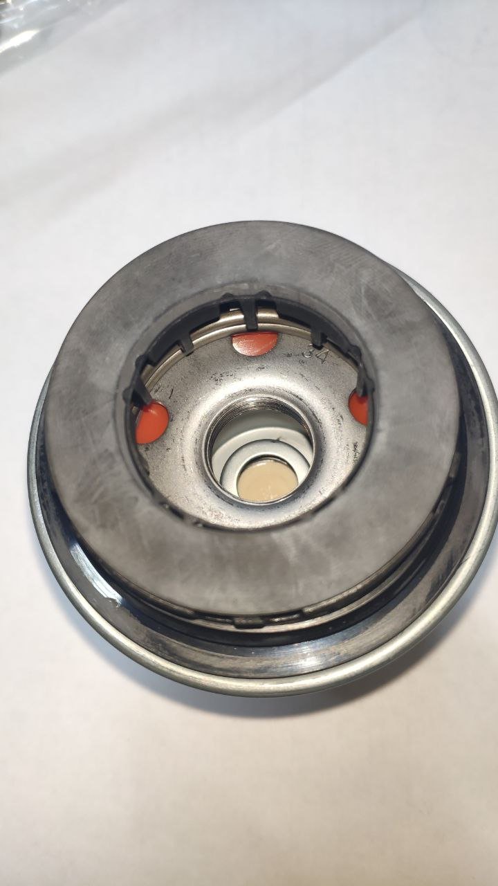

✅ Распил масляного фильтра MARSHALL ML2246
Цена 304 руб
Куплен на ОЗОНе https://www.ozon.ru/product/filtr-maslyanyy-ford-ford-c-max-focus-fokus-mondeo-mondeo-jaguar-xf-volvo-volvo-s40-w7015-1751529-195056457/
Аналог MANN W7015 или MANN W712/83
IMG20250809093140.thumb.jpg.98546cd88f41d4398ecff12fb85febab.jpgIMG20250809093149.thumb.jpg.2e91218104475141138f7dc4a5412197.jpgIMG20250809093204.thumb.jpg.2efba7f78d509e8855de5f78dd1e4441.jpgIMG20250809093625.thumb.jpg.1c0f0fbbf284ab0185133ea4943d89d9.jpgIMG20250809093633.thumb.jpg.88c361632de81cad3ae427c60e83667e.jpgIMG20250809093651.thumb.jpg.4221c30a5e91c4543a4008f31a2ed6b9.jpgIMG20250809093713.thumb.jpg.99215355ad268ba7d92c0d1a5e5a7052.jpgIMG20250809093940.thumb.jpg.9de69760de49ebfa3052064127b11188.jpgIMG20250809093946.thumb.jpg.bb3455aabd83c47bc15382e7020f9d88.jpgIMG20250809093949.thumb.jpg.3029a255f7a127a8b59d0917bc34aa93.jpgIMG20250809094048.thumb.jpg.a966fdafb433c433f968d7e48e8d84d9.jpgIMG20250809094153.thumb.jpg.564b9aa0b43f7add64bc5571e3c28654.jpg
Вес 265 грамм
Диаметр 75,0 мм
Высота 86,5 мм
Уплотнение 62-71 мм
Резьба 3/4"
Усилие открытия перепускного клапана 1,0 кг, диаметр седла 1,0 см, давление срабатывания 1,27 атм
Площадь фильтрации 686 см2, толщина бумаги 0,44 мм, вес бумаги 10,0 грамм, плотность 0,331 г/см3
Резьба выполнена отлично, обратный клапан 100% силикон
Поджат с преднатягом 2 мм на закрытие. На воздух герметичен.
Есть достаточное пространство для открытия клапана
Перепускной клапан из пластика, давление срабатывания в норме
Центральная туба, герметик - вопросов нет, все хорошо.
Бумага качественная средней толщины в 0,44 мм
Фильтр очень напоминает GoodWill OG 155 HQ
➡️ ВИДЕО
https://youtu.be/-_9aI4xUcvQ
https://rutube.ru/video/private/449f673992fc6847bcb0b615e29fc981/
➡️ Общая оценка 5-
Рекомендован к покупке
Другие аналоги в теме аналогов MANN W7015
Либо в теме аналоги MANN W712/83
