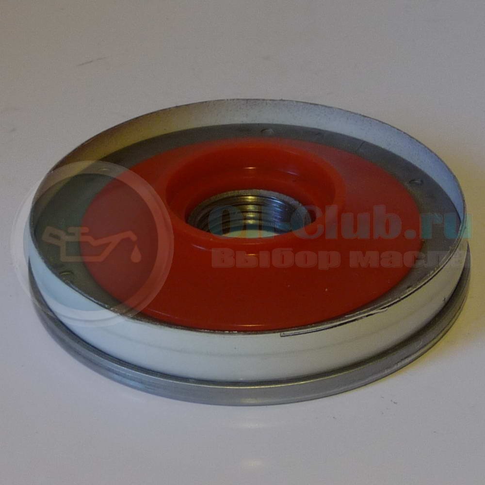

Ermito наслышан про эти фильтра только хорошее, если и остальные норм, то их можно смело брать.
46 минут назад, Ermito сказал:
Перепускной клапан здесь небольшовго диаметра.
Пластиковый.
Давление открытия ~ 1.5 bar
Меньше, чем надо, но потянет. А второй антидренажник и должен легко открываться.
Хитрый фильтр. Поэтому я сторонник манновской продукции, на крайний случай Мале. Но этот вполне неплохо смотрится.
О как! Интересно оказалось. Пожалуй, попрошу ещё один вскрыть :blush:

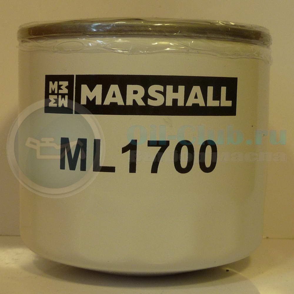

MARSHALL ML1700
За заказ распило выразим благодарность Зеленоградец
цена ~ 280 руб.
Применяемость:
Ford fiesta.
ford focus.
ford kuga.
ford mondeo.

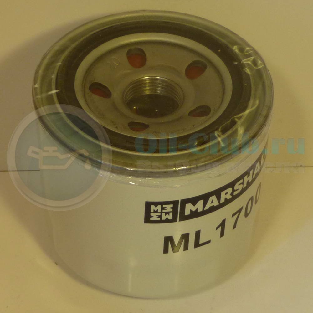

Коробка как и у предыдущего маршала.
Без изъянов.

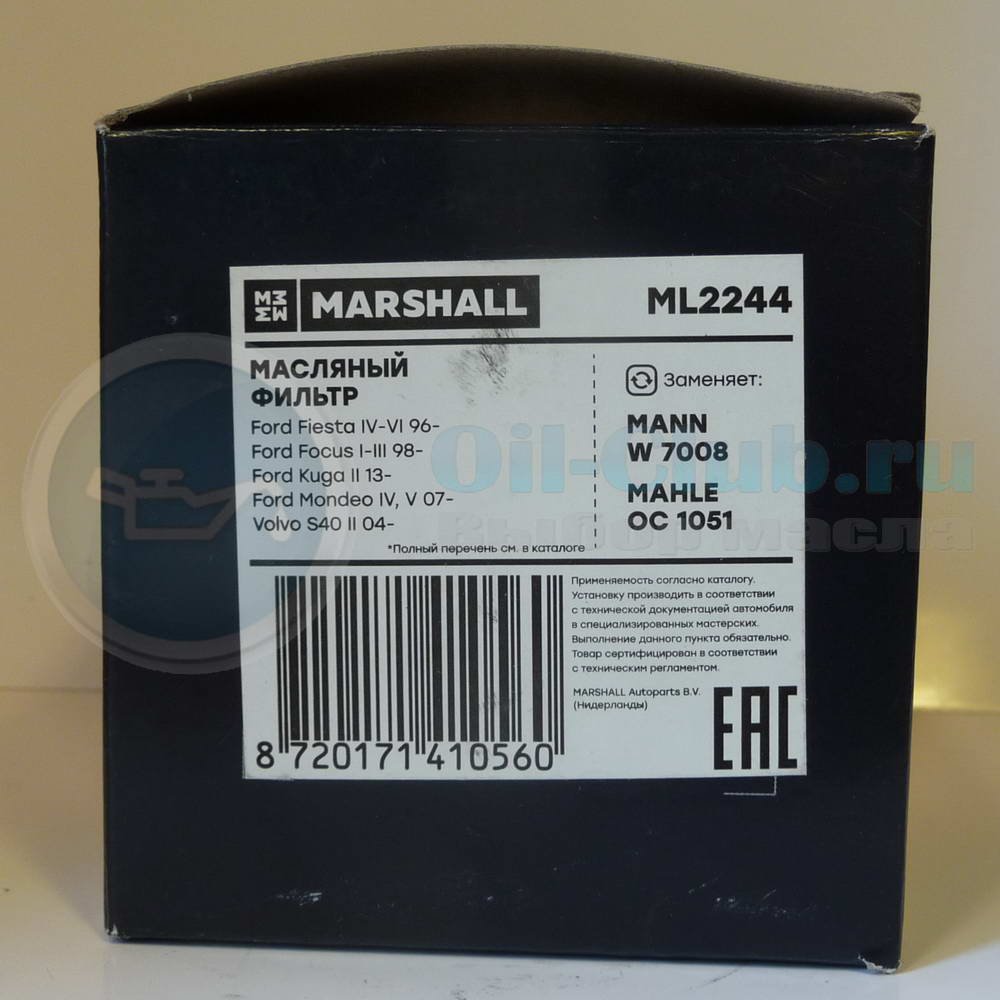

На стикере имеется минимум информации, но все что нам нужно знать.
P1260858.thumb.JPG.ab8af00610949dab630c25c1cd9896fb.JPGP1260859.thumb.JPG.587b6dbab77998714c3933c45801b64a.JPG

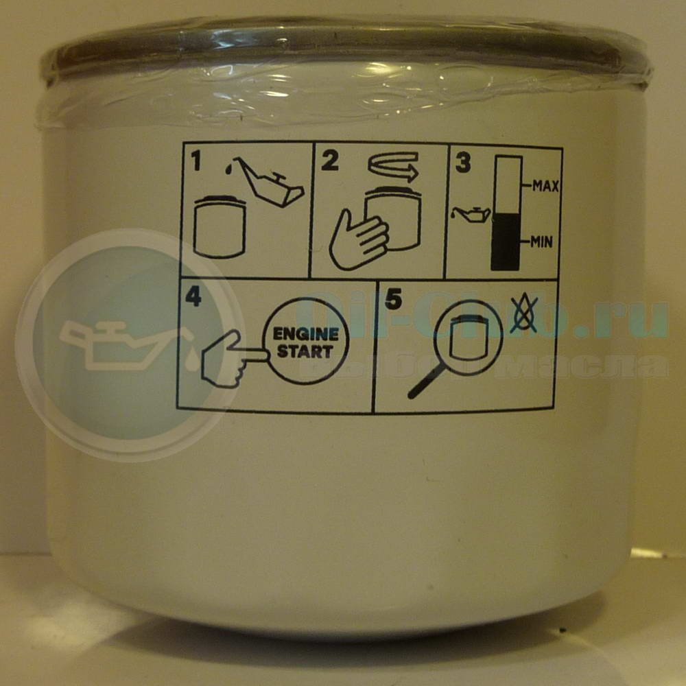

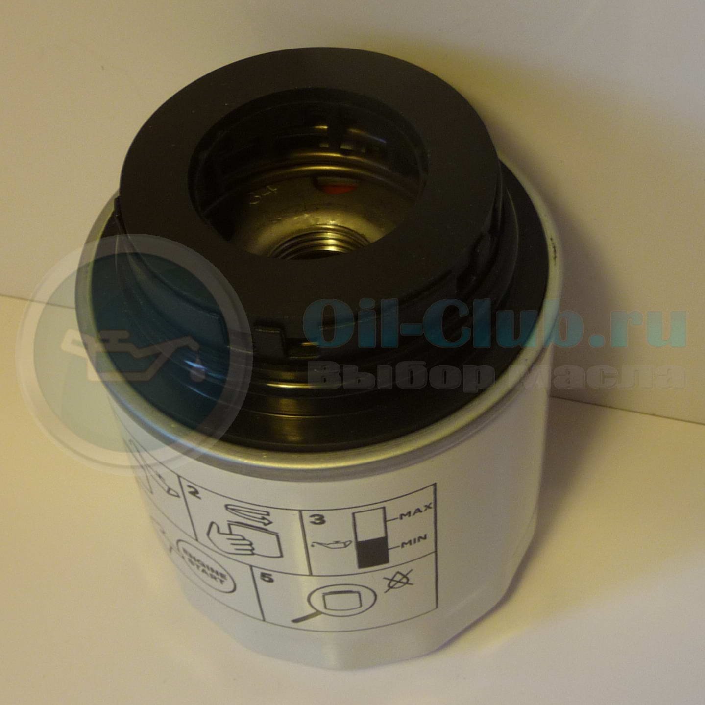

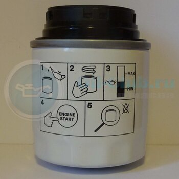

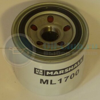

Фильтр белого цвета, также минимум писанины на корпусе.
Но пиктограммы по установке есть.
Принт приемлемый, но самую малость размазан.
P1260860.thumb.JPG.2bfa398717696d19aabe6850147af093.JPGP1260861.thumb.JPG.534d3609c9db21e31abc308f6585a121.JPG
Имеется дата изготовления, но в каком формате, мне не известно.
Фильтр прикрыт пленкой.

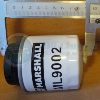

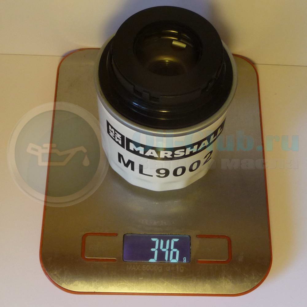

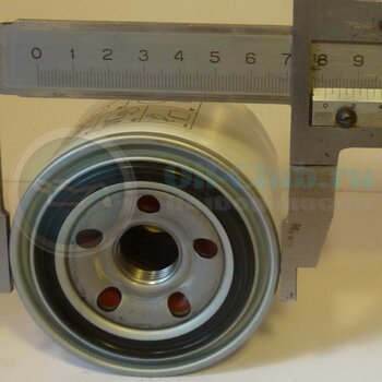

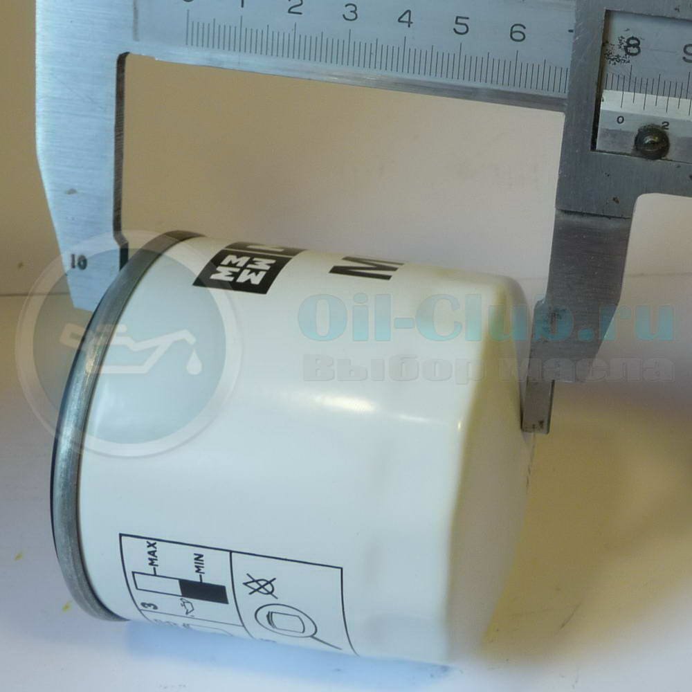

Габариты, вес.
P1260864.thumb.JPG.2a4a065cff2b9579ec0336667d99c513.JPGP1260867.thumb.JPG.b33885fe20787d1b9c62d251a08fc65e.JPGP1260868.thumb.JPG.0b75b82a657b7b44340e36643e7afb91.JPG

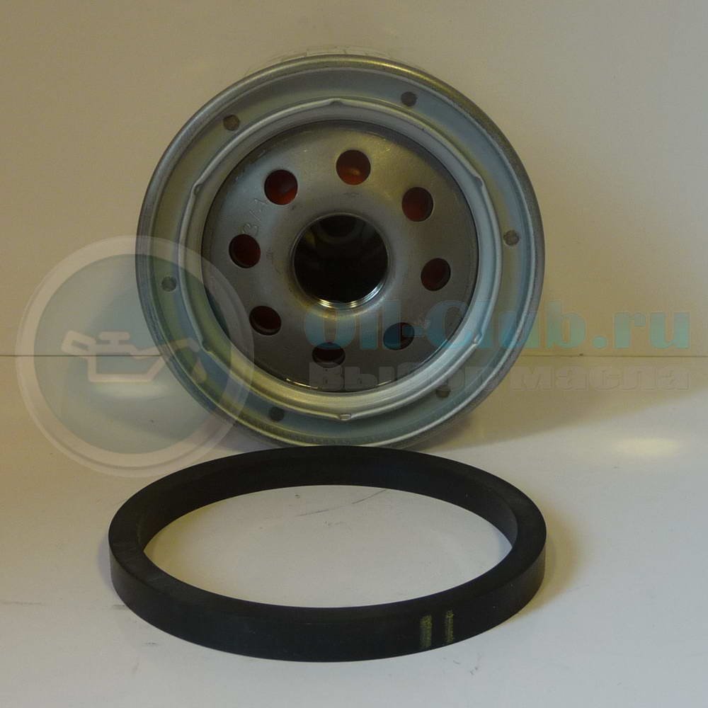

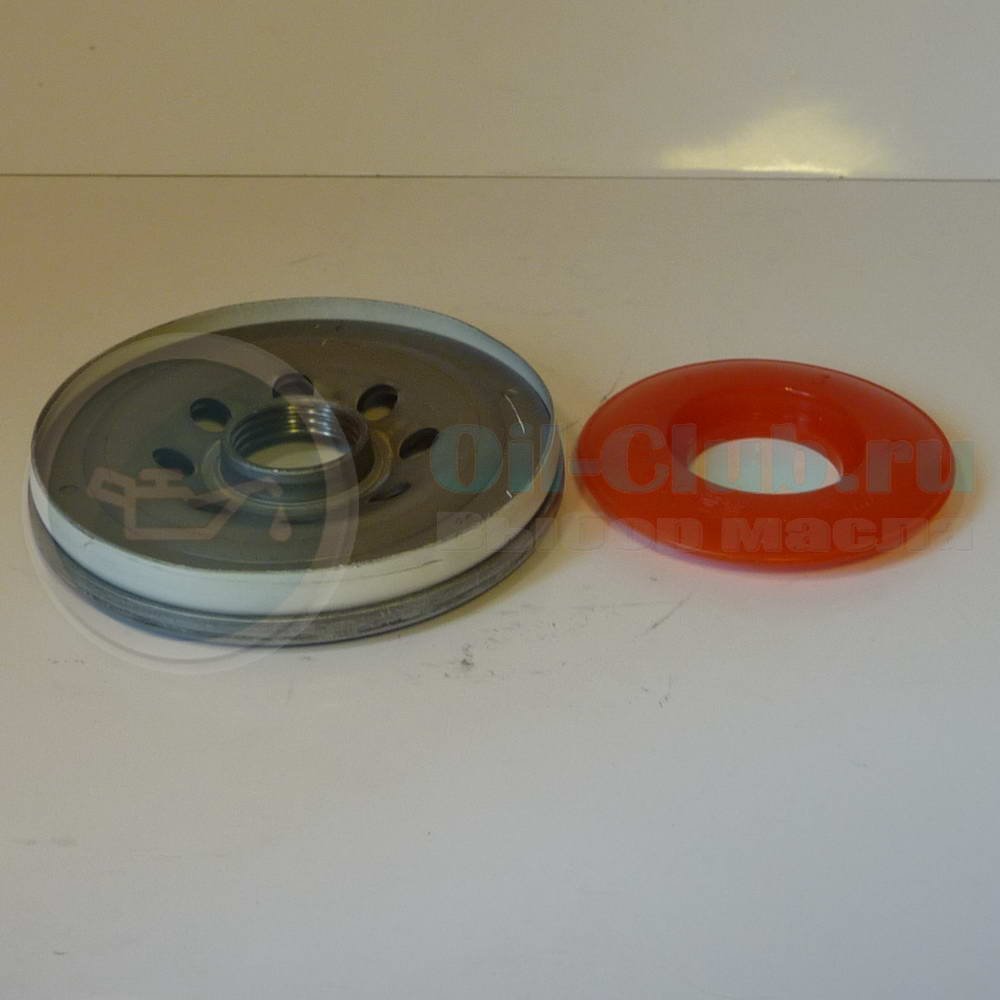

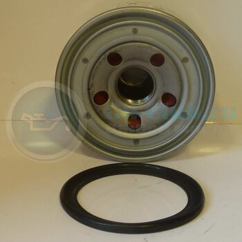

Резьба хорошая, но самую малость крупинок все таки есть, но все естественно не критично.
Прокладка округлая, средняя по жесткости.

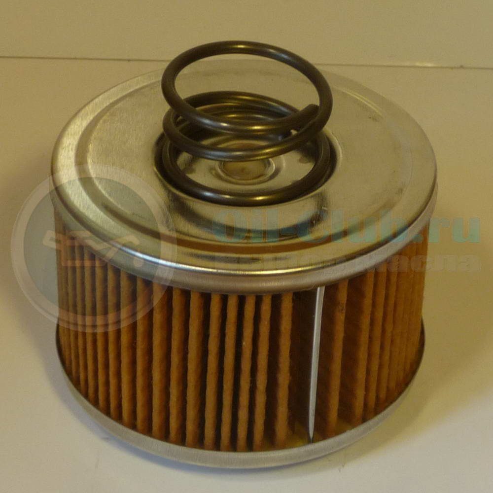

Занимаемое место в корпусе катушкой, хорошее.
Внутри чисто, но есть краска.

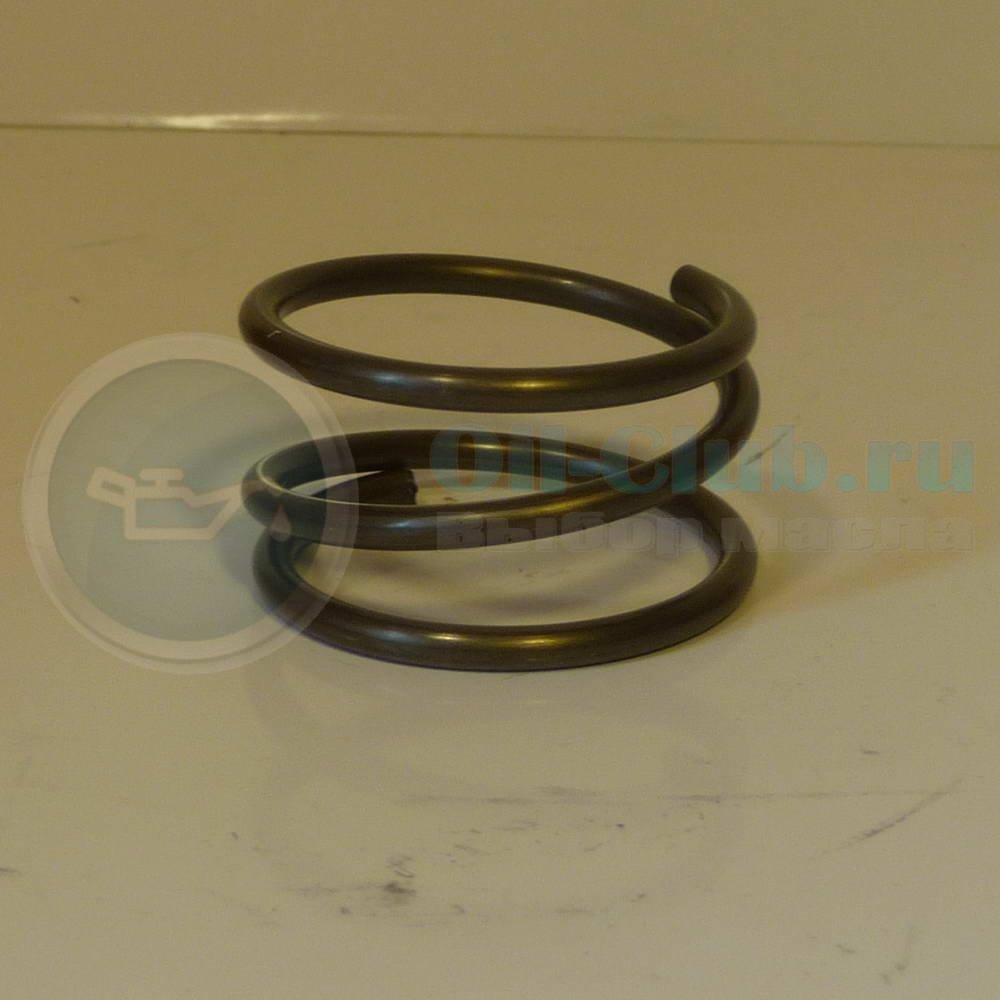

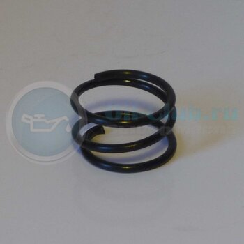

Пружина обычная, тугая.
На катушке есть выемка под пружину.

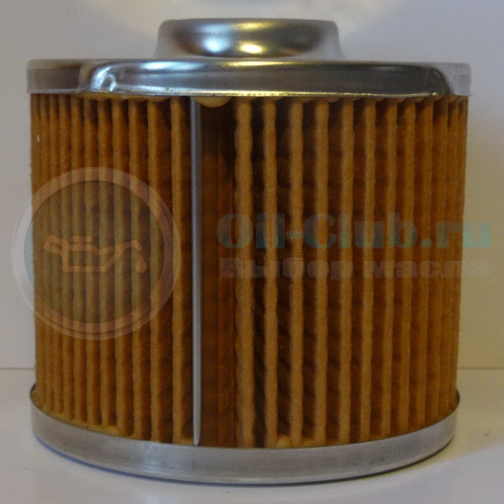

P1260871.thumb.JPG.0f408bed141a9bd3f50eeef8d97b3568.JPGP1260872.thumb.JPG.8aecc5ba224e6267e53954083ff4b8fe.JPG

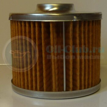

Катушка аккуратная, не идеал конечно.
Можно было бы с десяток складок добавить.
Избытка клея-подтеков нет.
Складки плотные, на разрыв устойчивы.
P1260873.thumb.JPG.ff6dc74a1db1e852739adde1e4ea5e6f.JPGP1260874.thumb.JPG.5d99f505c5309b6ce971979ac06dd712.JPG
Изнутри выглядит плотно.

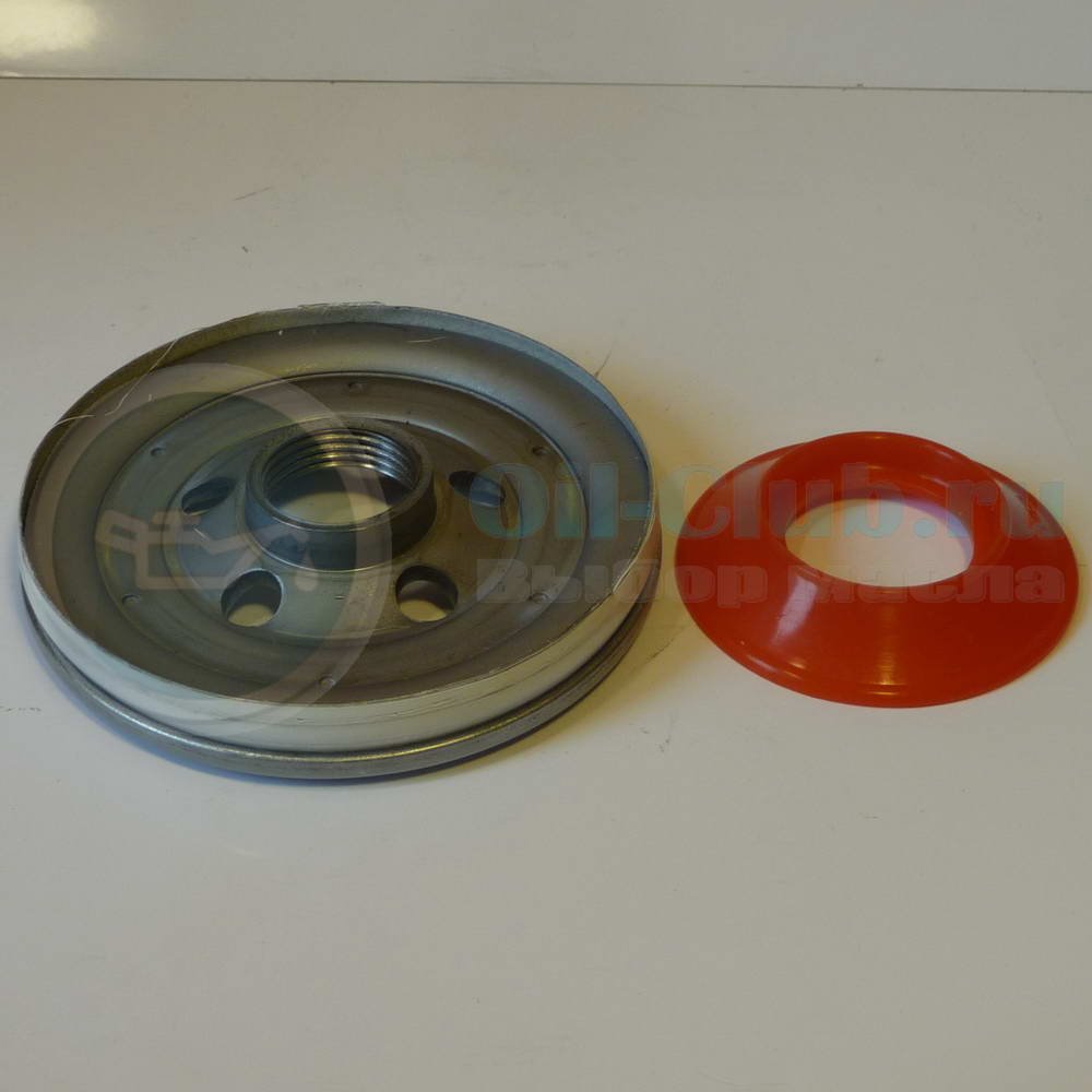

Заслуживает внимания клапан противодренажный.
Упругий, не тонкий.
Отлично схлопывается и восстанавливает форму.
Но вот на продув фильтр пропускал воздух.
P1260877.thumb.JPG.6cdbd03fd627167ff211f3b6c69e0443.JPGP1260878.thumb.JPG.7245bed5e09c1cc90d7d69d540181a51.JPGP1260879.thumb.JPG.c2576294463d3b4a5856bdf526496c26.JPG
Перепускной клапан пластмассовый, не большого диаметра.
А вот давление открытия у меня получилось 0.8 bar.
Вроде как чуть занижено, но я думаю не критично.

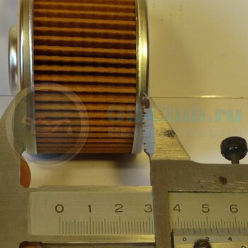

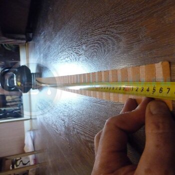

Площадь шторы получилось 827 см2.
P1260882.thumb.JPG.861f34f4bdb9ff90e6553538cd57a6bc.JPGP1260883.thumb.JPG.8540fca046f875860d4a90a005da9282.JPG
К проклейке торцов претензий нет.

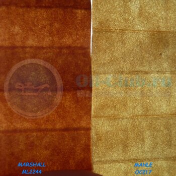

По толщине в сравнении почти идентичны.
На просвет, возможно из-за цвета ФЭ маршал выглядит посолиднее.
