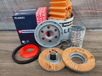

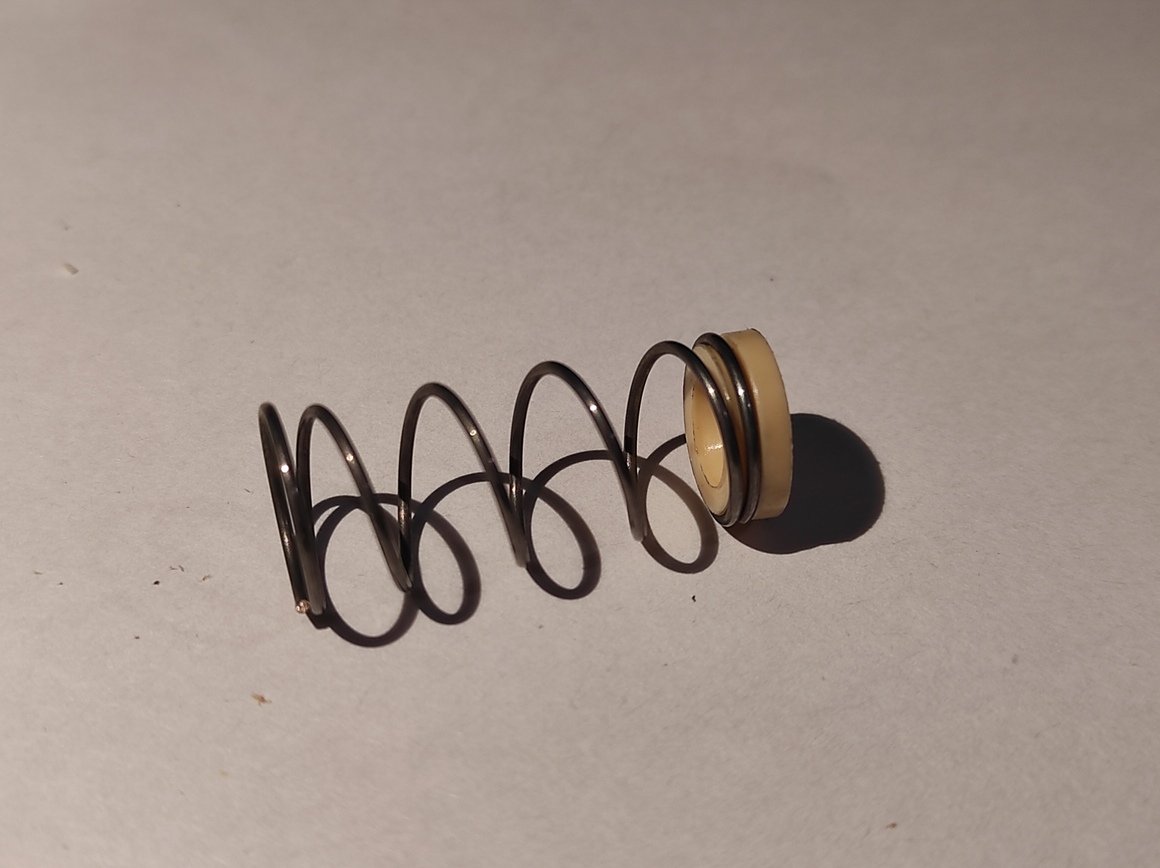

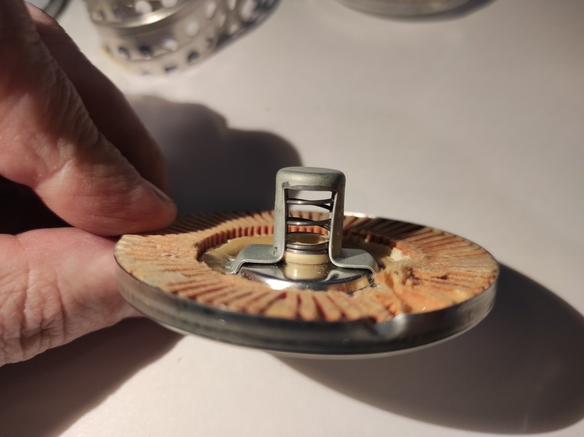

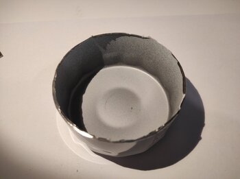

Marshall ML8501

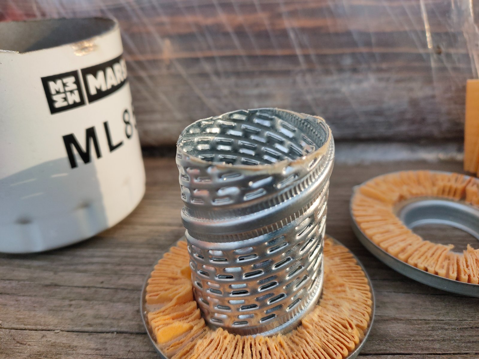

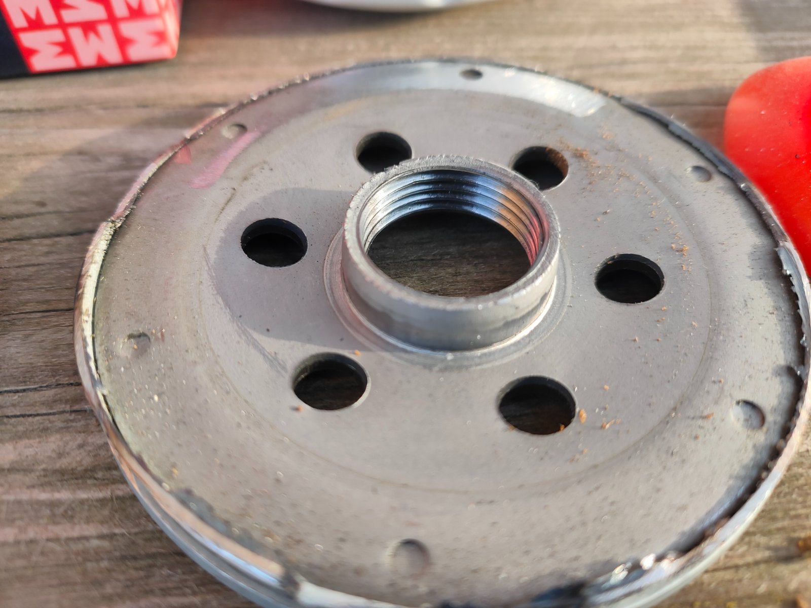

Резьба нормальная, облоев вроде нет, обработка металл на 4.
Корпус внутри слегка с напылом, пружинка.

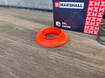

Хлопушка с добавлением силиконового материала, в морозилке за ночь не задубела, но, сначала я не понял почему клапан такой формы (на фото он прям не держит форму), потом пришло понимание, что когда вскрывал фильтр, то один край клапана был поджат "под себя" ещё в процессе сборки на заводе, после расправления клапан форму не вернул, так и остался, по ощущениям добавления "силики" меньше чем в предыдущем мною распиленном 3500.
Уплотнительное кольцо нормальное, после морозилки не совсем задубело, в посадочном месте сидит плотно, обработана каким то "силиконом".

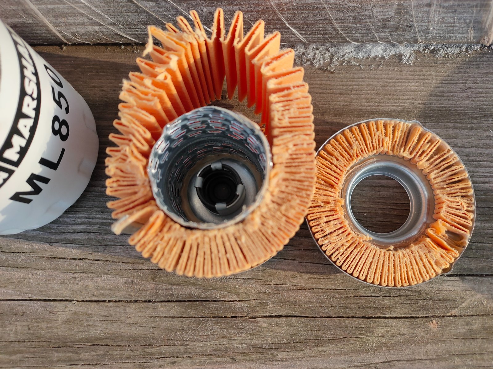

Сама катушка нормальная, крепкая, руками не свернуть.

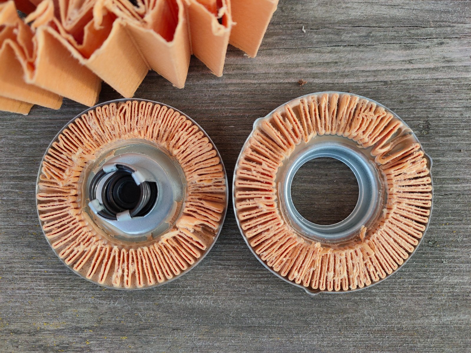

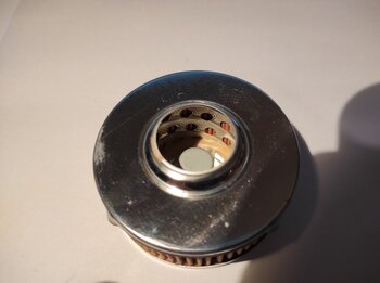

После разреза и отделения ФЭ от катушки, верхняя часть катушки просто выпала из рук, держалась на очень тонком слое герметика, нижняя часть была хорошо приклеена.

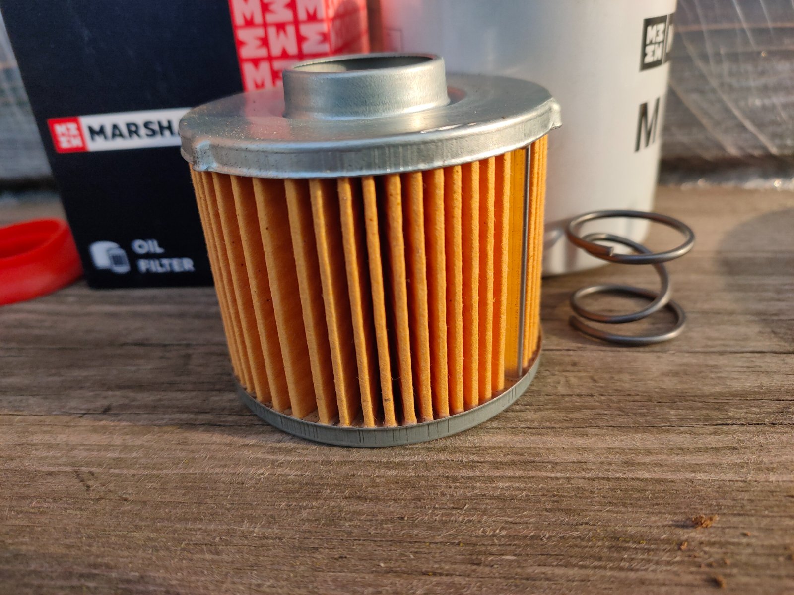

ФЭ склеен хорошо, залито нормально, есть огрехи укладки, возможно слипание ФЭ (но это не точно).
Сам ФЭ "сухой", неприятный на ощупь, как это влияет на качество материала я хз. И тут я вспомнил, что очень похожий материал я видел когда пилил поддельный фильтр МАНН 811/80, тактильно ну очень похожи.

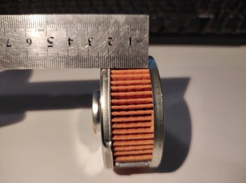

Вес фильтра 300гр.
Площадь ФЭ 810см.кв., вес ФЭ 12гр.

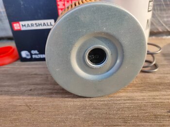

Перепускной - пластик, тугой, ход около 7мм.
Перепускной срабатывает в районе 2,3-2,5 бар (сколько должно быть в оригинале не знаю).
Цена на момент покупки около 300р.
За финансирование распила спасибо @ВасилийПтз
IMG20250224152331.thumb.jpg.f371792e0273c5a27d92c2b5de3960ff.jpgIMG20250224152337.thumb.jpg.56c105980aca0fe487b9a5bcd28783bc.jpg
IMG20250224152401.thumb.jpg.0af499f3fa9981a866ab32b68adb5dfc.jpgIMG20250224152443.thumb.jpg.a926fed1101097123ee90576110a40d5.jpg
IMG20250224152515.thumb.jpg.bc3b7cad7d8cc6c5a9bab896b67cf296.jpgIMG20250224152909.thumb.jpg.55f2c70ba0ac4ca9da3c40a65c7b9bac.jpg
IMG20250224152916.thumb.jpg.07c9608cd879f9fbe9322269308a04c3.jpgIMG20250224152921.thumb.jpg.a6de939a32178dbdc2fd766f0e65e267.jpg
IMG20250224152931.thumb.jpg.b4d2bc7557b93824b5cdd1bc36b7ba1c.jpgIMG20250224153012.thumb.jpg.96c0fb7215d46522746c0ba684ccba86.jpg
IMG20250224153024.thumb.jpg.8e3c792578550e9e4e12e3ba16cdedca.jpgIMG20250224153033.thumb.jpg.33e0adaac305f805c175af7654bc10bb.jpg
IMG20250224153044.thumb.jpg.456b4ad43a1e242c8df8929d61ca01da.jpgIMG20250224153710.thumb.jpg.b80871270fb07191a4be244e2d124854.jpg
IMG20250224153919.thumb.jpg.26f7c66bbb113243e48a0b06bcde6b73.jpgIMG20250224153927.thumb.jpg.3d234938fc81ff8b0f636e1fcaf6635b.jpg
IMG20250224154240.thumb.jpg.c7635f06e6f266a3f7fa36d7973161fc.jpgIMG20250224154835.thumb.jpg.04f7ee658a742761516543f5fd3af300.jpg
IMG20250224154845.thumb.jpg.e8424a81afd56491034a9e458354359b.jpgIMG20250224154924.thumb.jpg.b5eb71fe0f3ee9a7481b8c5d2d0c3b53.jpg
Вот чудеса китайской промышленности. У меня в наличии десяток ML8501. Конструктив перепускного другой. Количество отверстий другое. Туба другая. :shok:
Пс
За распил большое спасибо!
5 минут назад, ВасилийПтз сказал:
   Ничего удивительного в этой ситуевине нет. Просто у другого производителя стали заказывать. Думаю в вашем случае фильтр более цивильный чем в распиле, визуально конечно. Похож на Гудвил HQ серии.
