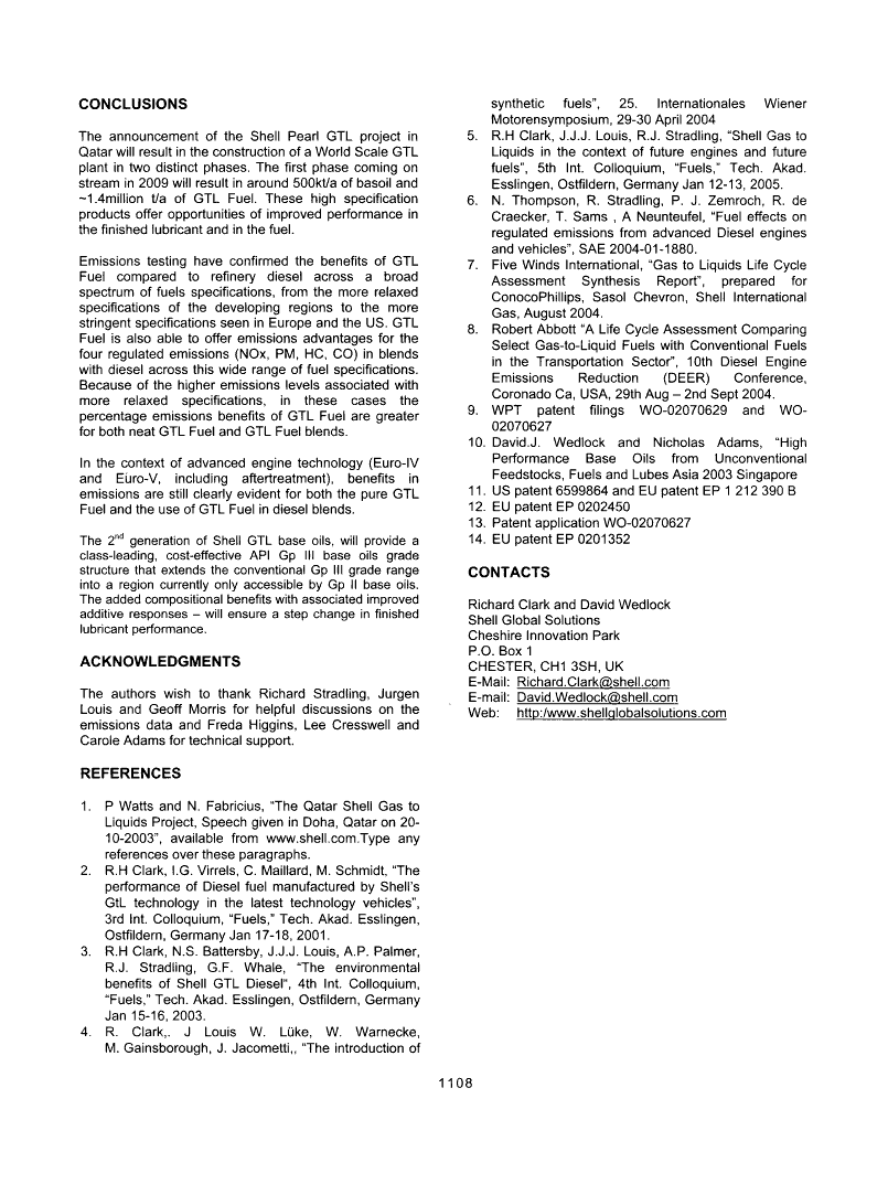

Izb 1 716 Опубликовано: 10 ноября 2012 Поделиться Опубликовано: 10 ноября 2012 А ведь этим летом заработал завод по выпуску GTL ( http://www.yubase.com/eng/download/articles/15.pdf ): 2 Цитата Ссылка на сообщение Поделиться на других сайтах
