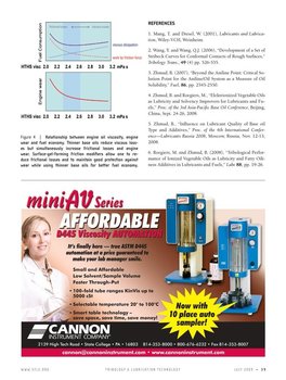

Texacoman 2 563 Опубликовано: 15 сентября 2019 Поделиться Опубликовано: 15 сентября 2019 11 часов назад, Максим Л. сказал: меня зацепило утверждение что в гидрокряке и gtl плохая смазывающая способность,и то что в нём присадки плохо растворяются относительно первой группы минералки. Но так оно и есть - чем чище масло, а именно это фишка II, III, IV групп базовых масел по сравнению с кондовой минералкой 1-й группы, тем ниже смазывающая способность и растворимость присадок. Совсем недавно читал об этом в каком-то русском журнале/книге, но не помню где. Найти не смог. Поэтому, чем богаты: Тут в общем-то по теме всё сказано уже на первых двух страницах, но на всякий случай скидываю всю статью. Она, кстати, интересная )) Спойлер Хотя, наверное, этот спор про свойства баз - это уже оффтоп и место этому посту здесь. 1 Цитата Ссылка на сообщение Поделиться на других сайтах
Texacoman 2 563 Опубликовано: 15 сентября 2019 Поделиться Опубликовано: 15 сентября 2019 (изменено) Максим Л. Будем предельно вежливы и приведём выдержки из статьи (она 2009г.): Спойлер Цитата Широкая коммерциализация процесса гидрокрекинга, каталитической депарафинизации и гидрофинишинга за последние два десятилетия способствовали развитию производства базовых масел API Group II и III. Но несмотря на множество неоспоримых преимуществ по сравнению с API Group I, таких как: индекс вязкости, содержание серы, крепость к угару, точка застывания и антиокислительная стабильность, - эти новые базовые масла завоёвывают рынок много медленнее, чем предсказывали эксперты на заре технологий гидрокрекинга. В чём же сложность? Есть серьёзные разработчики с богатым опытом в блендинге, приготовление "коктейли" с требуемыми спецификациями для которых - рутина. Видимо есть что-то, что объясняет нежелание разработчиков переходить на новые базовые масла. Очевидно, что когда начинают обсуждать технические нюансы смены базовых масел, очень маленькое внимание уделяется проблемам растворительной и смазывающей способности масел. Однако факт в том, что чем выше стадия гидрообработки, тем ниже растворяющая способность (см. Схему 1)." Базовые масла глубокой гидрообработки, GTL (Gas-to-liquid) или PAO (полиальфаолефины), часто называются "сухими" базовыми маслами, потому что они состоят полностью из осветлённых неполяризованных углеводородов (изопарафинов). Эту зависимость можно легко увидеть, сравнив значения анилиновых точек. Низкая анилиновая точка означает высокую растворяющую способность. Для высокоароматических продуктов, таких как ароматические экстракты, анилиновая точка находится в районе 20-40гр.Ц.; для нафтеновых базовых масел - 70-100 гр.Ц., в зависимости от уровня очистки и вязкости; для Группы I - 90-110гр.Ц.; и для Групп II-IV базовых масел - 100-130 гр.Ц. и выше. Важно заметить, что анилиновая точка неуклонно растёт с ростом вязкости для масел с одинаковой полярностью. К примеру, масла PAO 2, 4, 5, 6, 8, 10, 40, она растёт от 100 гр.Ц. для лёгких и до 160 гр.Ц. для тяжёлых гомологов... Цитата Низкая растворяющая способность является причиной не только сложностей с растворимостью необходимых присадок, это также сложность обеспечения качественных параметров, таких как диспергируемость или совместимость с уплотнителями. К примеру, масла PAO - исключительный в таких параметрах как точка застывания и сопротивляемость "угару", в то же время имеют самые низкую смазывающую и растворяющую способности. В готовых продуктах это компенсируется использованием улучшителей растворяющей способности. И т.д. Изменено 15 сентября 2019 пользователем Texacoman 3 Цитата Ссылка на сообщение Поделиться на других сайтах
