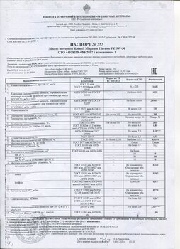

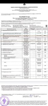

06.10.2021 в 14:19, dimm7777 сказал:
минералка и/или п.загуститель с прекрасными свойствами, если посмотреть на Ноак и температуру вспышки
NOACK=10.5 выдающийся? Конкретно по приведенному анализу от УРЦ соглашусь, что вспышка хорошая. Однако по примерам Паспортов качества вспышка гораздо ниже (209-215 оС) :
1943192531_Magnum_UltratecFE_5W-30180820.thumb.jpg.a2f0e5290c927dd55605ebc07015447d.jpg 1209015850_Magnum_UltratecFE_5W-30150421.thumb.jpg.04179ea561f2d14fc79aa9fdd6877721.jpg

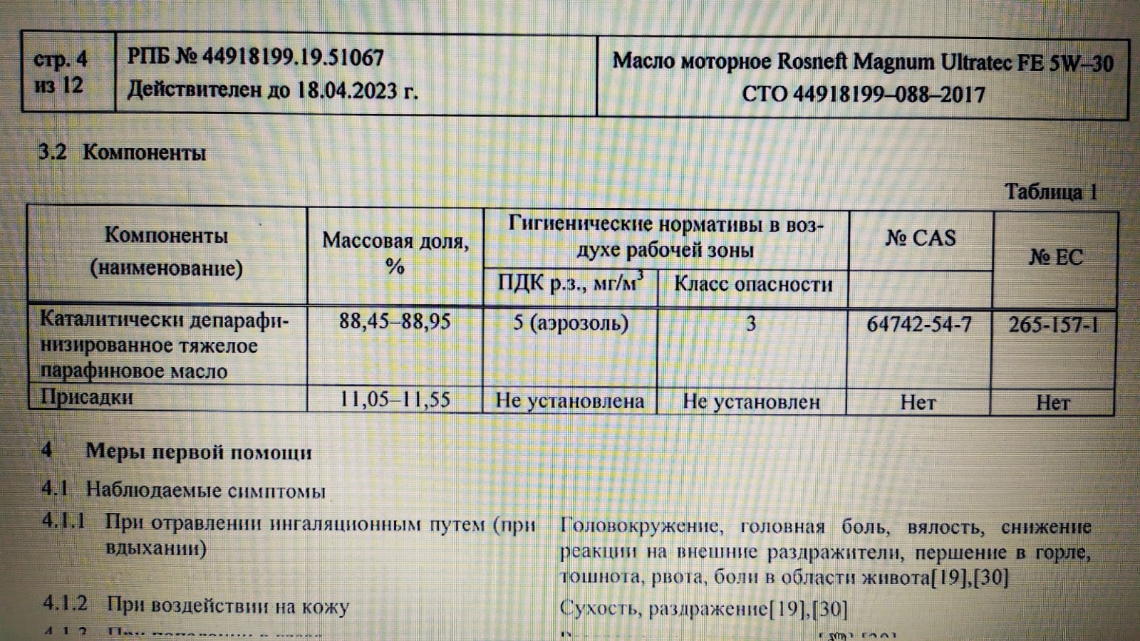

Выдержка из ПБ на Magnum Ultratec FE  5W-30.
Я не совсем вижу минералку...
Базовый компонент с таким же CAS у ZIC'а называется синтетическим.
Так что РН имеет все основания называть данный продукт синтетикой. И врядли, как сказал Torcon, РН "пихает" везде свою минералку.

torcon во первых все же это документ заверенный печатями, а не просто TDS. Производитель не из гаражей, а довольно крупная контора.
