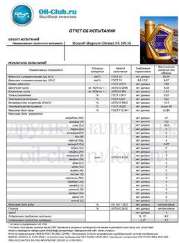

Rosneft Magnum Ultratec FE 5W-30 (VOA BASE) копия.jpgRosneft Magnum Ultratec FE 5W-30 URC копия.jpgRosneft Magnum Ultratec FE 5W-30 photo1.JPGRosneft Magnum Ultratec FE 5W-30 photo2.JPG
Паспорт качества анализируемой партии:
Масло заявлено как: API SN/CF; ILSAC GF-5.

Интересно, почему старожилы  не стали описывать это масло? Новички тут явно не справятся, слишком не однозначное по составу. На этикетке написано полностью синтетическое, по составу говорят минералка,  но до 3 группы я так понял все минералка, а тогда в клуб любителей минерального масла можно 90 процентов масел отнести.
7 часов назад, Polion5 сказал:
У старожил тоже мнения разделились, поэтому любой новичок может почитать тему и согласиться с любым из мнений или выработать свое собственное, если под новичком подразумевается человек, т.е. тот, кто обладает логическим абстрактным мышлением.
Polion5 сейчас наверное уже и смысла описывать его нет, пакет то скорее всего поменялся :)
11.10.2022 в 22:29, Itseasy сказал:
Андрей 1812 перечитывайте тему с 1-й страницы до тех пор, пока не станет ясно, что это за "синтетика")))
зато когда такой пик на 722 встретили 2,3 и т.д. раз уже было написано, что это гидрокрекинг, и низкий пик - это особенность базы РН,
типа мы уже такое видели....
тут написано что минералка, т.к. это первый случай такой.
PS по этой же причине она включена в список тут:
https://www.oil-club.ru/forum/topic/9282-klub-ljubitelej-mineralnogo-masla
Изменено пользователем _AI_
_AI_ я же не спорю, что это гидрокрекинг. Там же автор заявил, что это типа лучшая в мире гидрокрекинговая синтетика)))
возможно здесь действительно гидрокрекинг просто Роснефтевский... Выдвигал я такую теорию ранее, что от парафинов отчистка такая себе. Индекс тоже 149 не похож на нормальный VHVI. NOACK у этого масла правда 10.5% некоторые гидрокрекинги позавидуют. А может Роснефть преступила черту и действительно назвала VHVI+минералку синтетикой. А может это 2ая группа. :)
поискал пик 0.9:
этот тест сделан 30/04/21 - "минералка"
https://www.oil-club.ru/forum/topic/59444-rosneft-magnum-maxtec-5w-30-api-slcf-svezhee/
тест сделан 19/05/21 - "гидрокрекинг + минералка"
https://www.oil-club.ru/forum/topic/59654-rosneft-magnum-coldtec-5w-40-api-sncf-svezhee/
тест сделан 27/05/21 - "масло на гидрокрекинге (низкий пик специфика базы Роснефть) + возможно и добавление минералки"
_AI_ ну да ты правильно заметил, Роснефти многие такие.. Какой то недокрекинг с низким индексом и парафинами у них на выходе.
еще может быть вариант такой, загуститель когда в минералке первой группы мешают, она тоже пики понижает.
