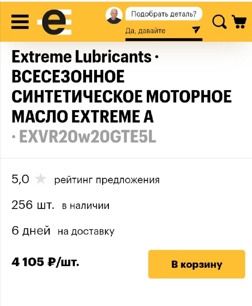

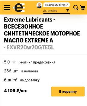

Роман 73 13 666 Опубликовано: 5 апреля 2021 Поделиться Опубликовано: 5 апреля 2021 Да, масло бомбическое, всё по фэньшую, даже не за что его покритиковать . Цена адекватна составу, жаль, что в мой мотор нет смысла лить такое хорошее масло, его всё равно задерёт))) Кто спрашивал про цену? (см.скрин, цены в ЕМЕКС Моск. обл.) 2 Ссылка на сообщение
