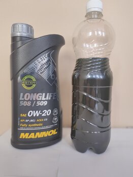

Масло отправлял в лабу в бутылке ПЭТ как NoName.

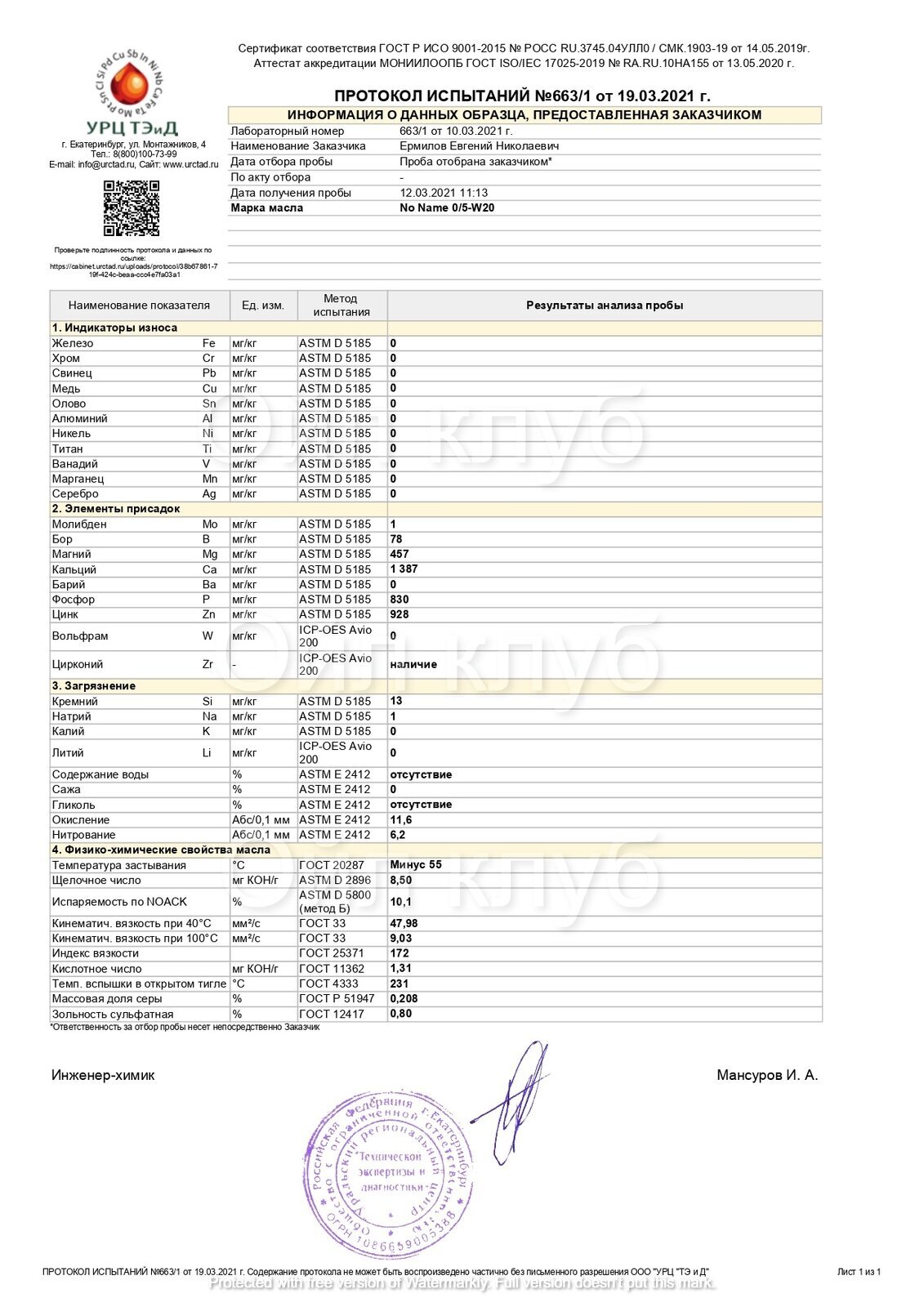

Масло заявлено как: API SP; ACEA C5; VW 508/509.

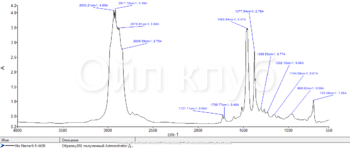

1) Это действительно ВАГ 508/509судя по двух горбому верблюду на 1700 волне ИК спектра.
2) Масло состоит из гидрокрекинга и 10-15% ПАО.
3) В описании на сайте и на канистре приврали про эстеры - их там нет. Содержание окисления здесь 11.6 - такое окисление показывают масла БЕЗ эстеров. Это улучшайзер околокислый (который и показывает двухгорбый пик на ИК), не более.
4) По вязкостным характеристикам все норм. Крепкая 0W-20 с невысоким индексом вязкости.
5) Высокое щелочное число 8.50 и низкое кислотное 1.31 - что характеризует масло как LongLife 508/509 действительно такие...
6) Вспышка 231С нормальная для 0W-20. NOACK 10% - в перечисленные спецификации вписались. Подтверждает то что по рецептуре все сделано нормально.
7) Температура застывания -55С. Такое ощущение что закупают VHVI III+ у Лукойла да + ПАО. Поэтому такая отличная температура застывания. Не удивлюсь что Литва так и делает.
8) Пакет присадок новый какой то Infineum с API SP, если раньше такие масла были на кальции, то теперь на кальции плюс магнии.
ИК спектр Фурье говорит о том, что масло на основе гидрокрекинга + немного ПАО.
Вывод: Неплохое масло. Все вроде бы сделано честно по рецептуре. Гидрокрекинг + ПАО. Эстеры в качестве базового масла отсутствуют, в описании написано неверно. (описание torcon)

А мне нравятся вязкости, особенно рабочая. Окисление  странное - какой-то улучшайзер эстеровый? НОАК - гут, пурп - пушка. Забавно
и нифига непонятно.
ПАО кропалик (ну судя по спектру)? Тогда откуда пурп такой? Да и ИВ на ПАО намякивает...
Предположу, что это какая-то 0w-20 на пакете Инфинеум(?).
он заикнулся на счет 5w20, а так норм смотрится,  кремния что то многовато)
1 минуту назад, исламыч сказал:
Это он тень на плетень наводит, ИМХО
2 минуты назад, исламыч сказал:
Не обращай внимания - это же анализ свежего, тут либо антипенная добавка, либо паразитарные волны в спектрографе.
